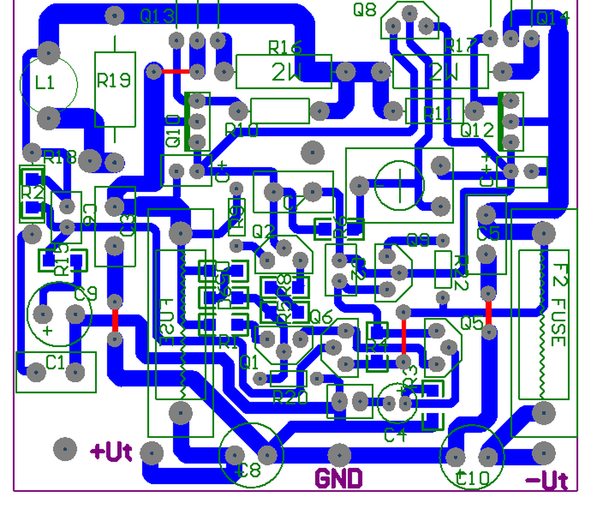

Elvileg most minden kondinál úgy van. Ha mind két oldalán a kondinak úgy van az nem gáz?

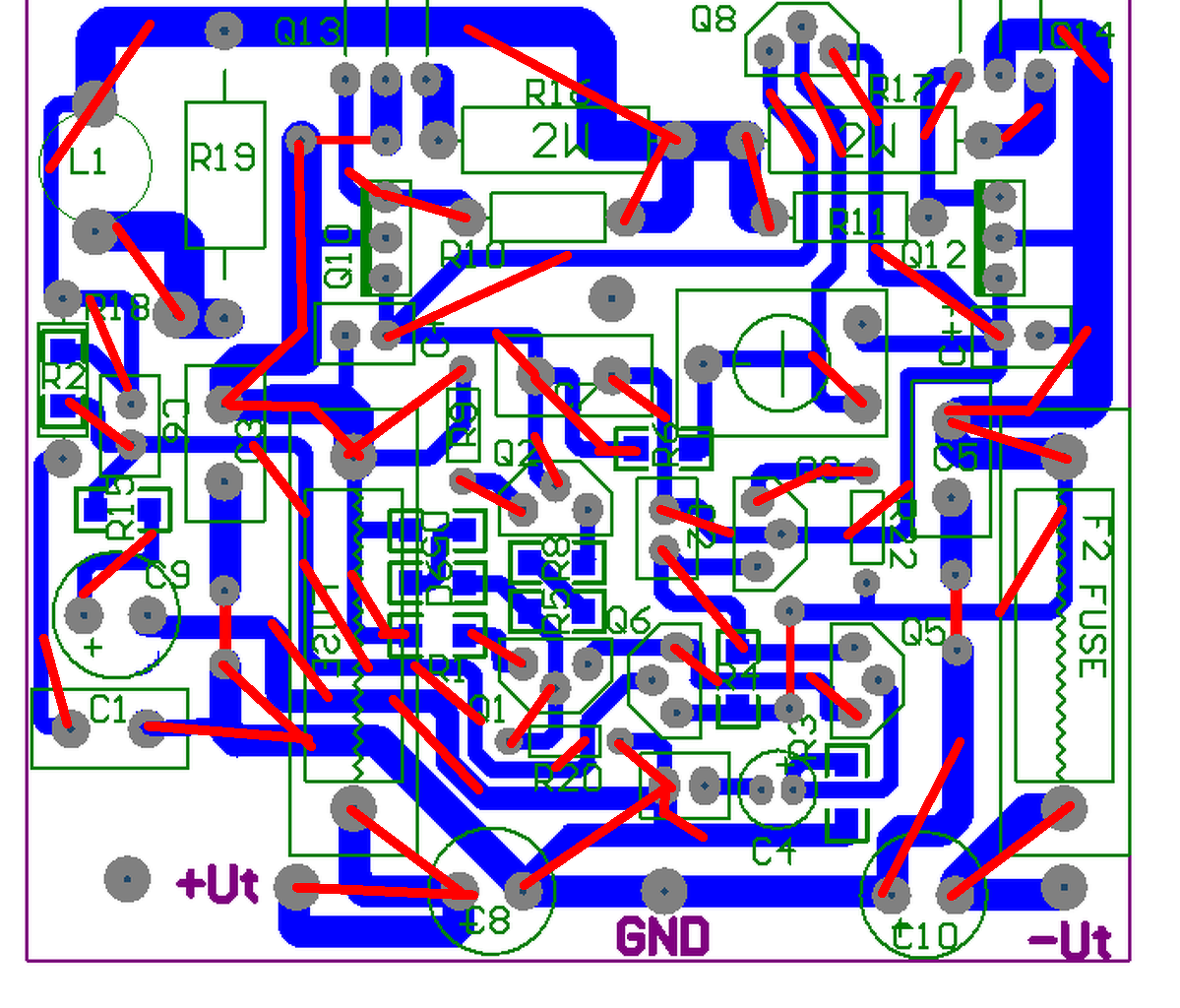

Úgy is kell lennie. Nagyobb baj, hogy pl. a C8, C10 messze van egymástól. És ráadásul az összekötő fólia közepére megy be egyéb fólia. Ezeknek a kondiknak egymás mellett kellene lennie. Egy nagy gamó, az a GND, oda csatlakozik be minden. Ahol nagyobb áramú áramkörök vannak, különösen, ha változik rajtuk az áram, akkor külön fólián mennek be ebbe a nagy gamóba. Egyáltalán nem biztos, hogy ez a baj, de lehetséges. Mondom, szkóp nélkül nem nagyon lehet mit mondani. Így csak próbálgatás, nem vezet sehova. Egy négyszögjel vizsgálat is kellene, az meg szkóp nélkül nem megy... Egy végfok bemérése nem abból áll, hogy de jó, szól... ez kevés!

Ha a baloldalt megy be a graetzről a fesz, akkor nem egyforma a kondik terhelése. Sem a bemenet felől folyó áram, sem a kimenet felé folyó áram nem lesz egyforma a kondikon. A rombusz jó, de egy függőleges vonalszünet is megteszi a két kondiláb között.

A mellékelt módon a Zobel-tag (C1) GND-je jó így?

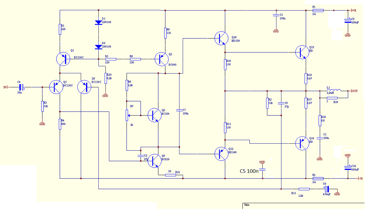

Pedig jó. A Q2 és Q9 TO-92A tokozásúak ( ECB ).
(#) steelbird válasza dani9228 hozzászólására (») Dec 19, 2015 /
Nem jó, megint a bemenet GND -jére, meg a diiff erősítő bemenetét hidegítő C9 -re kötötted. Pont a végfok két legérzékenyebb pontjának a GND -jére. A mellette lévő átkötésre kösd, ne a C9 -re.
(#) dani9228 válasza steelbird hozzászólására (») Dec 19, 2015 /

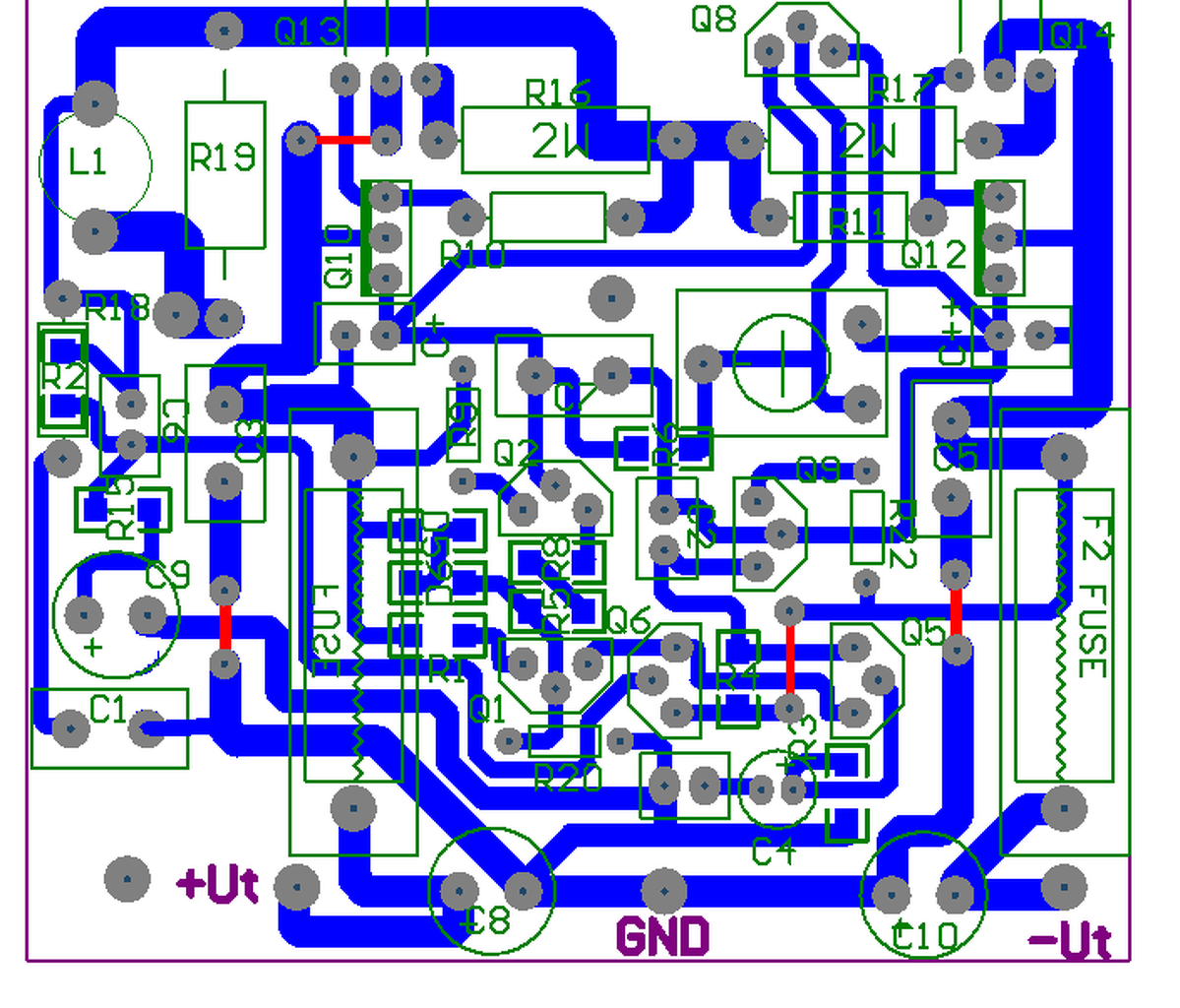

Átkötöttem. Így?
Így már jobb.
Látom, még nehezen érted meg, hogy egy vékony fóliafelületből (~35...70um) kiképezett csík nem nullavezető, hanem realtive nagy ellenállása van. Főleg magasabb frekvenciák felé közeledve, ugyanis a skin hatás is érvényesül.
A Zobel tagon keresztül pedig már a hangfrekvenciás tartományban (a magasabb frekvenciákon) is elég nagy áramok folynak a GND felé, mikor ki van hajtva a végfok Ezért kell a Zobel tagot minél rövidebb áramúttal a nagyáramú GND pontra kötni.

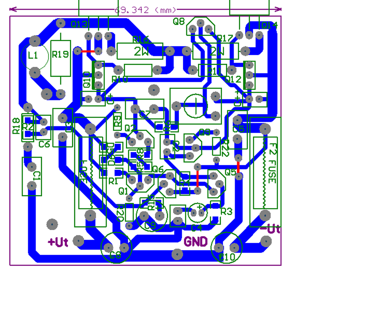

Azt csak paintel átjavítottam, így gyórsabb volt. A nyákon vastagabb a vezető, 2mm.

Jó, de a C1 GND felöli végét nem ártana külön ráköni a GND-re, nem pedig a Zobel tag GND-re kötni. Ezt a GND a közös GND-ről legalul el tudod vezetni, csak feljebb kell tolni a +Ut-re, meg a biztire menő fóliákat.
A C8, meg a C10 közötti szakaszt töltsd ki teljesen. C8-at tedd közelebb a C10-hez, van még ott hely.

Bocs, hogy ismét fáziskésében vagyok, az R15, C9-nek Q6 bázis mellett van a helye, az a mostani antennácska nagyon nem hiányzik.

Meg úgy látom, maradt is még rövidíteni való... Reloop kolléga pedig jól írta, az R15, C9 nagyon rossz helyen van.

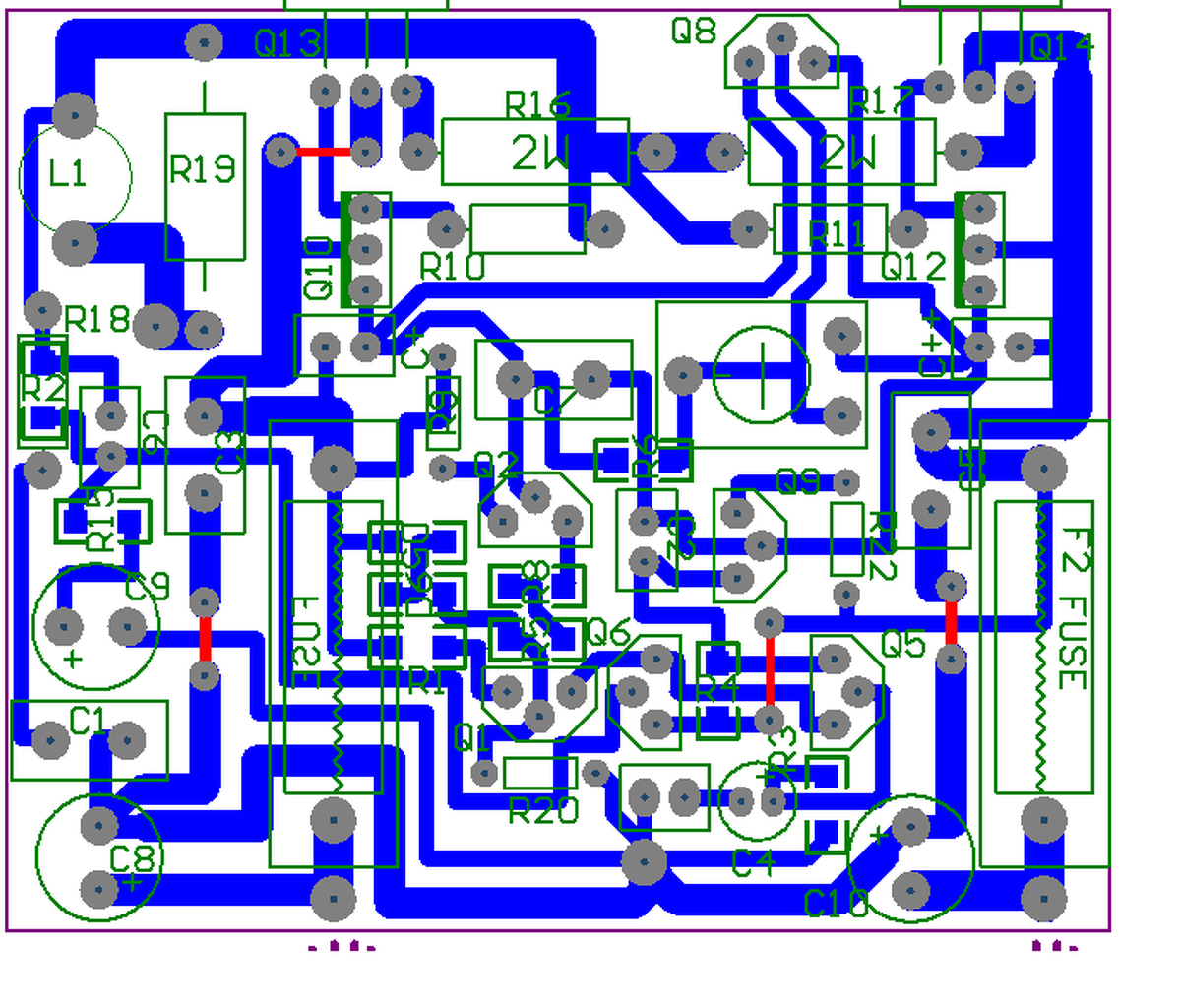

Változtattam. Levágni a töréseket nagyon nem tudtam, mert a progi nem engedi más szögben törni. Helpben néztem, de nem találtam semmit róla.
(#) reloop válasza dani9228 hozzászólására (») Dec 19, 2015 /
Ez már nem fog csalódást okozni.

Akkor mehet a menet? Lehet marni?
(#) reloop válasza dani9228 hozzászólására (») Dec 19, 2015 / 1
A panelt kimarni nem kell félnetek jó lesz ha mindenki egyetért én nem ellenzem

Hát nagyon zsír lett az erősítő . Semmi bógás, mormogás. Bekapcsoláskor, kikapcsoláskor sem pattog a hangszóró, semmi tranzienst nem tapasztalok. Ami viszont érdekes, hogy teljesen kinyitott szinteltolóval nincs semmi torzítás. Az előző verzió elég jól torzított, de itt nem hallok semmit, szóval kb a szimuláció szerinti nyugalmi áramot állítottam be.
