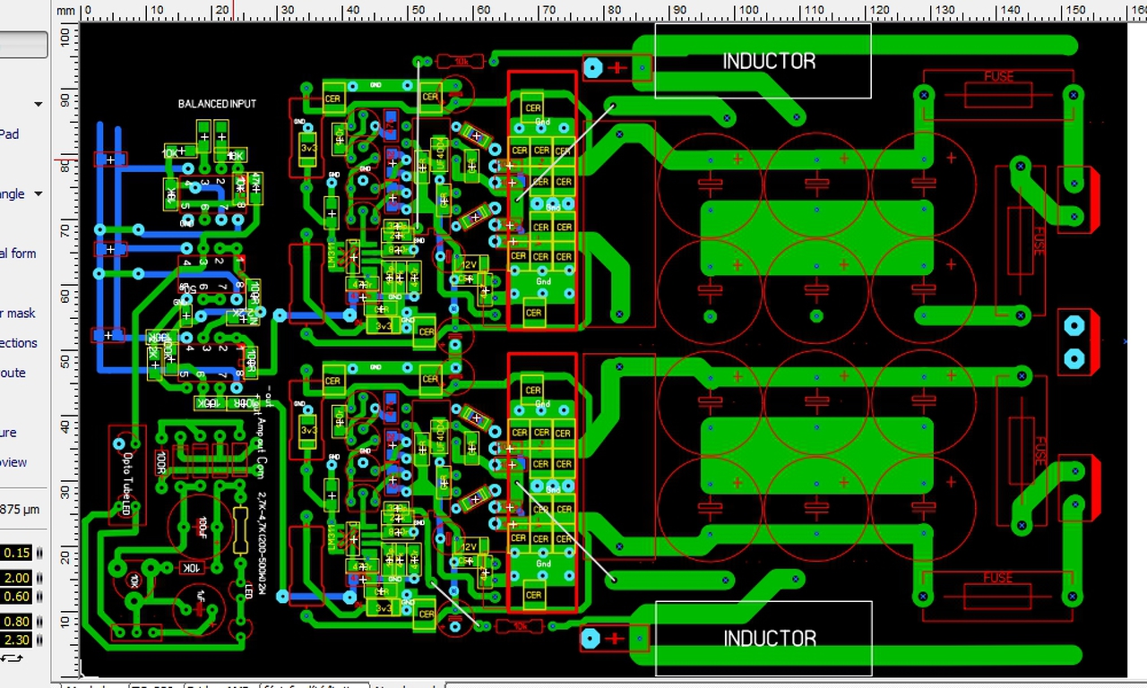

(#) Gyozo92 hozzászólása Dec 21, 2015 /
Új verzió, nem teljesen kész, de látszanak rajta a konstrukciós változtatások, próbáltam ismét megfogadni párat a tanácsok közül. Pl a fetek közelebb kerültek egymáshoz. A snubber teljesen átkerült a fetek elé. Persze sokminden változott, kíváncsi vagyok a véleményetekre.

(#) lorylaci válasza Gyozo92 hozzászólására (») Dec 21, 2015 /
A kondik: 3-2-2-3. A két szélső hármast le lehet venni. Gondolj bele, ha kialakul egy áramhurok, ami a kondiba folyik tovább, akkor két szélső 3-nál egy plusz hosszon kell átfolynia. Nem fog arrafele az áram folyni.

(#) Gyozo92 válasza Karesz 50 hozzászólására (») Dec 21, 2015 /
Meglesz az is, de nem akarom félkészen, esetleg hibásan feltenni. Szóval így nézne ki, itt vannak a pufferek, a megosztó véleményeket hozó tükörszimmetria, és két végfok egy teliföldel, ami szintén elv nem volna szerencsés Szimmetrikus bemenet, fázisfordító, limiter. Kicsit biztosan faragunk még rajta, aztán meglátom mi lesz belőle, használható lesz, vagy csőd
Ez sincs még kész, néhány dolog nincs bekötve. pl néhány kondi, műveleti erősítők tápja, limiter
Laci: megfogadom a tanácsod, a két hármas kondicsoport nem lesz betéve.
Szerintetek, ha egy hosszú bordára kerülnének a fetek, zavarnák egymást? Habár lehet, hogy hülye kérdés, ezen a panelterven...

Ez volna a fázisfordítóban, elv kis zajú ez az opa. Mondjuk ennyi pénzért csak nem vacak szerencse, hogy van belőle egy marékkal. Egy tl072-nél biztos jobb.
(#) Ge Lee válasza Gyozo92 hozzászólására (») Dec 22, 2015 /
Ehhez a végfokhoz csináltunk már nyákot, nem mondom hogy hú de jó, olyan amilyen. Ha upgrade-elni akarnám akkor az egész meghajtást megcsinálnám egy álló kis öcsipanelra a fetek elé, és a nyákon csak a nagyáramú dolgok lennének.
Szerintem sokkal jobb lenne. Ezt abból gondolom hogy szenvedtem jó ideig ennek a tranyós változatával, amiben nincs komparátor hanem van néhány tranyó meg az IR. Volt gombócmodell ahol csak össze voltak forrasztva az alkatrészek lábai a levegőben, meg 2 féle nyákterv megépítve. A gombócmodell mindenben jobb volt a nyákoknál.

(#) lorylaci válasza Gyozo92 hozzászólására (») Dec 23, 2015 /
„Ez volna a fázisfordítóban, elv kis zajú ez az opa. Mondjuk ennyi pénzért csak nem vacak szerencse, hogy van belőle egy marékkal. Egy tl072-nél biztos jobb.”
Pont, hogy nem jobB, hanem roszabb lesz. Egy Tl072 lassabb, sőt jobban kjárasz, ha keresel lassabat.
Egy lassú, (nem sok MHz-es sávszéleségű) opamp nem fog beoszcillálni magas frekiken, attól amit összeszed a kapcoslóüzemű végtől. Ellenben mivel egyszerű fázisfordítónad használok nincsenek vele szemben nagy elvárások (mintha modnjuk hangváltóban lenne, szűrőként).
Például nem látom sehol az opampok tápszűrését. Ha nincs a közvetlenül a lábánál egy kb 100nF vagy hasonló X7R kerámia kondi, akkor egy ilyen MHZ-es opamp könnyen beoszcillál. Minél nagyobb a sávszélessége annál könyebben. Gondolj bele, egy kis parazita kapciáts és a nyákpálya nH-jei adnak egy rezonanciafrekvenciát. Ha ez az opamp sávjába esik, akkor be tud rá osszcillálni.

(#) Karesz 50 válasza Gyozo92 hozzászólására (») Dec 23, 2015 /
Igen. Éppen ezt akartam írni, de lorylaci megelőzött. Ezt az OPA228-at az adatlapja alapján sem lehet egységnyi erősítésre visszacsatolni. De egyáltalán minek kell fázisfordító egy pwm-be? A másik félhidat meg lehet hajtani az invertáló bemenetéről, elé egy impedancia illesztő és kész. Lerajzoljam? (Pontosan nem tudom melyik kapcsolásról van szó, csak sejtéseim vannak.)
