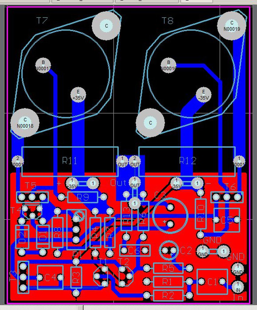

(#) dani9228 hozzászólása Dec 20, 2015 /
Hello. Megépítettem a sztereóhoz a második vékfokot is, de az már nem olyan mint az első. Amint a negatív tápágra ráteszek bármilyen szűrő kondit, elkezd pattogni meg sípolni a hangszóró. Próbáltam több értékkel is de semmi. Ha csak a pozitív ágon van akkor nincs semmi gond, csak egy halk sustorgás hallatszik. Szerintetek mi lehet a probléma :/ ?
(#) dani9228 válasza dani9228 hozzászólására (») Dec 20, 2015 /
Rövidre zárt bemenetnél, csinálja ezt.

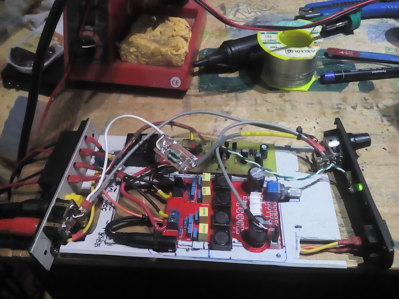

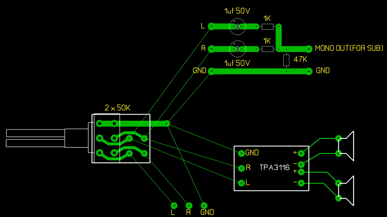

(#) djratnova hozzászólása Dec 21, 2015 /
Összeraktam egyik rokonnak egy kis erősítőt és problémám akadt vele.
Tpa3116 erősítő 24V kapcsoló üzemű táppal, a hangerőt állítva, a kezdő és végállás között zajt bocsát ki.
A tápban 1000Uf elektrolit kondenzátor + 220nf párhuzamba.
Az erősítő hangja egyébként jó.
Mellékelem a huzalozást is, a hang útja mindenhol árnyékolt vezetékkel van huzalozva.
Mivel tudnám ezt a zúgást megszüntetni?
A hozzászólás módosítva: Dec 21, 2015
(#) reloop válasza djratnova hozzászólására (») Dec 21, 2015 /
Szia! Köss testet a poti házára. Rá szoktam egy rövid huzalt forrasztani.
(#) djratnova válasza reloop hozzászólására (») Dec 21, 2015 /
Köszönöm a tanácsot, ráforrasztottam a potméter házára egy darab huzalt és rákötöttem az 1000µF puffer kondi mínuszára, de sajnos ugyanúgy zúg.
Ami számomra fura, hogy miért csak a két végállás között zúg?!
Letekert hangerőn illetve maximum hangerőn teljes csend.
Középállásban van a legnagyobb lezáróellenállás, ami elnyomhatná a zavarokat.
A poti házat a lábán lévő jelföldhöz kéne kötnöd, ahhoz képest szeretnénk, hogy csendben legyen.
Mi az a sárga vezeték ami az RCA csatlakozók alá fut?
Értem, máris átforrasztom. A sárga vezeték a tápcsatlakozótól megy az üvegbiztosítékhoz, sajnos elég közel van a jelbemenet RCA csatlakozóihoz.
(#) reloop válasza lóri hozzászólására (») Dec 21, 2015 / 1
A BD139, BD140 nem igényel hűtést ha elég nagy a végtranzisztoraid bétája. Ha zavaró mértékű melegedést tapasztalsz, elég akkor egy kis hűtőzászlót feltenned. A végtranzisztorokkal együtt semmi esetre se melegítsd, mert nagyon felviszi a nyugalmi áramot. A BD549 hozzáfogatása viszont stabilizálja a nyugalmi áramot, jó gondolt, hogy közelre ültetted a BD-hez.
Az emitter-ellenállás értéke nem kényes, jó a 0,51 ohm, de az egyszerűbb méretsorbeli 0,47 ohm is megfelel.
Jaj, most látom a szub-közösítő kispanel szedi össze a zajt. Azt a poti mellé kéne telepítsd, végszükség esetén lemezzel árnyékolva!
Megcsinálom kétoldalas panelből újra és közelebb helyezem a potihoz, az egyik oldal lesz a jelföld, másik oldalon az áramkör. Később megírom megoldotta-e a problémát.
