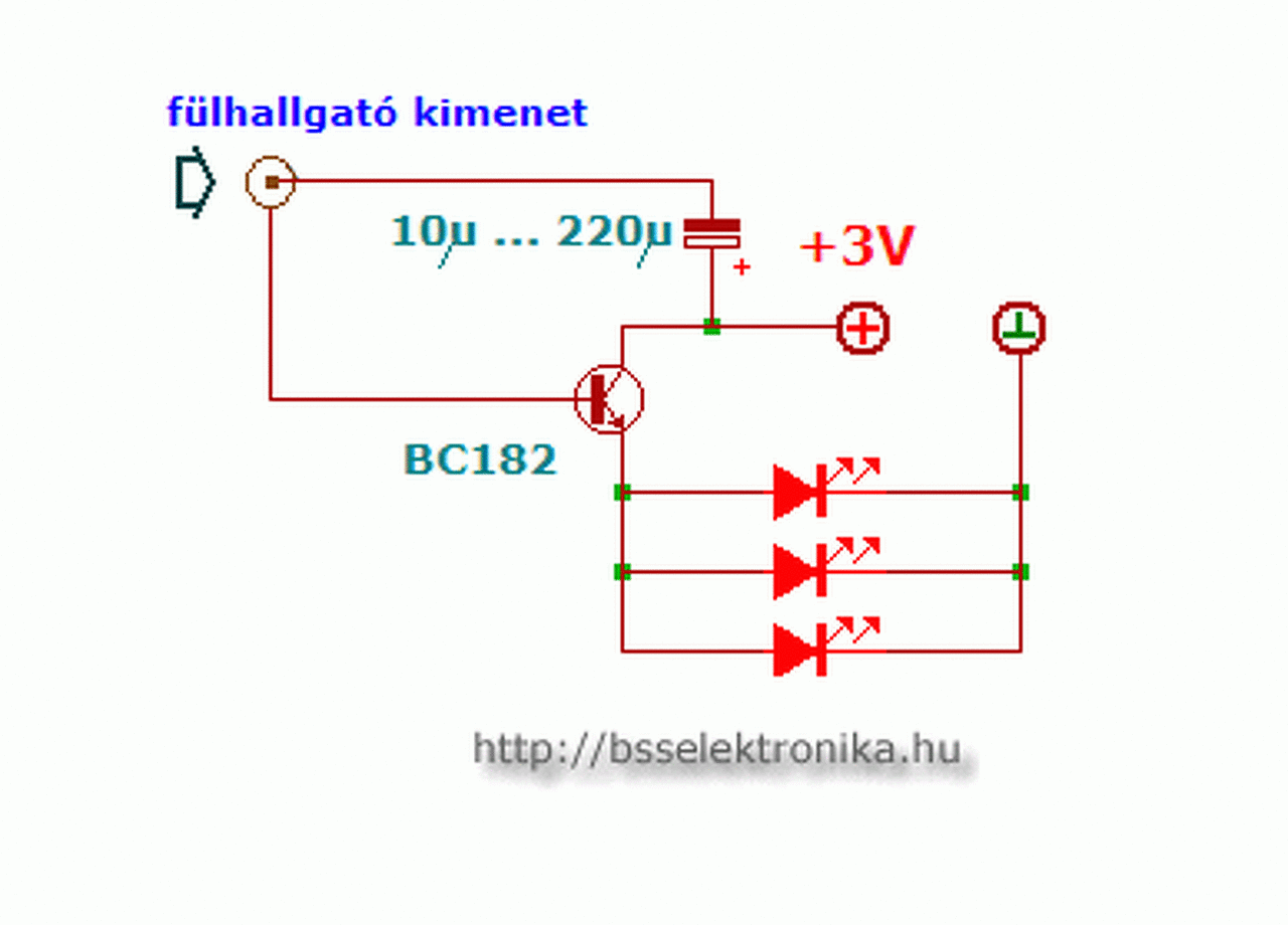

(#) pellesmartin hozzászólása Nov 17, 2015 /
Hello.Egyszerű zenére villogó ledet szeretnék,régen már csináltam,csak már nem tudom hogy.
Mellékeltem egy rajzot,az egyik kérdés,hogy mekkora kondit rakjak bele,hogy ha csak a mély hangra szeretnék villanást,és miből vegyek le jelet neki? Mert a képen a jack kábel van jelölve,de azt nem szeretném vagdosni,nem lehetne egy hangfal kábeléről?
(#) pellesmartin válasza pellesmartin hozzászólására (») Nov 21, 2015 /
valaki?
(#) proli007 válasza pellesmartin hozzászólására (») Nov 21, 2015 /
Hello! Én elárulom neked, miért nincs válasz. Mert ebben a topikban is számtalan kapcsolás található, ezzel szemben mindig hoz valaki egy egytranyós vacakot, amivel szemben aztán még igényeket is támasztanak. Nos, én pld. ezért nem vagyok "valaki"..

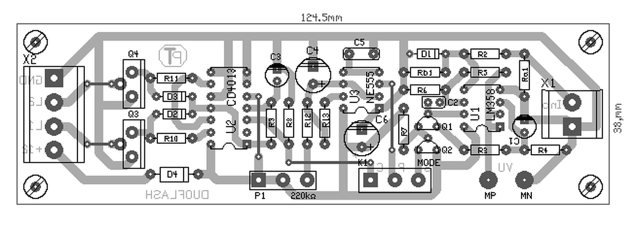

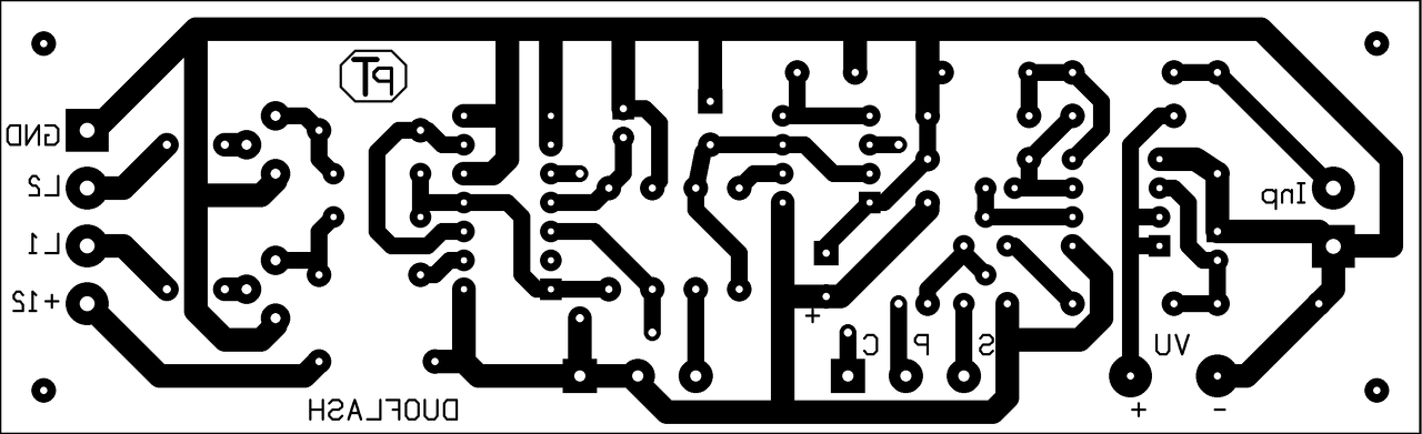

(#) lajos1969 válasza dave0502 hozzászólására (») Márc 28, 2016 / 1
Megépítettem ezt a kapcsolást! kicsit átterveztem a végét így ledszalaghoz kiváló!
Azzal próbáltam terveztem hozzá egy nyákot, melléklem. A végére bármilyen nagy teljesítményű PNP tranzisztor jó, nekem ez volt épp kéznél.
Csak annyi kérdésem lenne valakihez, hogy hogyan lehetne megoldani a legegyszerűbben, hogy egy másik potival és egy átkapcsolóval tudnám a ledek fényerejét állítani?
Ha ez megoldható lenne akkor egy praktikus kis kapcsolás lenne.
