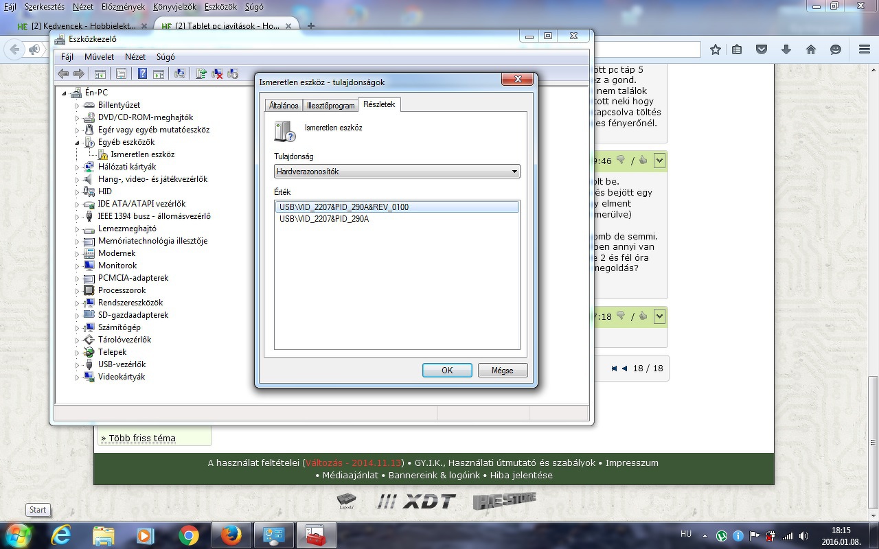

Sziasztok! Van egy Alcatel One Touch Evo 7 tablet. Egyik naprol a másikra nem kapcsolt be. Gondolom hogy szoftver hibás lehet mert csinált már olyat régebb hogy elment a kép és bejött egy tiszta színes csíkos kép mint egy szőtt rongy szőnyeg
,aztán csinált még olyat hogy elment minden róla se kép se hang, majd ha rá raktam töltőre(persze nem azért mert le volt merülve) valamikor fél óra múlva vissza lehetett kapcsolni. Most ott tartok hogy nem lehet bekapcsolni,próbáltam Boot indítást hang fel + Be kapcs gomb ,Hang le + be kapcs. gomb de semmi. Összekötöttem laptoppal próbálta frissíteni a drivert de nem sikerült,az Eszközkezelőben annyi van hogy ismeretlen eszköz bementem a Hardverazonosító-ba próbáltam úgy Googlizni de 2 és fél óra keresgélés után feladtam mert semmit nem találtam ami jó lenne neki. Van rá valami megoldás? Valaki segít szívesen fogadom és köszönnöm! Üdv!
Szia! Köszönöm érdeklődésedet! Csináltam képet róla hardver azonosító + kompatibilis azonosító ról.
Rockchip RK2918 , keress drivert meg szoftverezőt (RKBatchTool 1.5 elvileg)
Na várjál mert most ezt nem egészen értem.
A tabletban elvileg RK2918 SOC van.
Szoftverezni úgy tudod, hogy kikapcsolt állapotban hangerő gomb egyikét nyomva tartva dugod be az USB-t. Ha van rajta reset gomb, általában egy lyuk mögött szokott lenni akkor egyszerűbb próbálkozni melyik gombot kell nyomva tartani hogy letöltő módban induljon. Ilyenkor kábelt bedugva hagyod, nyomod az egyik hangerő gombot és benyomod resetet. Nyilván kell a megfelelő USB driver, szoftverező program, és a ROM. Egy próbát megér, hátha csak a szoftver a gond.
Köszönöm! Igen van rajta Reset gomb (luk) ,okés akkor próbálkozok. Viszont ezt az USB drivert amin tegnap 2 és fél órát lovagoltam hogy honnan szerzem be passz. Rom-ot találtam a gyárit.

Legalább kiderült hogy rk3026 van benne.

A rockchip batch tool látja, de sajna csak régebbi fw-m van, ami 2014 előtti, és hibát ír az upgrade-re. Egy másik működőképes pantherrel meg lehet vhogy oldani? A hozzászólás módosítva: Jan 9, 2016
RKAndroid tool 2.1, lehet formázni a teljes flash tartalmat (erase flash), és akkor nem ír hibát.
