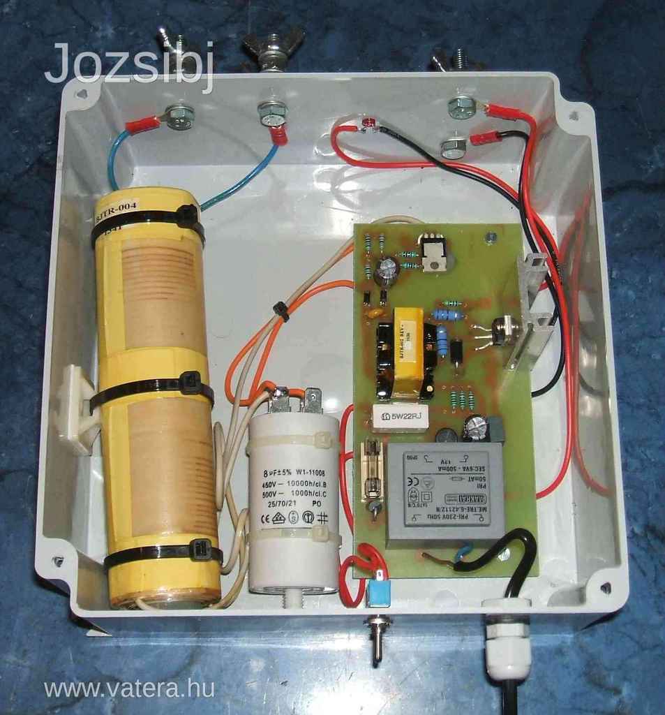

ezt a fajta 555 nélküli villanypásztort esetleg innen gyártja valaki?
Egyik ismerősöm vette neten, per pillanat nem működik, viszont 2 alkatrészen olvashatatlan a típusjelölés, így nehéz hibát keresni, jól jönne egy kapcsolási rajz.
(#) thecyrus válasza vlezlee hozzászólására (») Dec 19, 2015 /
Szia! Nem innen készítik viszont én ismerem.. sokat vettem már belőle szerintem nagyon jó termék! Mi a gondod vele? Talán tudok segíteni
(#) vlezlee válasza thecyrus hozzászólására (») Dec 19, 2015 /
Az a gondom vele, hogy nem működik. Transzformátorok tekercsei nem szakadtak, a 12V-os táprész rendben van, viszont - a képen - a panel tetején és jobb szélén levő hűtőbordás félvezetők típusai olvashatatlanok, így nem világos a működési elve, nem tudom merre induljak a hibakereséssel.
(#) thecyrus hozzászólása Dec 19, 2015 /
a bordán ami van egy FET a másik egy tirisztor tipust én sem tudok már de soha nem is döglött be egy sem! Ha volt olyan akkor a kis elko kondi volt a ludas akkor nem volt szikra és nem is indult el. 33uf

(#) vlezlee válasza thecyrus hozzászólására (») Dec 27, 2015 /
A bordán egy BD243C van, a másik egy BT41600B tirisztor, a félvezetők jók, trafók nem szakadtak, kondim per pillanat nincs itthon, de amint lesz kicserélem és próba. A kapcsolást visszarajzoltam, ha érdekel valakit, akkor feldobom.

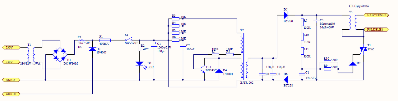

(#) vlezlee válasza vlezlee hozzászólására (») Dec 28, 2015 /
Csatoltam a javított rajzot, remélem ebben már nincs hiba.
(#) Wegg válasza vlezlee hozzászólására (») Dec 28, 2015 /
Szia.
A C5 motorindítón mérhető 150-400V kb egyen fesz ?
T1- nek tirisztornak kellene lenni .
D7 -nek meg Diac pl DB3 nak kellene lenni.
Ha az oszcillátor beindul, akkor meg kell jelenjen annak a 150-400V- nak .
És tirisztor diac párosítással be kell hogy induljon elviekben .
(#) kadarist válasza Wegg hozzászólására (») Dec 28, 2015 /
Triakkal is működik a dolog, én már cseréltem olyan pozícióban tirisztort triakra és nem volt gond. A gate-diódát viszont érdemes beépíteni, ha esetleg eredetileg nem lenne.
