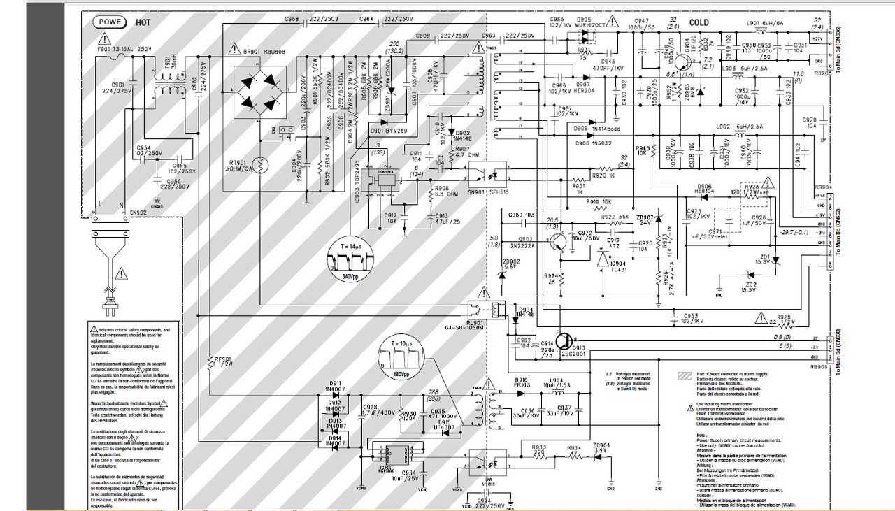

(#) joker89 hozzászólása Jan 11, 2016 /
Üdvözlet!
Lenne két kérdésem. 1. Van két 230/11.5V tápom. Ebből lehet e 230/23V-os tápot csinálni.
2. Van egy házimozitáp, több kivezetéssel, viszont egyiken sem mérek feszültséget. Legutóbbi emlékeim szerint működőképes volt mikor leraktam az egész házimozit. Ha kell rakok fel róla képet. Elkezdem nézegetni, ha valaki tud tippet adni, hogy esetleg mit nézzek annak örülnék.

(#) joker89 válasza joker89 hozzászólására (») Jan 11, 2016 /
2.Ennél nagyobb felbontást sajnos nem találtam, illetve itt megjeleníteni nem tudtam.

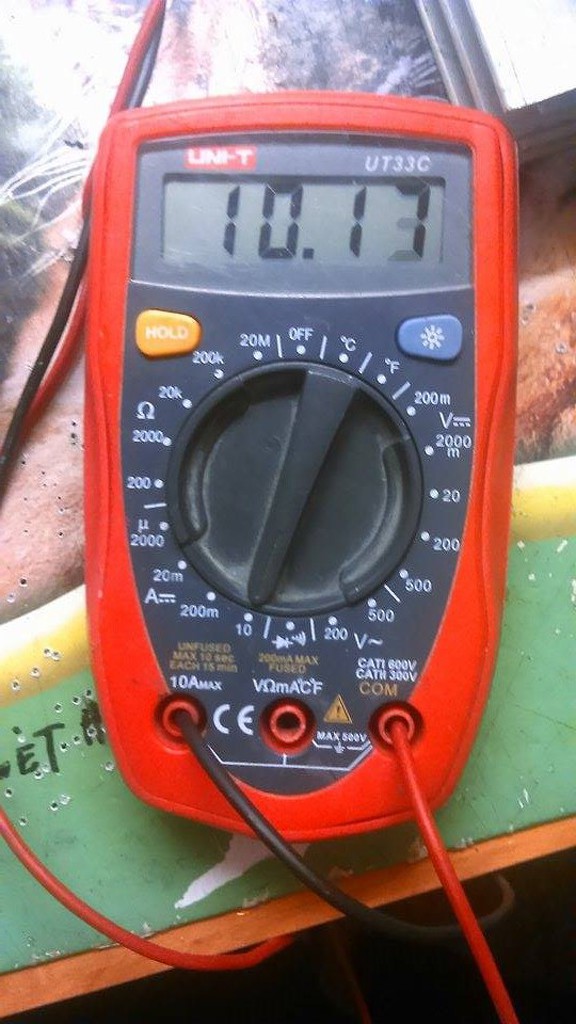

(#) vipera1997 hozzászólása Jan 12, 2016 /
Sikerült kihoznom 10A/oldalt ebből a tápból, viszont az egyenirányító diódák elkezdtek melegedni.Arra gondoltam hogy kicserélem az egyenirányító diódák ilyenre szerintetek megérné kicserélni őket?

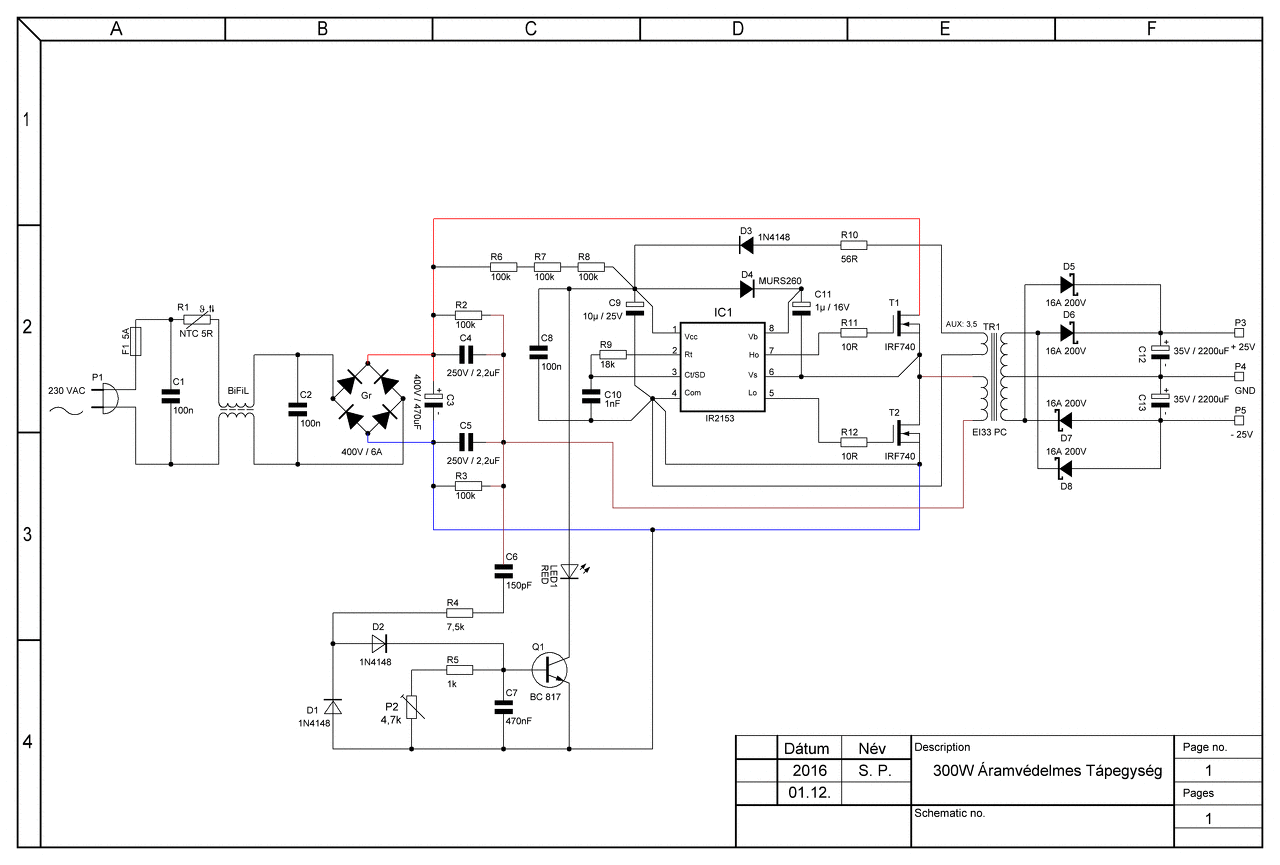

(#) pepe1125 hozzászólása Jan 12, 2016 / 2
Megépítettük a kísérleti modellt.
Kép1
Kép2
Kép3
Kép4 - durva mi?
Pöccre indult. Változtattam az IR2153 tápjának kondi kapacitásán, 10µF lett, és 100k x 3 az indításhoz. Kb 1 másodpercen belül indul. A védelem ez a kondis feszosztós. Na ezt valahogy próbálom beállítani, mert úgy indul mint a stroboszkóp... Felfűrészel az áram. Viszont, ha csinálok túlterhelést, vagy rövidzárat, akkor indulgat nagyon gyorsan és ez a FET-ek melegedését okozza de nemgyengén.

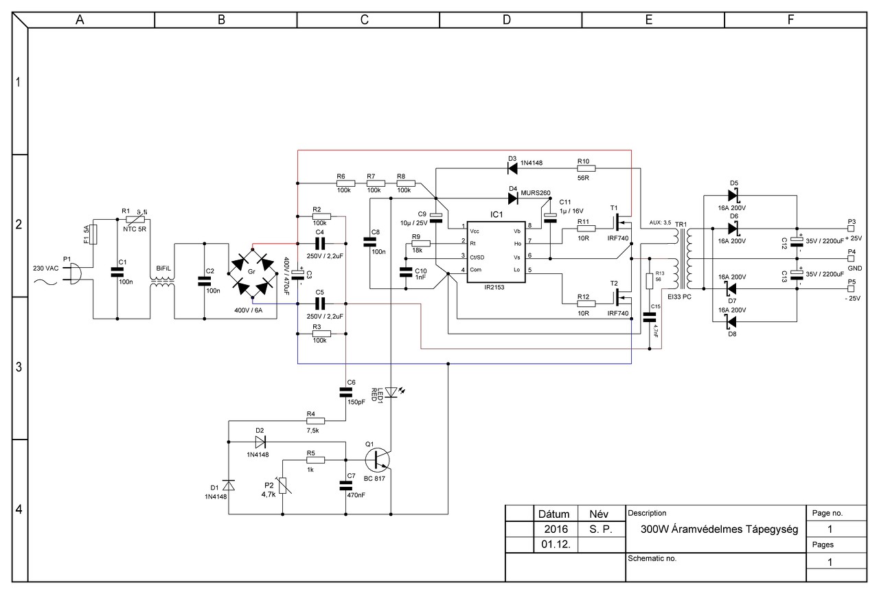

(#) pepe1125 válasza (Felhasználó 46585) hozzászólására (») Jan 13, 2016 / 2
Itt egy hajszál pontos kapcsolási rajz a szerkezet jelenlegi felépítéséről.
(#) ferci válasza pepe1125 hozzászólására (») Jan 13, 2016 / 1
Majd a LED1-et azért fordítsd meg, mert nem fog védeni..
(#) pepe1125 válasza ferci hozzászólására (») Jan 13, 2016 /
Amatőr. Köszönöm ferci az észrevételt. Természetesen. Tudod úgy volt ez hajnalban hogy, csak legyen már megrajzolva, mit hova kötöttem pontos értékekkel. ÉS még azt is oda írom, hogy az piros LED.
Szóval érdekelne, hogy is kell méretezni ezt a védelmet. Csak méréssel fogom tudni meghatározni. De a tranzisztor bázisára mekkora áramot adjak. Az se egy utolsó szempont. Azt a 7.5k -t csökkenteni kellene... Talán...

(#) Transztyuszeres válasza pepe1125 hozzászólására (») Jan 13, 2016 / 1
Egy apró észrevétel; ez egy hardswitch táp, ennek ellenére a trafó egyik oldalán sem látok snubber RC tagot. Biztos jó ez így?
Kíváncsi lennék szkóp fotókra az alsó FET Uds-ről, illetve a szekunder tekercsről.

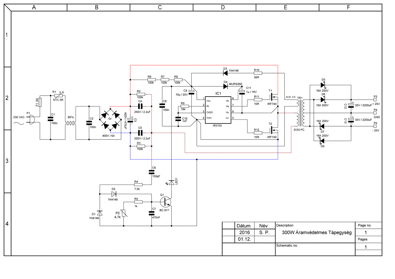

(#) pepe1125 válasza Transztyuszeres hozzászólására (») Jan 13, 2016 / 1
No fene, azt is kihagytam a rajzból. A nyákon benne van. Javítom...
Kapcsolási rajz
Nem tudom, ez a " lineáris üzem" mennyire lenne hatásos egy lassabb túláramnál. Egy kis feszcsökkenést okoz először a 2153-nál, mert elvesz kis áramot tőle, aztán ha már sok lesz, akkor fogy a tápja az alsó szint alá. Inkább triggerrel, hiszterézissel kellene csinálni. A leddel sorba kis ellenállást, az egész mellé meg paralel ellenállást, ne rajta folyjon csak 50-100 mA impulzusban sem.
(#) (Felhasználó 46585) válasza pepe1125 hozzászólására (») Jan 13, 2016 /
Gondolom, a Q1 lenne a védelem? Lehúzza az ic tápját? És mitől fog a Q1 bekapcsolni? Hiszen a két 2,2 µF-os kondi itt egyszerű tápfeszosztást csinál és minimális lesz rajta a feszültséghullámosság. Ez egy hardswitch. Nem lehet, hogy összetévesztetted egy rezonánssal? Mert ott a két kondi közepe nagyon változik, de egész más a működése. Szóval, egyáltalán nem értem, hogy ez a rész hogy fog ( jól ) működni.
A hozzászólás módosítva: Jan 13, 2016
(#) Ge Lee válasza (Felhasználó 46585) hozzászólására (») Jan 13, 2016 /
Ha a rajzot nézzük sehogy. Amikor kinyit a Q1, az rákapcsol egy ledet az IC tápfeszére, amit az gondolom egy határozott (el)villanással jelez előtétellenállás hiányában.
(#) (Felhasználó 46585) válasza Ge Lee hozzászólására (») Jan 13, 2016 /
Nincs ott akkora mögöttes teljesítmény, de akkor sem értem, hogy ez mitől működne.
(#) Transztyuszeres válasza (Felhasználó 46585) hozzászólására (») Jan 13, 2016 /
A cimopata cikk féle áramváltó+FET+Shutdown nem lenne egyszerűbb?
(#) (Felhasználó 46585) válasza Transztyuszeres hozzászólására (») Jan 13, 2016 / 1
Egyszerűbb nem, de működne. De erről már volt szó, én is írtam róla.
Alsó FET-hez sönt+logic fet? Vagy ez hülye ötlet, mert a felsőt nem védi?
