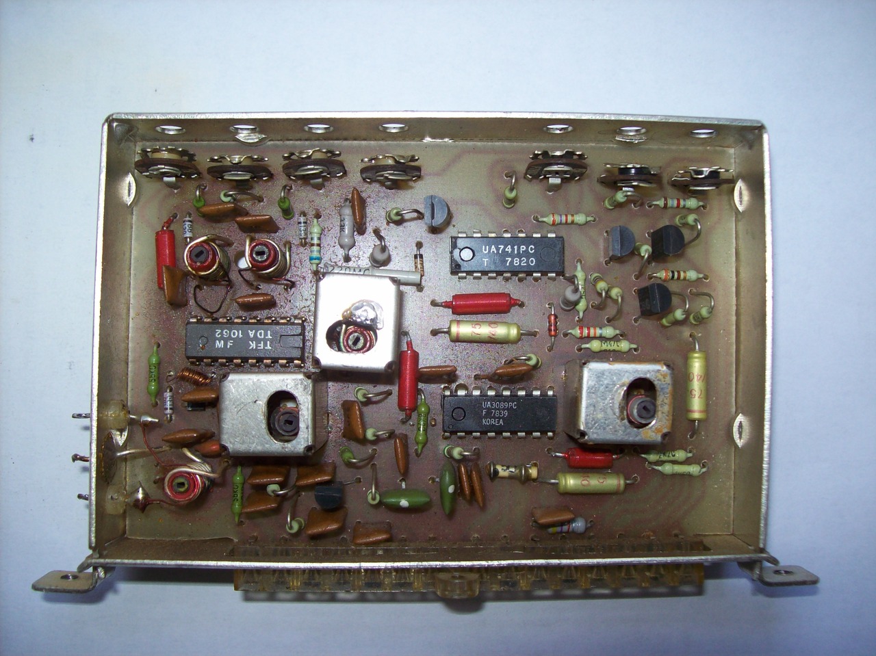

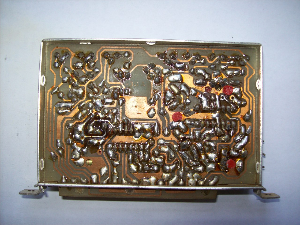

Találtam egy ős FM modult. Üvegszálas nyák, nincsenek pozíciószámok, nincs zöld védőlakk. 1978-as évjárat.
Szerintem nem, mert pontosan olyan alkatrészek vannak benne mint egy másikban. A nyákon a fólia oldalon a nyák száma is rajta van. A csatlakozó sor se olyan mintha bontották volna.
A hozzászólás módosítva: Jan 19, 2016
Lehet még nullszériás, vagy valaki utánépítette a gyárból szerzett alkatrészekkel.
