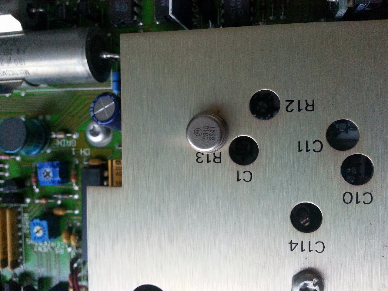

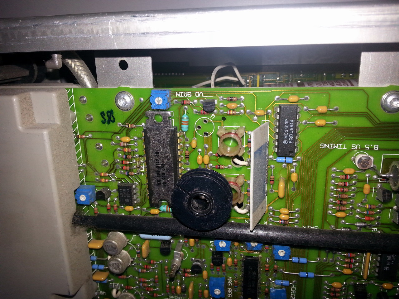

Egy nehéz kérdésben kérném szépen a segítségeteket. Kezembe akadt egy hibás TEK 2246 100MHz-es szkóp, amelynek meghibásodott a függőleges erősítője. Van benne egy tranyó, amelyet nem tudok azonosítani, mert valami Custom Tektronix típus. A Motorola gyártotta, ez biztos, az van ráírva a Motorola Logón kívül, hogy 0846, és alatta 8641. Alább láthatjátok a képen melyet csatoltam, csak a fémlemezre helyezve volt olyan a fényviszony hogy le tudtam fotózni. A helyét is lefényképeztem a panelban, hogy hová volt beültetve, a VO Gain felirat alatti kiforrasztott tranyóhely, a másikon egy fekete kör alakú hűtő van. Csatoltam még a Service manuálját is a szkópnak, ezt a kapcsolási részletet a 238. oldalon találhatjátok meg, és a nevezetes tranyó a Q701, vagy a Q702. Ez a két tranyó tök egyforma, a kettő közül csak az egyik szállt el.
A kérdésem illetve a kérésem az lenne hozzátok, hogy kérlek segítsetek azonosítani ezt a tranyót, hátha már találkoztatok vele. A másik meg az lenne, hogy ha nem sikerül az azonosítás, akkor mivel tudnám helyettesíteni ezt a tranyót. Gondolom ennek minimum kellene tudnia 1GHz sávszélességet, ha nem többet. Ha lehetne valamivel helyettesíteni, akkor vennék belőle egy marékkal és már csak párba kellene válogatnom, hogy egyforma legyen.
Előre is köszi.

(#) papus51 válasza Gery78 hozzászólására (») Dec 27, 2015 /
Ha ez segít, az EMG 1555-ös, 100MHz-es szkópjában, hasonló pozícióban 2N3866-os tranzisztorok vannak, nagyjából megegyező feszültségek mellett.
(#) Gery78 válasza papus51 hozzászólására (») Dec 27, 2015 /
Hogyne segítene, minden segítséget, támpontot köszönettel veszek, hiszen megakadtam ezen a ponton, hogy mivel lehetne ezt helyettesíteni. Kipróbálom ezt a tranyót amit javasolsz, szerintem jó lesz a Tektronixba is. Köszi szépen a segítséget.

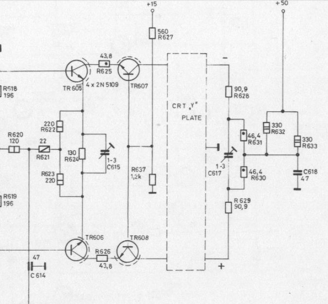

(#) gerenk válasza Gery78 hozzászólására (») Dec 27, 2015 /
A képen egy 250 MHz sávszélességű EMG szkóp Y végerősítő látható. Hasonló tápfeszültségről üzemel 2N5109 tranzisztorokkal hasonló hűtőcsillaggal. Ez biztosan megfelel.
Ezek jók helyette
NPN Silicon
BFS50, MRF515, MRF629, 2N3948
BFS50 2N3948 KT983A
40V, 0,4A, >1200MHz

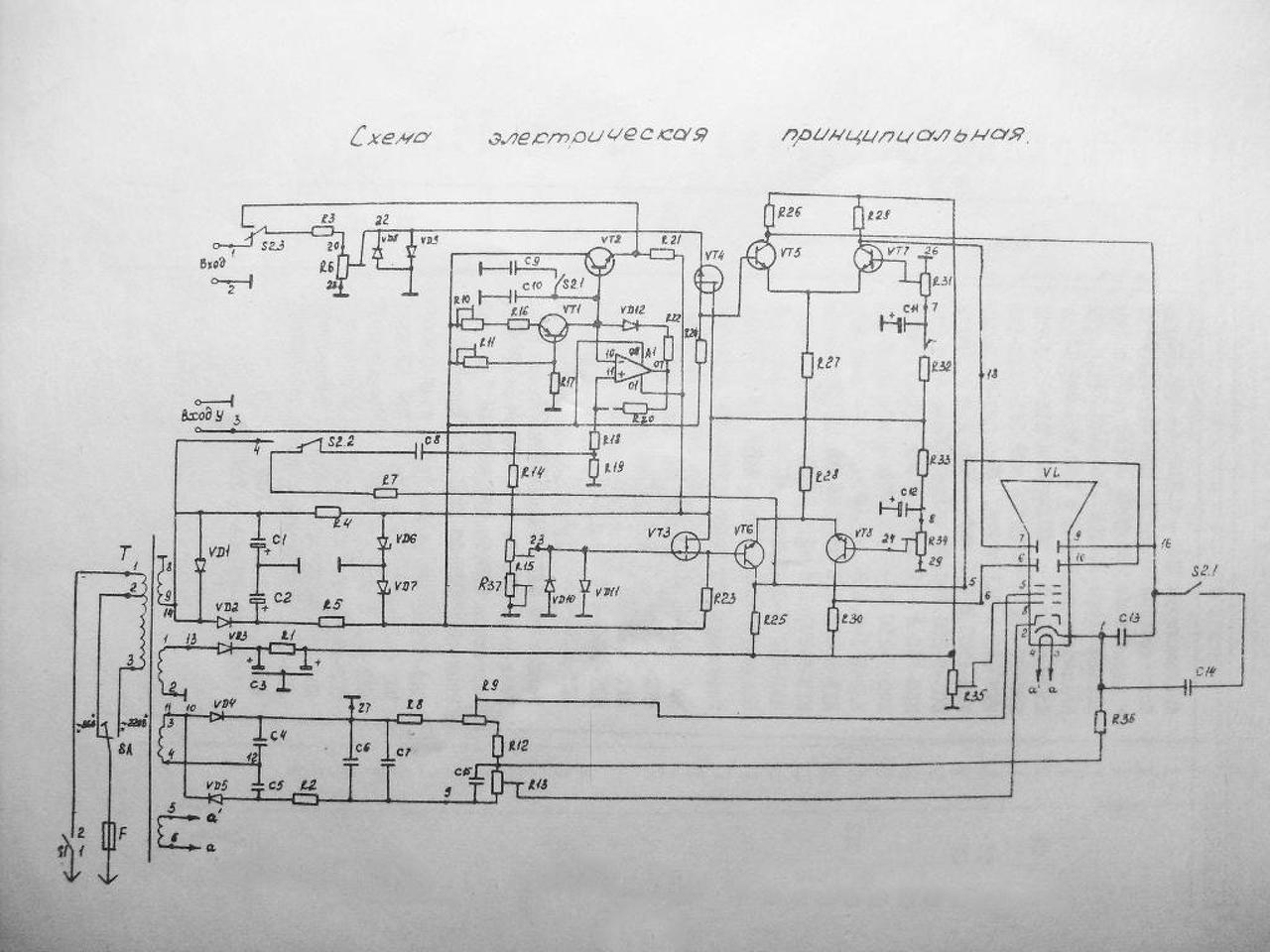

(#) szikorapéter hozzászólása Jan 15, 2016 /
Üdv. Jól megjártam minap a dolgot,véletlenül leválasztás nélkül mértem a szkópommal (14V egyenáramon) és egy szikrázás a mérőcsúcsnál,és a szkóp nem rajzol semmit. Egy H3013-as régi orosz oszcilloszkópról volna szó,és abban kérném a segítségeteket hogy mit tehettem benne tönkre? És ha megvan az adott alkatrész cserélhető-e a mai modern alkatrészek valameikére? A válaszokat előre is köszönöm.
A kép illusztráció,de a szkópom pont ugyan ilyen,azt leszámítva hogy a mérőkábel BNC-vel csatlakozik (átalakítottam régebben)
(#) gerenk válasza szikorapéter hozzászólására (») Jan 15, 2016 /
Szia !
A szerkezet annyira egyszerű hogy a hibát könnyű behatárolni, ha van vízszintes eltérítés
a VT3 VT6 VT8 félvezetőket ill. a tápot kell ellenőrizned.
(#) szikorapéter válasza gerenk hozzászólására (») Jan 15, 2016 /
A táp rendben,kimértem,sajnos nagy valószínűséggel a VT3-as szált el (Кп103л J-FET),csak hogy ennek beszerzése szinte lehetetlen.
P csatornás MOSFET, ezzel helyettesítheted.
