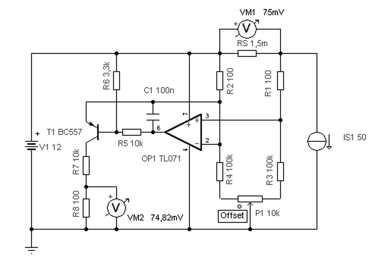

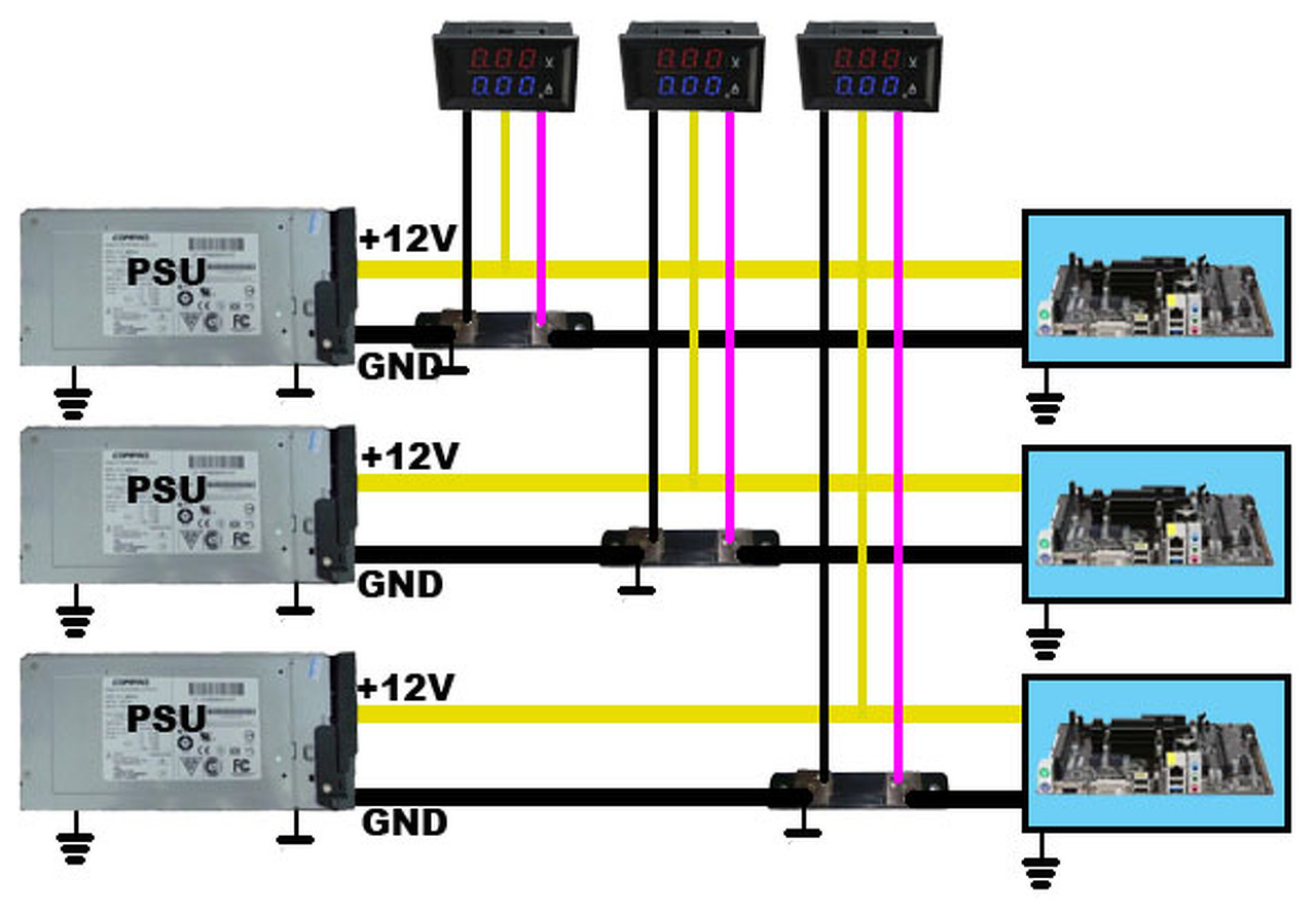

(#) Povi hozzászólása Jan 31, 2016 /
Szervusztok Urak
Segítségre lenne szükségem az alábbi dologban.
Építettem egy számítógépet melyben 3 táp három külön alaplapra dolgozik. Van benne három panelműszer melyek mérik az aktuális tápfeszt (jellemzően 12V ), valamint az átfolyó áramot ... kellene. Csakhogy az egész egység egy régi szerverházba van beépítve és minden mindennel össze van testelve. Természetesen ez már csak akkor jutott el az agyamig, amikor mindennel készen voltam, a panelműszerek már nagy munkával bereszelgetve a helyükre. A tápok időben eltolva indulnak, hogy ne rántsa meg a hálózatot. Amikor az első elindul még működik az árammérés, de amint bekapcsol a második is már csak a feszültségmérés marad.
A kérdésem az lenne: ha a söntellenállást (50A/75mV) átrakom a pozitív ágba, lehet e olyan egyszerű kapcsolást közbeiktatni amivel használhatóvá válik az eredeti - negatív mérésre gyártott - panelműszer?
A segítségeteket előre is köszönöm.
(#) dB_Thunder válasza Povi hozzászólására (») Jan 31, 2016 /
Differenciál bemenetű erősítő, de precíziós ellenállásokkal megépítve.
(#) proli007 válasza Povi hozzászólására (») Jan 31, 2016 /
Hello! Ha a kimenti feszültség nem változik nagy tartományban, akkor egy áramtükör célszerűbb megoldás. De természetesen pontosság csökkenéssel jár. (A 100ohm-oknak egyformának kell lenni!)
(#) dB_Thunder válasza proli007 hozzászólására (») Jan 31, 2016 /
EZ miért nem jó? Nem kell a bonyolultabb 3 OPA-s verzió...
(#) Povi hozzászólása Feb 1, 2016 /
Köszönöm a segítséget.
Kipróbálom a Proli által iderajzolt áramkört. A tápfeszültség max néhány tizedet változik és nem kell labor pontosságúnak lennie. Igazából csak indikátorként használnám az árammérést arra, hogy ne legyen túlterhelve a táp vagy nincs e valami meghibásodás a terhelésben.
