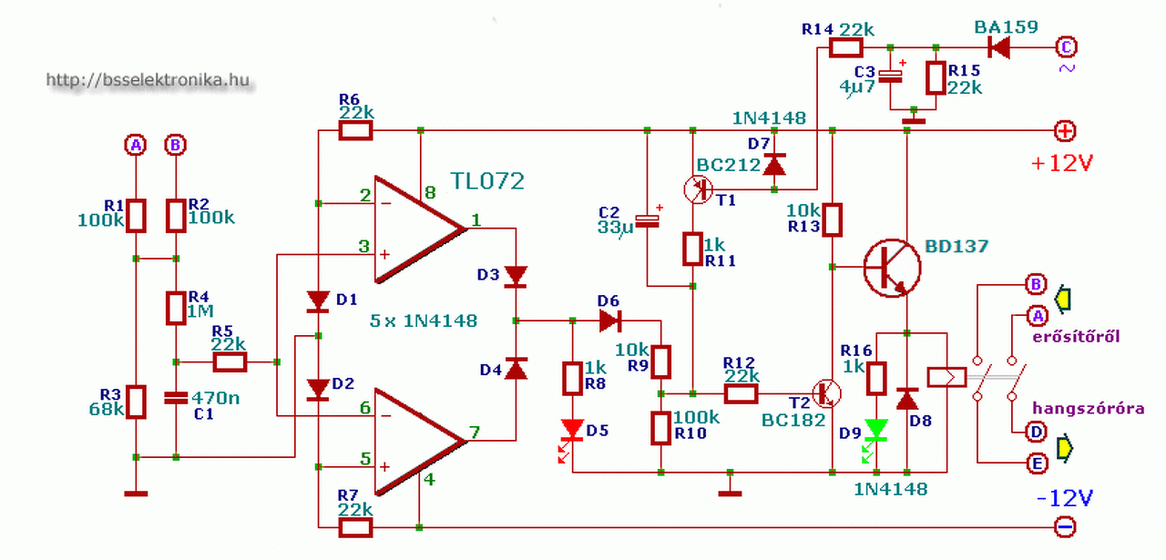

Sziasztok. Meg építettem egy bss elektronikás dc védelemel elátott ic koppanás gátlót. Anyi kűlömbséggel. Bc212helyett 327 et tettem. Bd137helyett bd139 et. 22k ohmom nem volt a helyett 20k. Tettem.BA159 helyett, pedig 1n4007 et. Így most kérdéses mi is a gond. Mert be kötöm akkor piros led meg villan és enyi. Semmi mást, nem csinál.esetleg valakinek valami ötlete van ? Vagy jó egyáltalán ez a kapcsólás. ??

Három vezetéknek kellene a nyákodra menni, de én csak kettőt látok. Szimmetrikus táplálás kell, tehát +, - és test (GND).

Nem érted, ennek a védelemnek két tápfeszültség kell. A GND -hez képest kell neki +12V, és szintén a GND -hez képest egy másik, -12V.
(#) kadarist válasza krisz69 hozzászólására (») Feb 25, 2016 / 1
Még egyszer leírom: Szimmetrikus táp kell a kapcsolásodnak, tehát test és ahhoz képest egy +12V és egy -12V. Ugye tudod, hogy mi az a szimmetrikus tápfeszültség.

Szia! Ez a BSS kapcsolás (a többivel együtt sajnos) örökös probléma. Nem lehetne rajta túllendülni? Ott az eredetije, a Skori hangsugárzóvédője, az uPC1237, saját munkáimat már nem is említem.

(#) Alkotó válasza kadarist hozzászólására (») Feb 25, 2016 / 1
Valóban kellene a három vezeték, de ettől még nem fog működni (feltételezve a kapcsolás működőképességét), mert ahhoz még egy negyedik is szükséges, ami a trafó bekapcsolását figyeli. E nélkül az "AC" szál nélkül nem fog a relé meghúzni.

Soha többet BSS elektronikás kapcsolás. !! Sehogy sem műkődik.
(#) steelbird válasza krisz69 hozzászólására (») Feb 26, 2016 /
Ez egy alkatrésztemető, de ha jól építed meg és jól kötöd be, akkor elvileg működik.
Csak kérdés, hogy végül adtál-e neki két tápot és váltót. Azok nélkül nem működik, illetve váltó nélkül letiltja a relét, hiszen ez a dolga.
Tehát összesen négy vezetéknek kell rámennie, plusz a hangzóró/végfok.
(+12V; -12V; GND; AC) Az AC -nál pedig GND a másik pólus.

Igen szimetrikus tápot kapott.és a táp ac-ját.se kép se hang.már a led se villan meg...

Akaszd ki az R11 -et, meg az R9 -et, AC nem kell most. Első feszültség alá helyezéskor késleltetve be kell húznia a relének.
