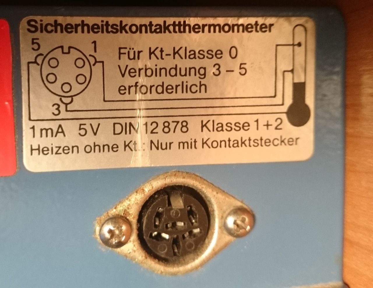

Van egy IKAMAG Rct nevezetű keverőm. De nem akar fűteni, mivel hiányzik a hőmérője. A kérdésem, hogy ilyet merre lehetne kapni?
(#) kadarist válasza -balint01- hozzászólására (») Feb 20, 2016 /
Nem tudom mit kever ez a keverő, de a felírat szerint ez egy biztonsági hőkapcsoló. Az 5-ös kivezetést kösd valamelyik másikhoz.
(#) -balint01- válasza kadarist hozzászólására (») Feb 20, 2016 /
Hát hogy mondjam, vegyszereket lehet vele keverni, laborban szokták alkalmazni, egyszerre keveri, és fűti is a vegyszert.
(#) pjg válasza -balint01- hozzászólására (») Feb 20, 2016 /
Higanyos kontaktus hőmérőt keress! Pl. Lombik Kft. - Magyarország legnagyobb hőmérőgyártó cége.
A higanyban van egy fix kontaktus és van egy állítható. Így a higany zárja az áramkört ha felmelegszik a folyadék.
Lehet érdemesebb és olcsóbb lenne csinálni egy thermisztoros - relés áramkört.

(#) -balint01- válasza pjg hozzászólására (») Feb 20, 2016 /
Nem találok sehol ilyen hőmérőt! Szerintem marad a thermisztoros megoldás.
Azért köszi!
Ezzel működne?
A gépben az 1-es és a 3-as láb között van egy ellenállás, a DIN-ből csak 2 kábel megy a panelbe.
Ez ellenálláshőmérő, nem jó oda. Ha csak keverni akarsz fűtés nélkül, akkor nem kell hőmérő, csak összeköttetés.
