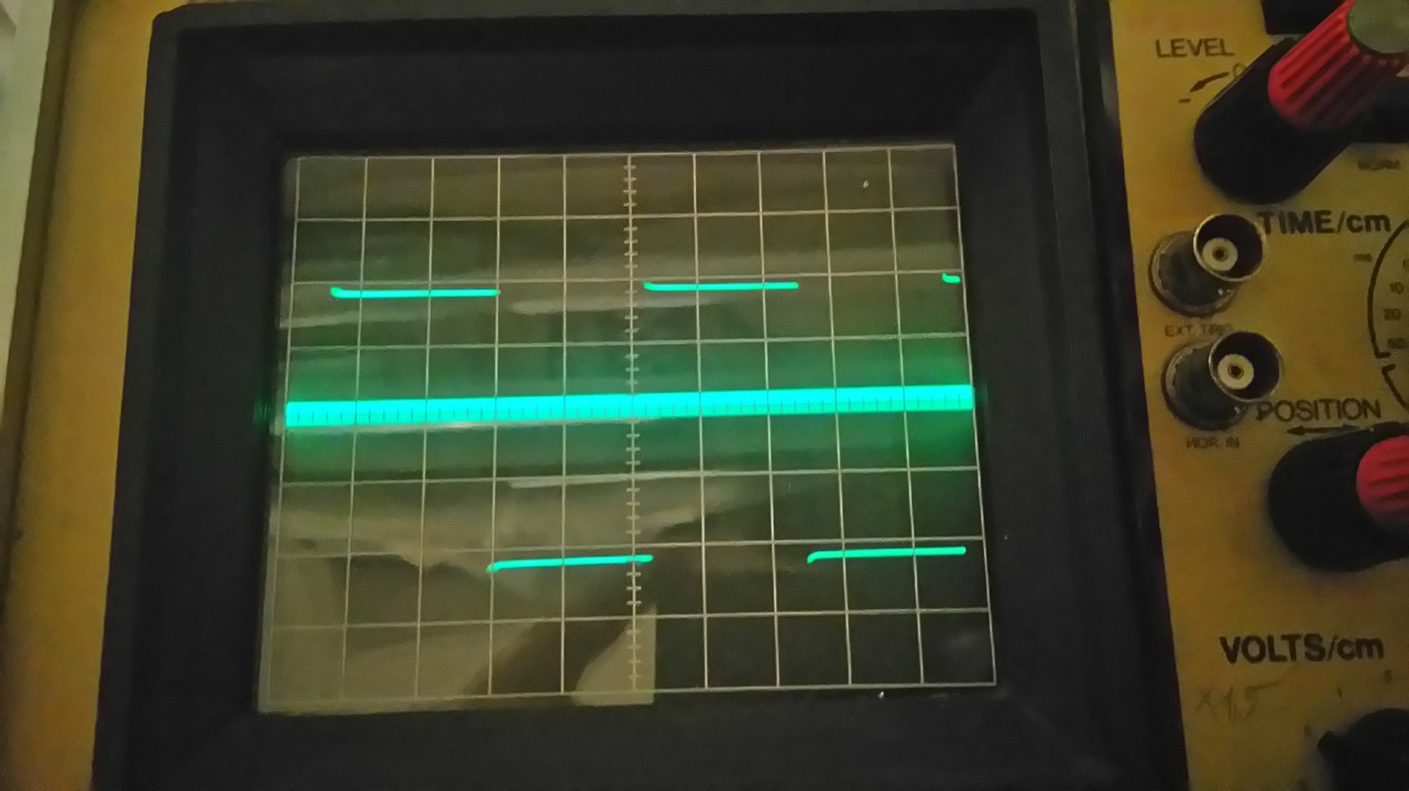

Szeretném a segítségeteket kérni.Vásároltam látatlaban egy TR-4657 EMG-1553 tipusú kétsugaras szkópot. Hazahozva beudugva azt tapasztaltam ,hogy a Ch2-es oldal teljesen néma.rákötöttem a kalibráló négyszögjelre ,de csak egy vonalat kapok a kijelző közepén( AC állásban). Vizszintes és függőleges elmozdítást sem tudom megcsinálni a vonallal.Csak középen egy vizszintes vonal. Megtaláltam a kapcsolási rajzát is: Bővebben Link Valaki tudna segíteni ,hogy nagyjából merre kellene elindulnom?
Nincs beragadva az AC-GND-DC választókapcsoló? Vagy lehet, hogy a sugár helyzetállító potmétere van eltekerve.
Az AC_GND_DC kapcsolót már megnéztem és megmértem multival az jó.
A Sugár állítópotik ( Vízszintes-Függőleges) Semmit sem tudok velük állítani, arra nem reagál A hozzászólás módosítva: Feb 28, 2016
A vízszintes pozíció ha állítható a jó csatornán, akkor a rossz csatornán is, mert az mindkettőre együtt hat, együtt megy a két vonal. Nincs köze az Y csatornáknak a vízszintes pozícióhoz.
Akkor is ha kétsugaras két időlappal?mert ez nem.mozdul
Tévedtem, nem néztem, hogy ez független 2 időalapos. Tehát itt valóban külön megy vízszintesen a két csatorna.
Méregettem benne "füstösnek" tűnő ellenállásokat ,de egy hibásat sem találtam
Ezt jól bevásztottad. Végül is két szkóp van benne, csak kicsit bonyolultabb összekapcsolásokkal.
A jó hír, hogy mindkét időalap működik. Viszont, amelyik oldalon nem működnek az állítási lehetőségek, ott az Y, és az X végerősítőknél keresgélnék, a helyzet állító potik környékén. P402a, b, és P305, megkapják-e a +/- 15 V -ot.
Mivel foglalatban vannak a tranzisztorok ellenőrizd, hogy nem jött ki valamelyik. A függőleges végfok feszültségeit hasonlítsd össze a működő végfokkal, haladj visszafele a méréssel egészen TR304, TR305 ig. Az x5 gain és a variable állítására mit csinál? Szkópot kipróbálás nélkül nem veszünk. Pár hónapja kipróbáltam a börzén az említett szkópot, eléggé leharcolt darab sajnos.
Köszönöm a válaszokat , nekiülök és szétnézek benne.
Az ára elég jó volt így még ha csak az egyik fele meg úgy is megérte én úgy vélem
Hali! Ezt most szombaton vetted a börzén?
Jó ár, jó ár, de használni sem egyszerű. Könnyen belebonyolódhatsz, hogy mit is látsz.
Viszont van két szkópod, az egyik felével megjavíthatod a másik felét.
Igen
Hmmm. Módusolt dolog felállása.
Találtam egy KH-t a P305-nél azt kijavítottam. Viszont egy érdekes felfedezéste tettem szert.teszek fel képet és leírom ,hogy mi hogyan van rajta 1. KÉP Mind a két bemenetválasztó GND állásban , a felső vastag a CH2 az alsó a CH1 2. KÉP Vastag vonal középen CH2 szép négyszögjel a CH1-en a kalibráló 3. KÉP Vékony vonal CH1 vastag ronda négyszögjelek CH2-nél kalibráló jel |
