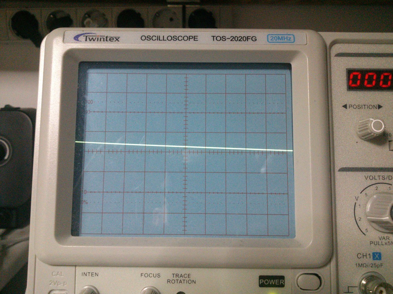

(#) silencezozo hozzászólása Feb 19, 2016 /
Van egy a képen látható márkájú és típusú szkópom.
A hibája az, hogy a vízszintes sugár nem egyenes, hanem van benne egy ív. Mi lehet a baja?
Tud valaki esetleg segíteni benne? Illetve van valakinek hozzá service manual-ja?
Üdv: Zoli
(#) kadarist válasza silencezozo hozzászólására (») Feb 19, 2016 /
Keresd meg a "trace rotation" potmétert (belül) és azzal állítsd be a vízszintességet. Bővebben: Link.
(#) nagym6 válasza silencezozo hozzászólására (») Feb 19, 2016 /
Mint előbb kolléga írja melyik potmétert, látom a képen a képernyő alatt középen van, valószinűleg luk, be kell nyúlni csavarhúzóval, trimmerpotihoz.
(#) silencezozo válasza kadarist hozzászólására (») Feb 19, 2016 /
Köszönöm szépen a segítséget, már jó is.
Üdv: Zoli

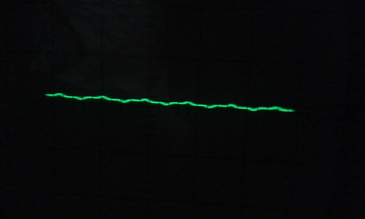

(#) szucsistvan123 hozzászólása Feb 22, 2016 /
Ha a szkóp kis V/Div osztásban, és A Time /div kapcsoló 0,2s körül van, akkor az ernyőn egy hullám jelenik meg. (szonda van a bemenetén, ha mérek, az ,,alap,, hullám is benne van a jelben)
Szerintem ez táp hiba, régi elkók miatt. Jól gondolom?
A szkóp egy Elkis Q54 ,,mobilscope,, (az enyém pont nem az! )
(#) nagym6 válasza szucsistvan123 hozzászólására (») Feb 22, 2016 /
A hullám frekvenciáját kellene tudni.
(#) szucsistvan123 válasza nagym6 hozzászólására (») Feb 23, 2016 /
Azt sajnos nem tudom. (túl kicsi a jel, nem tudom kiszámolni.)
De itt egy kép:
(#) pucuka válasza szucsistvan123 hozzászólására (») Feb 23, 2016 /
Ha akarnád ki tudnád. Megszámolod, hogy két pozitív púp között hány kocka van, beszorzod az időalap kapcsoló által mutatott idővel. Nem lesz túl pontos, de az nem érdekes. Azt ennek alapján el lehet dönteni, hogy 50, vagy 100 Hz, vagy más (gerjedés).
A hozzászólás módosítva: Feb 23, 2016
(#) szucsistvan123 válasza pucuka hozzászólására (») Feb 23, 2016 /
0,8 raszter * 5mS el. (ha jól látom! )
Úgy valahogy, az 40 valahány Hz, tehát az biztos 50 Hz lesz.
A szekundum (másodperc jele a kis "s", a nagy "S" a Siemens jele, (vezetés egysége, 1/ohm .
Akkor a táp átkondizása megoldaná a dolgot?
Ha a táp lenne hibás, akkor 100 Hz lenne. De azért nem ártana, de lehet, hogy valahol "kilukadt" az árnyékolás.

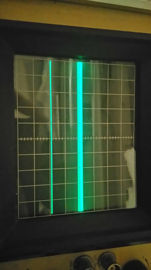

(#) havranarpi hozzászólása Feb 28, 2016 /
Szeretném a segítségeteket kérni.Vásároltam látatlaban egy TR-4657 EMG-1553 tipusú kétsugaras szkópot.
Hazahozva beudugva azt tapasztaltam ,hogy a Ch2-es oldal teljesen néma.rákötöttem a kalibráló négyszögjelre ,de csak egy vonalat kapok a kijelző közepén( AC állásban). Vizszintes és függőleges elmozdítást sem tudom megcsinálni a vonallal.Csak középen egy vizszintes vonal.
Megtaláltam a kapcsolási rajzát is: Bővebben Link
Valaki tudna segíteni ,hogy nagyjából merre kellene elindulnom?

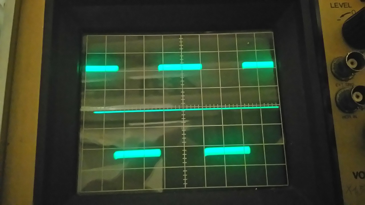

Hmmm. Módusolt dolog felállása.
Találtam egy KH-t a P305-nél azt kijavítottam. Viszont egy érdekes felfedezéste tettem szert.teszek fel képet és leírom ,hogy mi hogyan van rajta
1. KÉP Mind a két bemenetválasztó GND állásban , a felső vastag a CH2 az alsó a CH1
2. KÉP Vastag vonal középen CH2 szép négyszögjel a CH1-en a kalibráló
3. KÉP Vékony vonal CH1 vastag ronda négyszögjelek CH2-nél kalibráló jel
