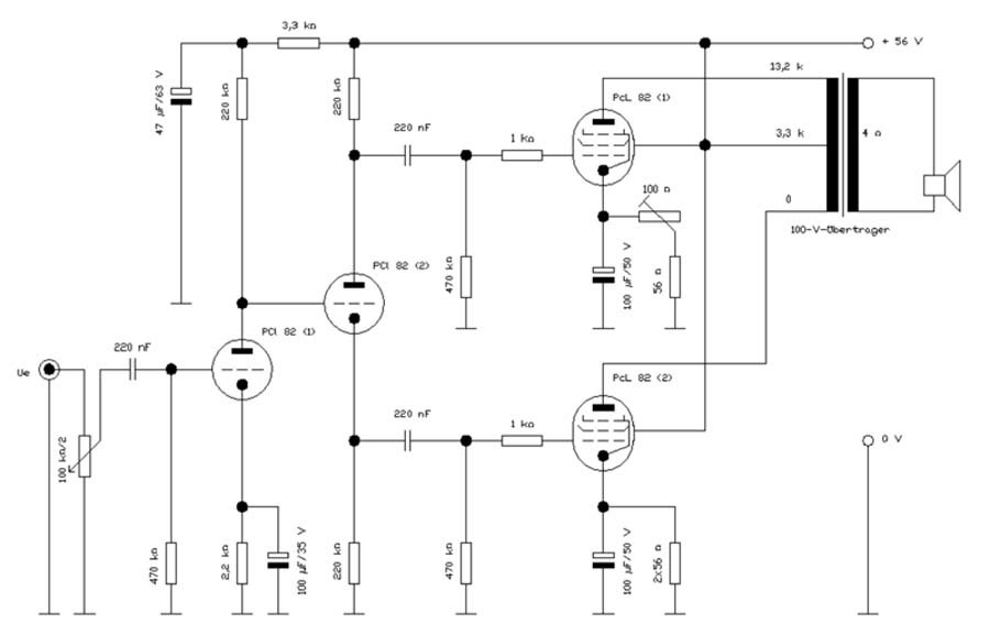

Tegnap el kellett hagynom a gépet (MSN), ezért most küldöm. Remélem, látható azért.

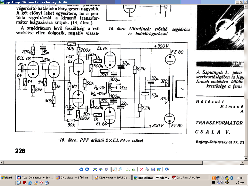

Hello! Azokat a fájlokat én követtem el. A könyv címe Dr. Keresztesi Miklós: ELEKTROTECHNIKA III. (Híradástechnika) Tankönyvkiadó, Bp, 1985. Valamikor a '80-as évek derekán nagybátyámé volt, a főiskolán. Egyébként mindent beszkenneltem belőle ami a hangtechnikai részhez kapcsolódik, és csöves. Vannak benne kezdetleges tranyós cuccok, OC sorozatú germániumtranyákkal
Itt is analógnak írják a 6P31C-t az el 36-al
Ez majdnem azonos Imi által feltett kapcsolással , csak előfokot is tartalmaz már .
Hátha érdekel valakit a PPP táborból .
