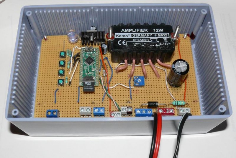

a VSDSP forumot ismerem, elolvastam az idevágó hozzászólásokat. A vs1000 audio modullal nem elektromos jellegű a problémám, hanem software-s, a programozással kapcsolatos. Összeépítettem a modult, és az 5 voltos tápegységét, a 15W-os végfokot, USB csatlakozót egyetlen panelra. A hozzáadott doksi szerinti: "BUTTON CONTROLLED DEVICE" üzemmódot szeretném használni a 4 db nyomógombos vezérléssel. A rendszer működik, nagyon szép hangja van, lejátsza ami a mikro SD kártyán van ( 2GB), de a nyomógombokról nem vezérelhető, ehhez a szoftwerét kellene módosítani. SW editálás, vagy írás ügyben kevés a tudásom, ehhez keresem azok segítségét, akik már sikeresen programozták ezt a vs1000-res modult.

ha lesz fejlődés vs1000 ügyben, közzéteszem. Jelenlegi állapot: amikor tápfeszt kap, elkezdi a lejátszást, azt amit elözőleg rámásoltam a mikro SD (2GB) kártyára. Lejátsza az összes filét, majd ha a végére ér a listának, újra elölröl kezdi. Ez folyamatosan így megy, amíg a tápfesz megvan. Nagyon szép tiszta a hangja, kb CD minőségű. Én a meglévő házi riasztóhoz akarom hozzákapcsolni, annak egy beszélő egységeként.
VS1000 hang modul software ügyben írtam a külföldi kereskedőnek, de még nincsen válasz.
Viszont, itt van 2 kép a megvalósításról, és egy link a beszerezhetőségről. Link

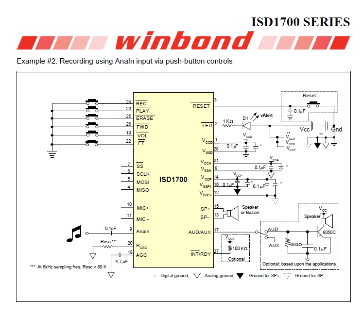

Kérlek segítsetek! Hangrögzítő-dallamcsengőnél hogyan tudok mp3 lejátszóról felvenni? a 4 1730as IC-t sorba akkor már 2 percet letudok játszani és ha ezt meglehet oldani akkor hogy? Ezt egy távirányitós autóba rakom...ha elindul az autó akkor elkezd menni a hang ha megáll az autó akkor megáll a hang is. Segítségeteket elöre is köszönöm.
Ha ISD 1730-ról van szó:
az MP3-as lejátszó hangkimenetéről kapot jelet kell (kisszíntű hangfrekit) rájuttatni az IC 9-es lábára. Ehhez, az IC adatlapján minden szükséges infót megtalálsz. Mellékelem a kapcsolási rajzot, amit a "Datasheet"-ból vágtam ki, de nézd meg az egész leírást. G
Köszönöm. Még lenne egy kérdésem úgy nem lehet megoldani hogy ha feszültséget kap akkor a play gomb lenyomása nélkül elindul a hang és ez a hang ismétlődik?
Zárd rövidre a play gombot. Szerintem amikor megkapja a tápot, azonnal elindul a lejátszás.
