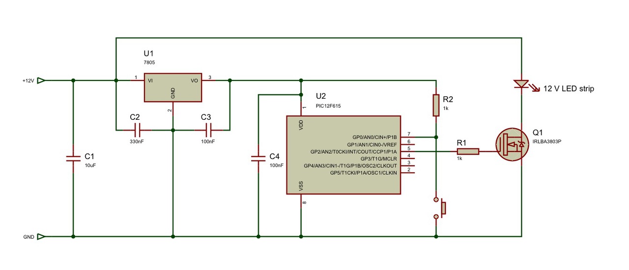

(#) Bakman válasza kegyetlen19 hozzászólására (») Feb 20, 2016 /
Hasonlót készítettem már, egy LED szalagot kellett így ki- és bekapcsolni. Kapcsolóelemnek kb. bármi jó, ami kibírja a LED-ek áramát.
(#) kegyetlen19 válasza Bakman hozzászólására (») Feb 20, 2016 /
Helló.
Ettől egyszerűbben megoldani biztos hogy nem lehet, de sajnos nincs felszerelésem, eszközeim a PIC-ek felprogramozásához, (gondoltam én is Arduino NANO-ra).
Esetleg valami hasonló, egyszerű megoldás, Pic nélkül?

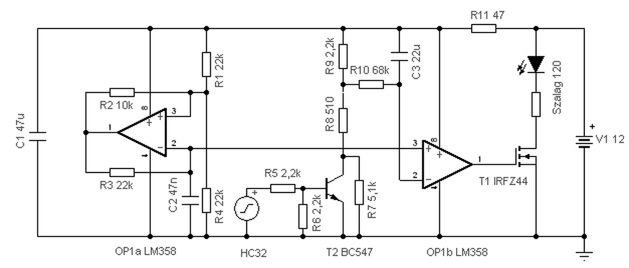

(#) proli007 válasza kegyetlen19 hozzászólására (») Feb 20, 2016 /
Hello! Analóg módon is lehet..
(#) kegyetlen19 válasza proli007 hozzászólására (») Feb 20, 2016 /
Helló.
A Proteus-ban megrajzoltam, de a teszt alatt (High-ba kapcsolás után) csak villognak a ledek és van amikor a teszt is leáll.
Vajon a tesztprogram nem tudja értelmezni, vagy más lehet a baj?
Szerinted én tudom mit csinál a Proteusz? Építsd meg, és utána írd meg mi az eredmény.

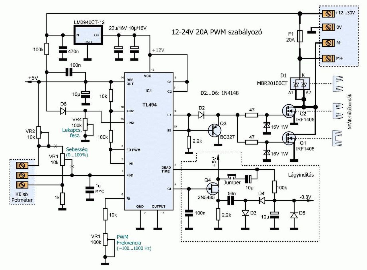

(#) JZoli hozzászólása Feb 26, 2016 /
Találtam a neten ezt a rajzot, szimpatikus is, meg mivel egyenárammal is vezérelhető, így a céljaimnak pont megfelelne. A kérdésem a következő lenne: Valaki megépítette ezt már? Működőképes? Van hozzá valami használható panelrajz? Megköszönném, ha esetleg valaki tudna ebben az ügyben segíteni.
(#) orcika70 válasza JZoli hozzászólására (») Feb 27, 2016 /
(#) cimopata válasza JZoli hozzászólására (») Feb 27, 2016 /
Ezekkel általában az a baj, hogy se puffer a bemenetén se áramvédelem, így hamar el is füstölnek egy komolyabb terheléssel.
(#) Massawa válasza cimopata hozzászólására (») Feb 27, 2016 /
Ez autokra lett kifejlesztve, oda nem igen kell puffer az áramvédelmet meg a biztositék helyettesiti.
(#) (Felhasználó 46585) válasza Massawa hozzászólására (») Feb 27, 2016 /
És az akksiig elmenő drót induktivitásában tárolt energia hova lesz, miután kikapcsol a FET?
Meg az rendben van, hogy van benne egy 20A-es bizti. Akkor az autóban legalább egy 25 A-esnek kellene lennie. És ez a 25 A-es biztosítja a segédtáp részére az áramot... nem aprózták el.

(#) Massawa válasza (Felhasználó 46585) hozzászólására (») Feb 27, 2016 /
Zavarja majs a rádiot....
(#) cimopata válasza Massawa hozzászólására (») Feb 27, 2016 /
Egy fet sokkal hamarabb el tud szállni mire a bizti kimegy ha az indulási áram rövid zár. Márpedig miden DC motor indulásnál rövid zár az áramot a belős ellenállások korlátozzák a felfutását meg az induktivitása. Lehet hogy 100-ból 99x jól megy de elég ha 1x elszáll.
Az a baj, hogy ekkora áramokat hatásosan nem igen lehet kivédeni, igy gyakran ( az autokban szinte mindig) tuldimenzionálnak mindent és kihagyják a biztositékot. Illetve az csak mind itt arra jo, ha a FET összeégne ne gyulladjon ki a kocsi.
Söntön figyelni az áramot ha kell 100n alatt tiltom a cuccot. Bár ilyen gyors felesleges de közel bármit meg lehet csinálni
A bibi ott van, hogy egy 20 A-s 12V-s motorhoz igen nehéz hatásos söntöt berakni anélkül, hogy vesztenél a motor teljesitményböl.
A hozzászólás módosítva: Feb 27, 2016
100A-t mérek 1-2W veszteséggel....
