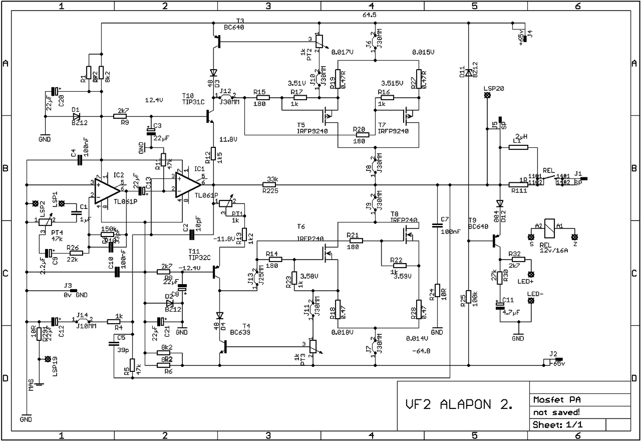

(#) reloop válasza Hetope hozzászólására (») Feb 1, 2016 /
Az R12, P1, R13 ellenállásokkal 6.5mA és 9mA közé eső áramot tudsz előállítani.
Ennek az áramerősségnek akkora feszültséget kell ejteni az R3 (R34) ellenálláson, hogy a két dióda nyitófeszültségével együtt elérje a FET nyugalmi áramhoz szükséges durván 3.5V-os gate-source feszültséget.
A topológiából eredően a P1-gyel beállított áramerősség a vezérlés hatására közelítheti, de el nem érheti a dupláját, ezért a legnagyobb gate-source feszültség láthatóan elég szerény lesz, mert csak a diódákkal soros ellenálláson eső feszültséget duplázza. A baj igazán abból származik, hogy a source ellenállásokon eső feszültség még tovább csökkenti a vezérlő-feszültséget.
Nem vagyok kibékülve ezzel a rajzzal.
(#) Hetope hozzászólása Feb 1, 2016 /
OK Mivel nem sok a különbség a két kapcsolás között át építem olyanra mint amit ajánlasz és az eredményről beszámolok.

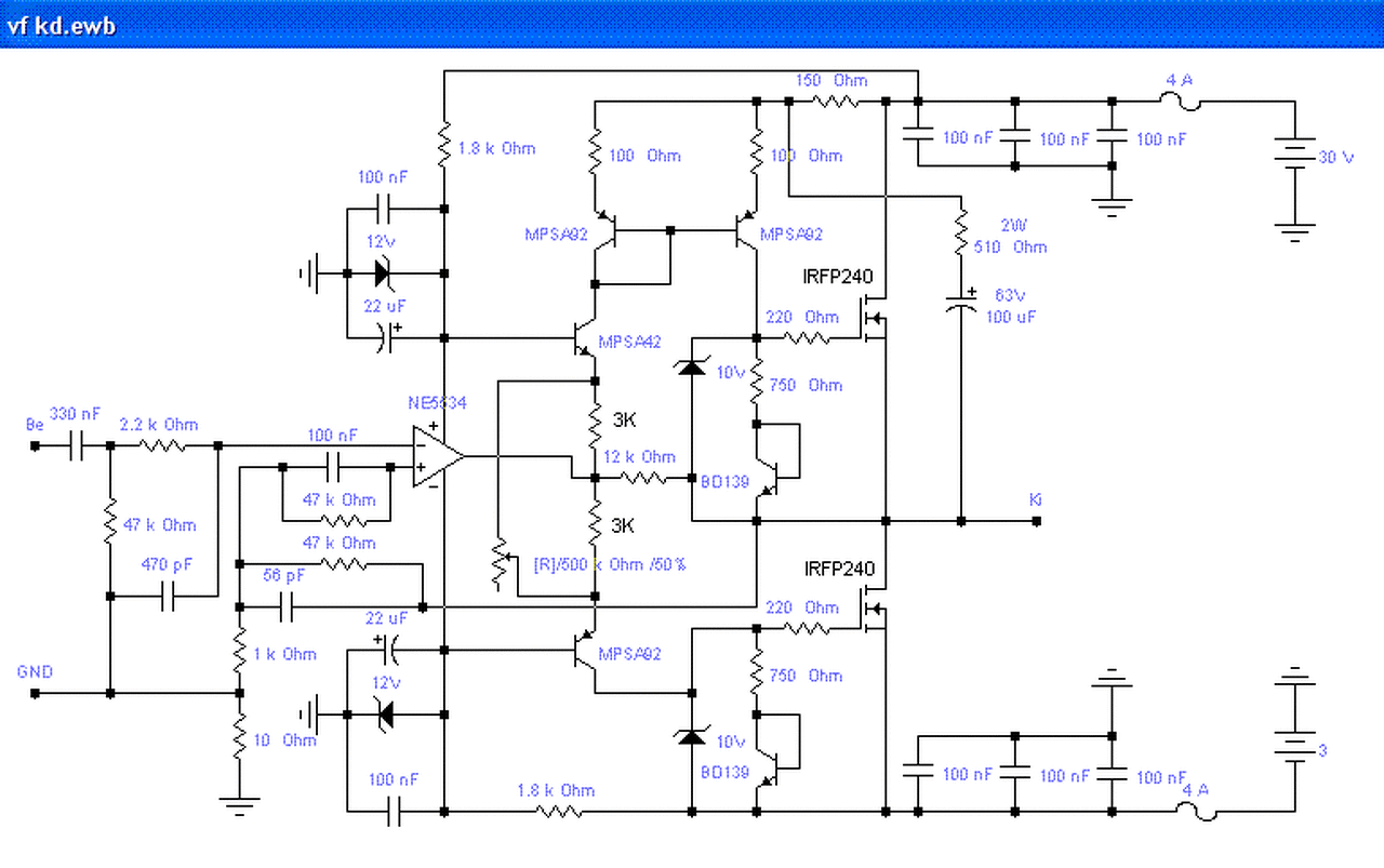

Az alábbi kapcsolást készítettem el IRFP260N fetekkel és +/- 50v -al szeretném üzemeltetni.Eddig csak a zener ellenállásokon módosítottam, kell még valamelyik ellenálláson vagy alkatrészen módosítani mert élesztésnél (10 ohmokon keresztül, a trimmer max állásban) iszonyatosan felforrnak a fetek.
A segítséget előre is köszönöm.

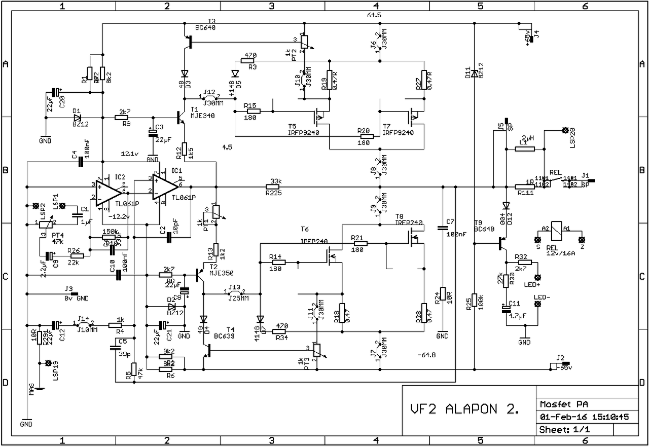

(#) Hetope válasza reloop hozzászólására (») Feb 3, 2016 /
Soha sem tudtam igazán megérteni a földelt bázisú kapcsolásokat. Most a javaslatod szerint csak a tranzisztorokkal kezdtem foglalkozni. Le akasztottam a fetteket és a gate ellenállásokat viszont vissza kellett forrasztani az 1kOhmosokat mert nem tetszett a Fetteknek a "szabadság" . Bent hagytam a 400 Ohmot(3x1200) meg lecseréltem a diódákat 1n4148-ra de nem bírta . 400Ohmon 3 volt esik amit bírnia kellene de megszakadt. Tettem a helyére 1n4001-est na ez bírja de esik rajta 1 Volt az MJE340 melegszik lassan de nem tudom hogy meddig melegedne mert amikor már sütötte az ujjam kikapcsoltam. Most ilyen ócskák ezek a tranyók vagy valamit még mindig nem jól mérek. Közben a párja csak tized annyit melegszik. Az ajánlott verziónál BC639/640 szerepel (igaz nem400hanem 470Ohm van) van nekem olyanom is de azt hittem hogy ezek majd jobban fogják bírni.Hát így állok per pillanat most folytatom a méricskélést hátha magamtól is rájövök valamire de lehet hogy kicserélem az MJE340-et.

(#) reloop válasza Hetope hozzászólására (») Feb 3, 2016 /
A 400Ohm-on mért 3V feszültségesés az 7,5mA. A tranzisztor (60V-12V) feszültségével kiszorozva 360mW, ami fűt ugyan de nem károsíthatja a tranyót.
Ha IC és végtranszitor nélkül be tudsz állítani mindkét tápoldalon elvi 3,6V Ugs-t, akkor van némi remény a továbblépésre.
Milyen műveleti erősítőtő használsz? A rajzodon lévő TL061 nem igazán, sőt egyáltalán nem erre való.
(#) Hetope válasza reloop hozzászólására (») Feb 4, 2016 /
Na ezt nem értem én sem miért fűt ennyire ilyen ez a kis teljesítmény, viszont csak a 340-est! Elég sok rajzon használnak TL061-est de van itthon 071 is. Van még pár darab új MJE340 de az eddigi cserék sem váltak be így hát rakok bele más típust . Volt róla igen sok írás hogy BD 23x tranzisztorokkal jól működött. Van itthon TIP31C/TIP32C ezek is hasonlók és most ezekkel fogom megpróbálni.
(#) Hetope válasza Hetope hozzászólására (») Feb 4, 2016 /
Kicsit nálam soká tart még az ilyen egyszerű művelet is mert mindig le kell csavarozgatni a panelt a hűtőről. A helyzet változatlan már ami feszültségeket illeti és ami biztató hogy van most is melegedés de csak harmada.
(#) Hetope válasza Hetope hozzászólására (») Feb 5, 2016 /
TL071 ami van itthon sajnos beteg mert lerántja a + tápot 5.5Voltra ment is a kukába most kipróbálom NE5534-el mert abból találtam még egyet ami nem volt használva. Amikor elkezdem ezt a kálváriát akkor használtam ilyeneket de már nem emlékszem hogy milyen gondok végett tértem át a TL sorozatra . Most van lehetőségem csak az IC-ék ellenőrzésére és ezt is ki akarom vesézni , vagy marad vagy sem.

(#) foxi63 válasza SZISZI86 hozzászólására (») Feb 7, 2016 /
Az R 500 kOhm os potméter túl kicsi ellenállású, vagy rövidre van zárva, ezért sok áram folyik a meghajtó tranyókon, ami túlzottan kinyitja a feteket. Bár a rajzon nem látom jól, mintha 500K lenne az az poti. ezen a környéken kell piszkálgatni.
(#) steelbird válasza foxi63 hozzászólására (») Feb 8, 2016 /
Nagyon átgondolatlan megoldás az az 500k -s trimmer azon a helyen.
Ha le van tekerve közel nullára, gyakorlatilag összezárja a földelt bázisú fokozatok emitterét, így azok az E-B átmeneteken keresztül lehúzzák az IC tápját majdnem nullára.
(#) SZISZI86 válasza foxi63 hozzászólására (») Feb 9, 2016 /
Az említett trimmer 500kohm és max állásban tehát nem rövidre zárva van beültetve és így melegszenek a fetek. Ezek szerint növelni kellene de mekkorára?

(#) Hetope válasza Hetope hozzászólására (») Márc 2, 2016 /
A kálvária fojtatódik .Akármit próbálok nem tetszenek a mért feszültségek. A méréseket feltüntettem a rajzon. Pontosabban az ellenállásokon mértem.
A hozzászólás módosítva: Márc 2, 2016
(#) reloop válasza Hetope hozzászólására (») Márc 2, 2016 /
Szia! Mégis mi az amit helytelenítesz?
(#) steelbird válasza Hetope hozzászólására (») Márc 2, 2016 /
Ha egy átkötés egyik végén 0V körüli feszültséget mérsz, a másik végén meg 60V van (Pl. a J6), akkor az az átkötés nem átkötés.
