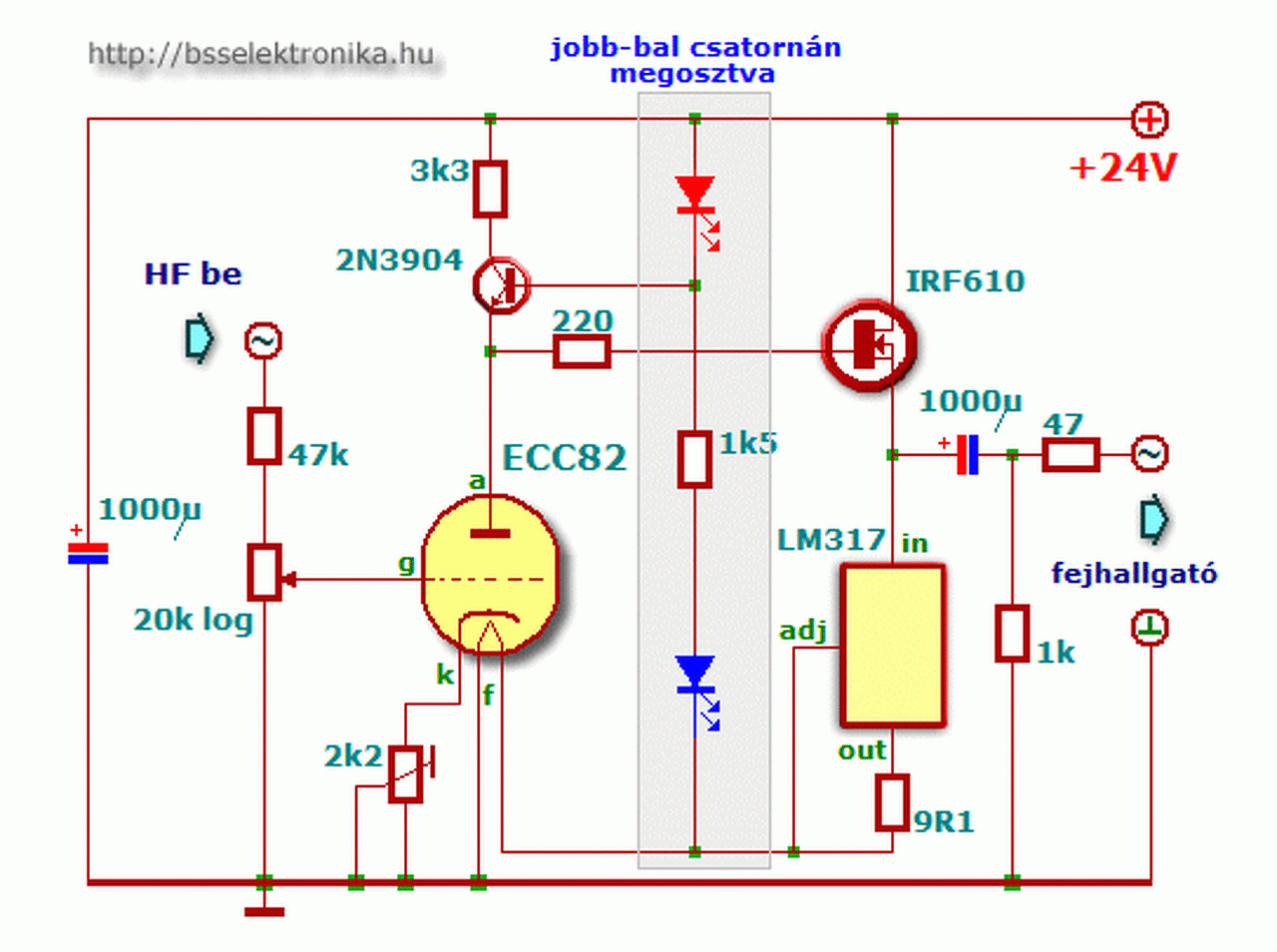

(#) valaki2233 hozzászólása Márc 26, 2016 /
Sziasztok! Ezt a kapcsolást szeretném kipróbálni, a képen rajta van hogy egy része a kapcsolásnak meg van osztva a jobb-bal csatornán. Valaki tudna segíteni hogy ez pontosan mit jelent, és hogyan kéne kivitelezni ezt a megosztást?
(#) kadarist válasza valaki2233 hozzászólására (») Márc 26, 2016 /
Szerintem nem csak arra a részre vonatkozik a megosztás, tehát a sztereóhoz két ilyen erősítő kell.

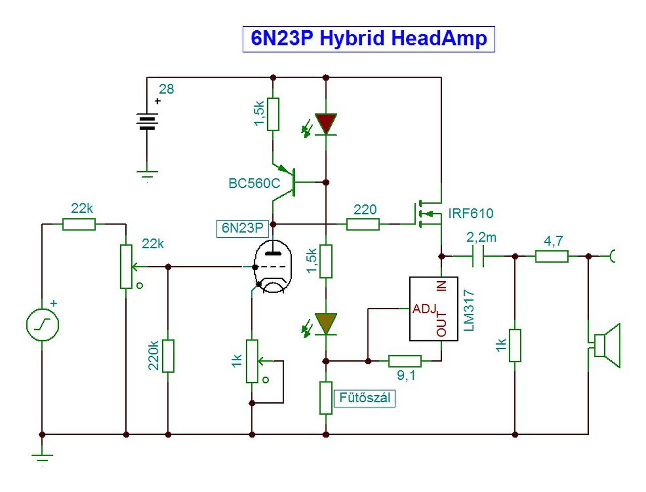

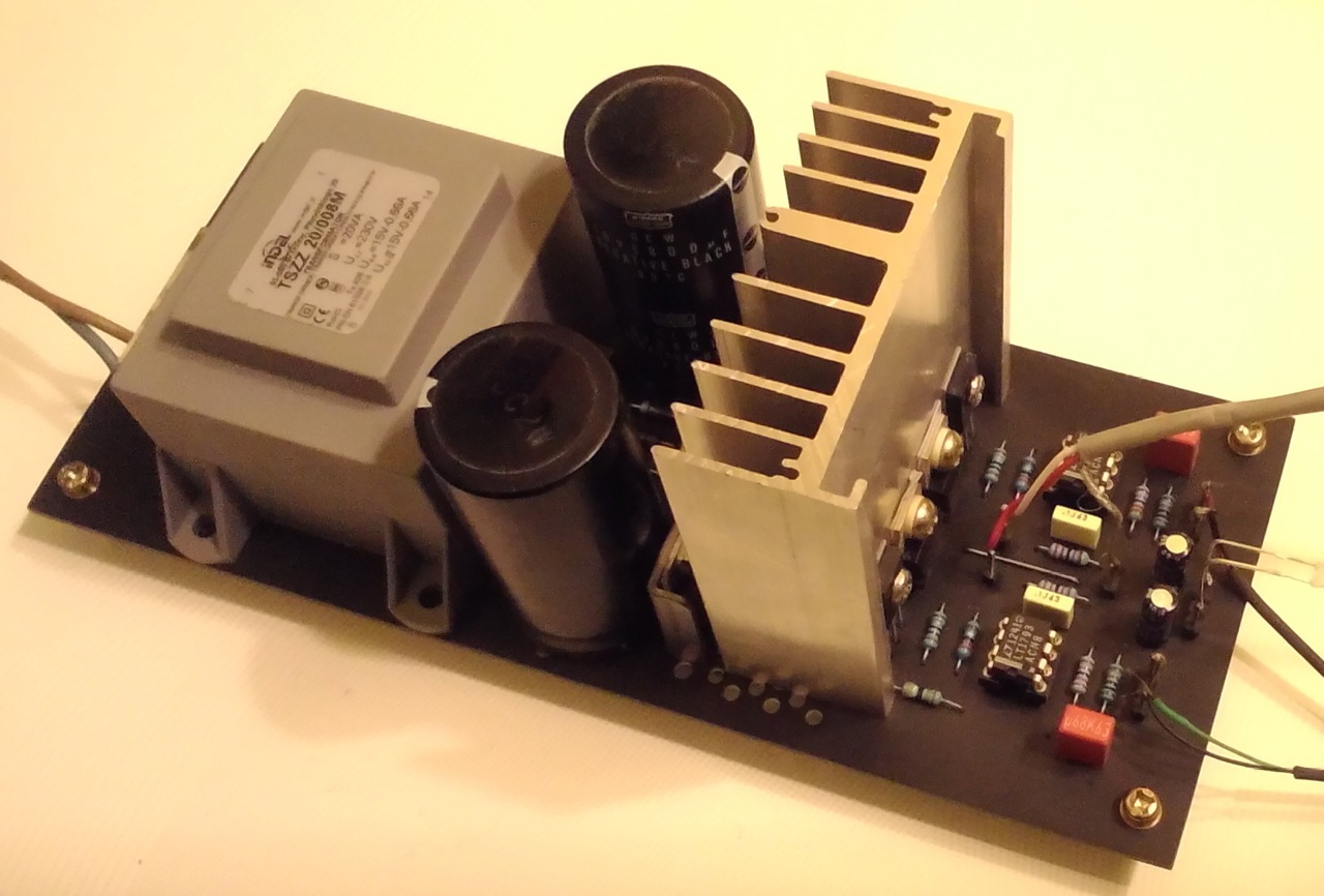

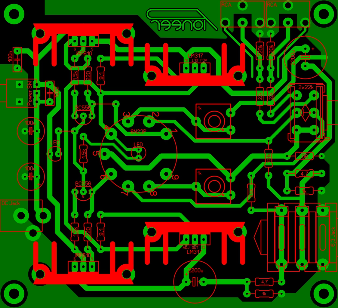

(#) Pioneer válasza valaki2233 hozzászólására (») Márc 26, 2016 / 3
Én így oldottam meg, remélem segítségedre lesz.
(#) mc-4 válasza Pioneer hozzászólására (») Márc 26, 2016 /
Engem is érdekelne ez a fejhallgató erősítő, és a tápja is.
Megosztanád a teljes dokumentációt?( nyák tervek,táp)
Köszönöm szépen!
(#) Pioneer válasza mc-4 hozzászólására (») Márc 26, 2016 / 1
Parancsoljatok. A tápot sima LM317-el oldottam meg.

(#) scooby_ válasza Pioneer hozzászólására (») Márc 26, 2016 /

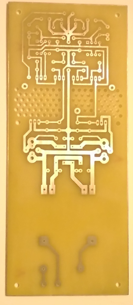

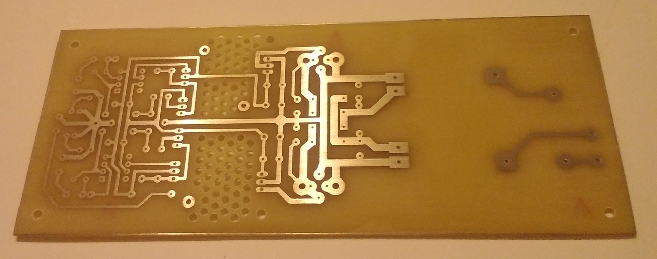

Eszméletlen amit csinálsz! Nagyon szépen dolgozol, gyönyörű tervezés!
Én HEED CanAmpot csináltam, gyakorlatilag a Te terveid alapján készült a NYÁK.
Ez egy módosítás: Az eitterkövető PNP tranzisztor benne, BD140, és a munkaellenállást is kiváltottam áramgenerátorral, LM317, így most 125mA folyik a tranzisztorokon. Ennek előnye, hogy így akár 15V-ról is meg lehet táplálni. A táp stabilizált: 7815-7915, puffer 6800µF a stab előtt, 1000µF a stab után, +100-100nF hidegítés. Így teljesen zajtalan A bordát egy monitorból bontottam, de ezt is felfűti ám vagy 50 fokra! Egy szempont volt, hogy mindkét oldalnak külön műveleti erősítője legyen, hogy különböző IC-kkel is meg lehessen hallgatni. Jelenleg egy-egy precízebb LT1793 van benne.
