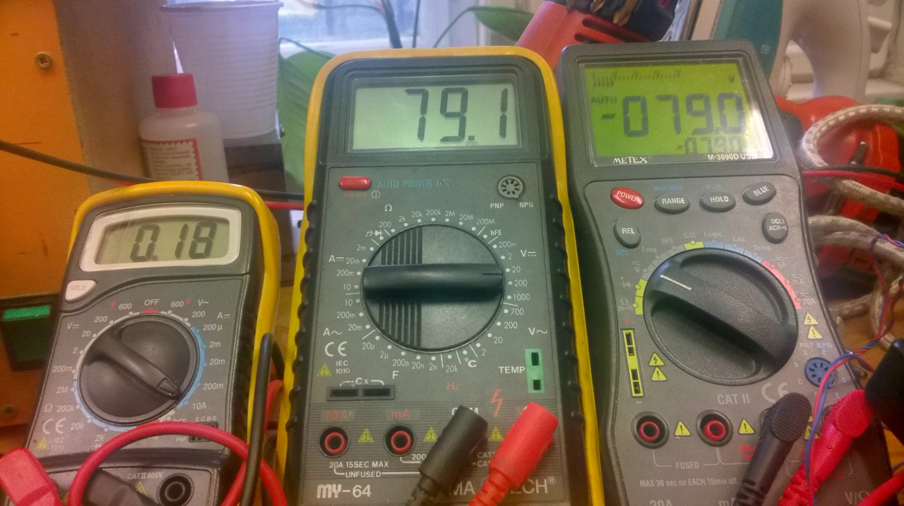

(#) Transztyuszeres hozzászólása Márc 24, 2016 / 1
1200W-on tökéletesen üzemel, szabályoz: csak 3V a fesz. esés.

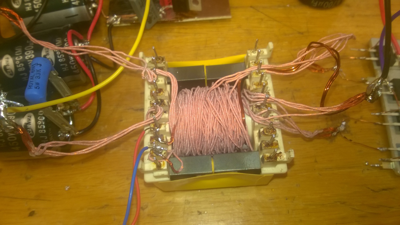

(#) Transztyuszeres válasza Transztyuszeres hozzászólására (») Márc 24, 2016 /
Trafó nagyon fűt! Nem lesz elég az ablak.
Fel kell mennem frekivel - bőven.
Itt az új tábla, átnéznétek?
(#) Transztyuszeres válasza zenetom hozzászólására (») Márc 24, 2016 /
És ez a légszerelés?
(sajnáltam levágni a Litzét)
Egy gondom van: kb. 15V/menet; 15V kevés, 30 meg sok lesz szerintem segédfesznek...
A hozzászólás módosítva: Márc 24, 2016
(#) granpa válasza Transztyuszeres hozzászólására (») Márc 24, 2016 /
Ha a pirosabb drót a segédfesz, az 2 menet (ha így 15V). De fél menet lesz, ha a járomra teszed az egyik menetet.
(#) Transztyuszeres válasza granpa hozzászólására (») Márc 24, 2016 /
1,5 menetet tettem rá, úgyis szoros csatolásban van a primerrel.
Hogy tettél 1.5 menetet, mert a képen az 2.Mennyi a feszültség? A csatolás most mindegy, a menetszám dönt; 1 az oszlopra, 1 a járomra, az 1.5 menet.
A kép régebbi. 1,5 menet volt először, de arra csak indítgatott, visszatettem a két menetet, azzal indul, csak a kimeneten +/-88V mérhető pedig freki az egekben!
(#) Transztyuszeres hozzászólása Márc 25, 2016 /
Nagyfreki vs. Fairchild
(azt hiszem megelégszek az 1000W-al és az 50-60 kHz-el)
Csodával határos módon a teljes meghajtó ák. megúszta...

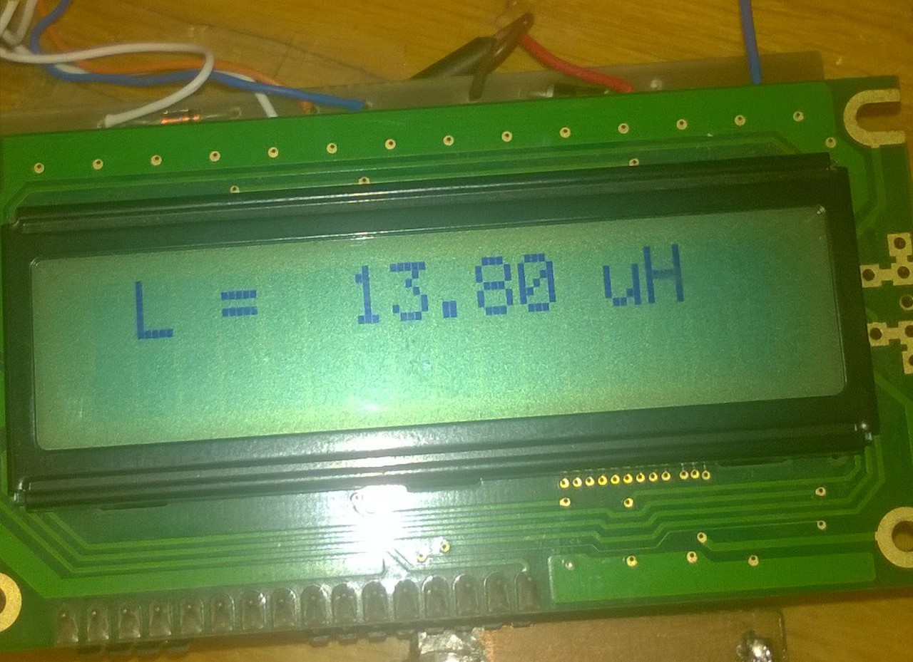

(#) Droot hozzászólása Márc 26, 2016 /
PC tápból bontott EMI szűrő helyett kaptam egy ismerősömtől ezt a két toroid szűrőt, ami egy mikrosütőben volt. Az induktivitásmérőm kb 2 hét múlva ér ide, azt még nem tudom megmondani mekkora.
Vajon ez jó lehet a rezonáns táp elé?
(#) Transztyuszeres válasza Droot hozzászólására (») Márc 26, 2016 /
Biztos jó. Precízen meg van csinálva és bírja az áramot.
(#) Droot válasza Transztyuszeres hozzászólására (») Márc 26, 2016 /
Igen, éppen ezért tetszik!
Azért megmérem majd. Jól emlékszem, hogy néhány mH-nek kell lennie?
Elvileg igen, bár ezzel vitatkoznék, de nem érdemes...

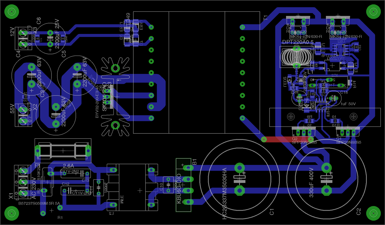

(#) Droot hozzászólása Márc 28, 2016 /
Az alábbi kapcsoláshoz terveztem egy panelt. Nincs tapasztalatom kapcsolóüzemű táp nyáktervezésben. Át tudnátok nézni, hogy mik a hibák benne?
Elkezdtem egy másik lehetséges elrendezéssel is, erről is csatolok egy képet. Nem tudom melyik lenne a jobb, ha az ami készen van teljesen rossz elrendezés, akkor nyilván a félkész.
A piros keret csak az, hogy a panel szélétől 5mm-re ne legyen nagyáramú vezetősáv.
Szerk.: A D15 fordítva van bekötve.
A hozzászólás módosítva: Márc 28, 2016
(#) Transztyuszeres válasza Droot hozzászólására (») Márc 28, 2016 /
D14,D15 nem fordítva van? Milyen frekin megy a cucc?
Ugs-t nézz, ha nincs semmi kritikus parazita tüske, akkor nem gond a behuzalozásuk a gate-eknek.
220n-1µF/400V fóliakondit hiányolok a FET-ekhez közel. Kicsit messze raktad a rezonáns kondikat...

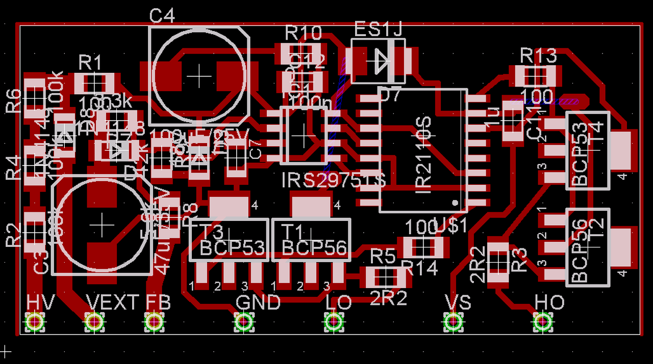

(#) Transztyuszeres hozzászólása Márc 28, 2016 /
Én is dolgoztam az ünnepek alatt, igaz csak szoftveresen...kész az öcsinyák v5.
2 átkötés van benne 8 helyett, ennél lejjebb már nem tudtam menni ilyen méretben.
Még nem végleges, rágódok rajta.
Vélemények jöhetnek: pl. túl nagy.
(#) ferci válasza Transztyuszeres hozzászólására (») Márc 28, 2016 /
D14 jól van.
