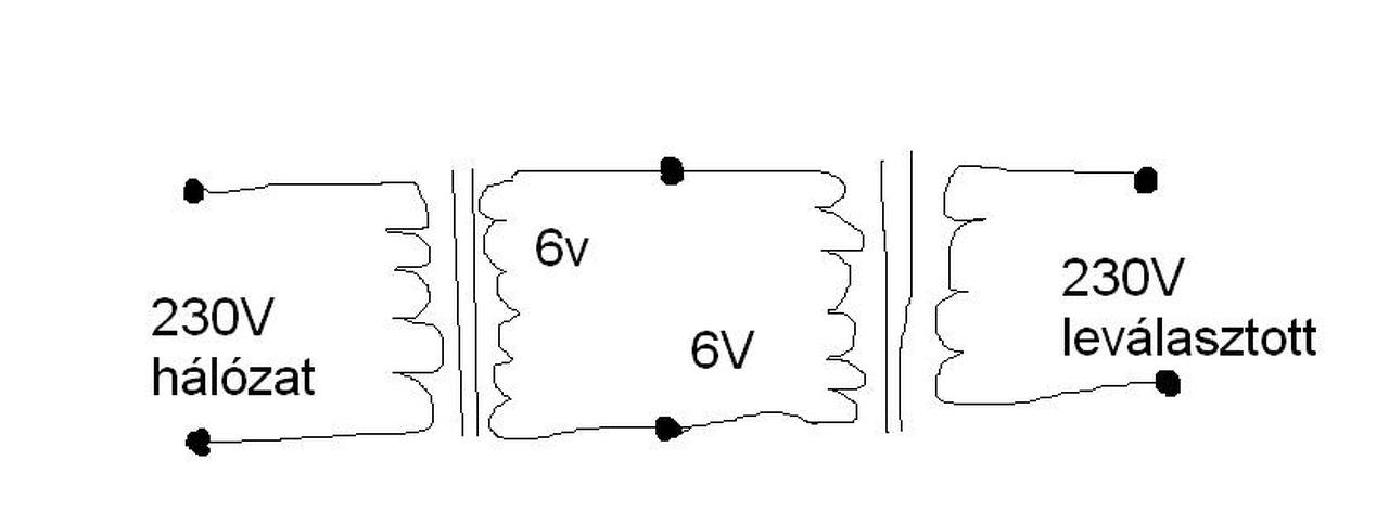

Csak rádóhoz való trafó jó vagy van más megoldás is pld. fénycső transzformátor?
(#) granpa válasza popeye hozzászólására (») Ápr 26, 2016 /
A fénycső "trafó" egy fojtó, nem trafó (tkp. előtét-ellenállás, nem hálózatfüggetlen). Leválasztó trafó az igazi, de a rádiós, és egyéb trafó is jó, mert hálózatfüggetlen feszültséget biztosít. Autotrafó NEM!
A hozzászólás módosítva: Ápr 26, 2016
(#) elektroncso válasza popeye hozzászólására (») Ápr 26, 2016 / 1
Használhatsz 230V/230V-os leválasztó transzformátort is, de akár két egyforma pl. 230V/6V-os trafót is, úgy bekötve, hogy a két trafó 6V-os tekercsét összekötöd, az egyik 230V-os tekercsre rákötöd a hálózati 230V-ot, a másik trafó 230V-os tekercséről pedig leveheted a galvanikusan leválasztott 230V-ot.
Mellékelek egy ronda skiccet.
(#) popeye válasza elektroncso hozzászólására (») Ápr 26, 2016 /
Na ez már megvalósíthatónak látszik számomra.

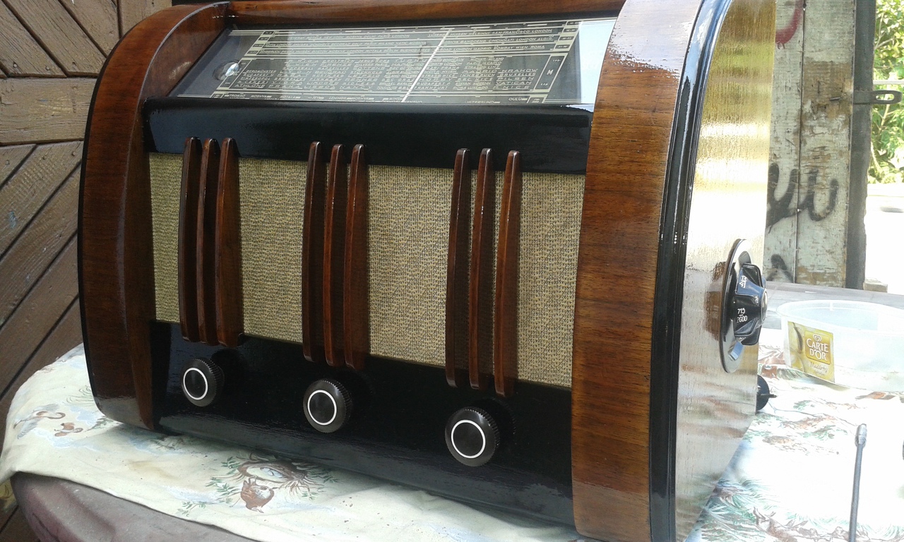

(#) cocacola80 válasza zolika60 hozzászólására (») Ápr 27, 2016 / 2
Ok igyekszem. Ezt nem rég fejeztem be.
(#) zolika60 válasza cocacola80 hozzászólására (») Ápr 27, 2016 /
Szép darab, gratulálok hozzá. Mennyi a te munkád benne?
Köszönöm. Festés, lakkozás és a hiányzó alkatrészek pótlása. Én mindent magam oldok meg. Sajnos még nem működik de majd fog
