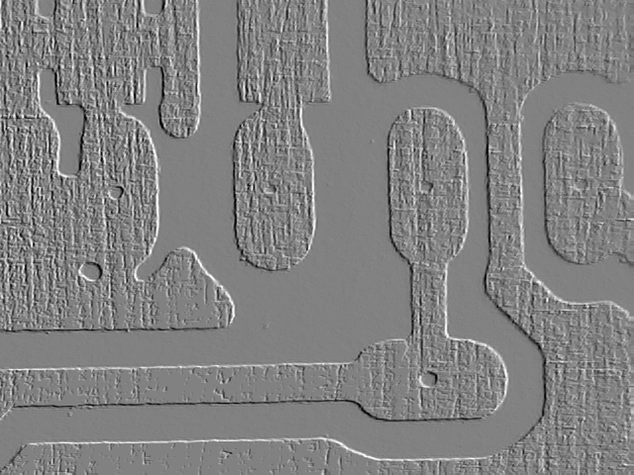

Sziasztok! Találkozott-e már valaki ilyen hibával? A nyomtatási előnézeten minden OK. (most ne nézzétek, hogy pixeles). Viszont miután kinyomtattam, több helyen összehúzta a fóliát, Ezt sárga téglalappal jelöltem. (A kép bal alsó téglalapjánál is összeértek a vonalak, de azt már kikapartam, ezért nem látszik.) A másik probléma, hogy a furatok egyes alkatrészeknél nem látszanak. Ezt karikával jelöltem azt, ahol a furatnak lennie kellene. Egy vonallal berajzoltam, hogy melyik ellenállásoknak nincs meg a másik furata. De nem csak ennél van gond, hanem pl 2P sorkapocs egyik furata látszik, a másik nem (ezt nem jelöltem külön). Találkoztatok már ilyesmivel? A hozzászólás módosítva: Máj 23, 2016
Szia !
Még nem találkoztam, ilyennel, de jó lenne tudni, hogy melyik verzió, közvetlen nyomtatod, vagy sem...stb
Mintha azt olvastam volna, hogy valamelyik 6.x verziónak vannak ilyen betegségei... (Én leragadtam az 5.12-nél, azzal ilyen gond nincs ) Itt a fórumon azt is írták, hogy ez egy későbbiben javítva lett, próbálj meg frissíteni!
6.3.0 verzió. Természetesen közvetlenül nyomtatom. A NYÁK mérete: 8x6cm. Be volt állítva a drill-aid, alapértelmezett (0,3mm) furattal. Korábban is találkoztam már olyannal, hogy egy-egy furat nem látszott, de betudtam annak, hogy "biztosan elcsúszott a film". De most kb. 1/4 része nem látszik a furatoknak. Ami látszik, az viszont tökéletes. Tehát elcsúszás nem jöhet szóba.
Köszi a választ. Én nem olvastam ilyet, de úgy tűnik, igaz.
Nem szoktam "csak úgy" frissítgetni, de most alighanem ki kell próbálnom egy újabb verziót, mert ez elég bosszantó.
Nem jól adtad meg a teliföldnél az izolációt. Nekem is szokott ilyen történni, ha cnc-s fájlt állítok elő és valami rosszul van beállítva az izolációnál, vagy az izoláció vonalvastagságánál.
Konkrétabban? Te mit szoktál beállítani? Az izolációnak csak a szélességét változtattam. Ez esetben 0,024 inc-et adtam meg. Az előnézeti képen nem látok semmi hibát, tökéletes. (most a vonalvezetésről és kitöltésről ne beszéljünk, nekem így jó lett volna). A kérdés az, hogy a kinyomtatott fólia miért nem olyan lett, mint az előnézet?
Nem régen nekem is volt hegy hasonló problémám. Eagle 7.1.0 verziót használom. A nyomaton nem látszódtak a Text feliratok és néhány center drill pötty sem volt. Egy régi Hp 2100-es lézer nyomtatót használok nyomtatásra. Telepítéskor után a nyomtató listában két nyomtató is szerepel ezen típushoz. Egy HP 2100 Universal Printing PCL5 és egy HP 2100 laserjet PCL6. A PCL5-el tökéletes a nyomat, de PCL6-al valamiért a fenti hiba van. Üdv.
Köszönöm, ez hasznos info volt. Tehát driver hiba lehet? Este utána nézek. Bár Win10-hez nem hiszem, hogy sok drivert fogok találni LJ6-hoz. Tehát a 7-es verzióval nem is érdemes próbálkoznom, mert nem is Eagle progi hiba?
