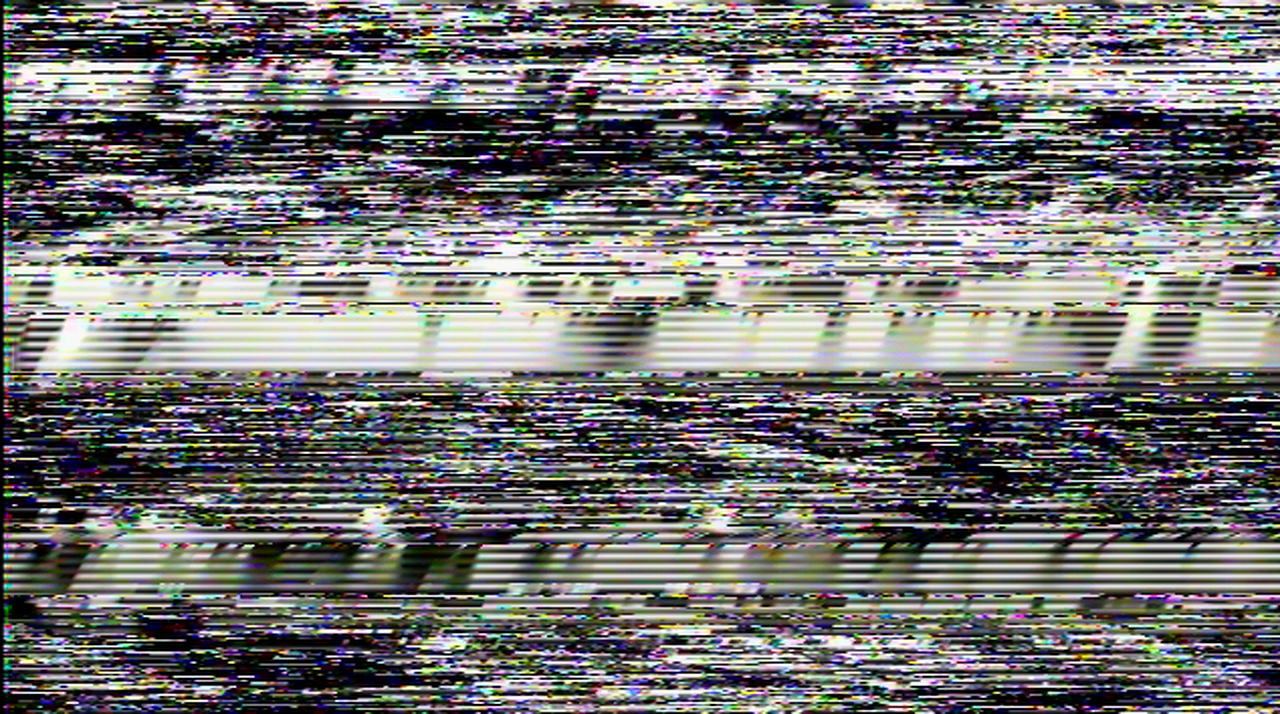

(#) csontom hozzászólása Máj 28, 2016 /
Sziasztok! Egy régi videóval lenne problémám, leítni nehéz lenne, ezért videót csináltam róla. Egyszerűen nem tisztul a kép többszöri pucolás után sem.
A Videó: https://www.youtube.com/watch?v=ua6xrKwSzU4&feature=youtu.be
(#) csontom válasza csontom hozzászólására (») Máj 28, 2016 /
Valaki? :/
(#) kadarist válasza csontom hozzászólására (») Máj 28, 2016 /
Ha nyomsz egy pause-t, akkor van kép?
