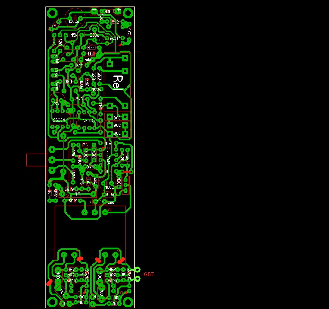

Sajna nem sokat olvasgattam ezt a témát , éppen ezért minden segítség jól jön! Szeretném megosztani a nyákrajokat amiket terveztem , hátha észre veszel valamit amit nem szakszerűen csináltam! További szép napot!

Bocsi, hogy bele vaúzok, de én a gate trafónál a nagy hurkokat kivenném. A lehető legrövidebb áramutakra kell törekedni a zavarok minimalizálása miatt. Amúgy szépek a paneljeid.

A panelek tényleg mutatósak , szépen megcsináltam őket! Egyébként meg , említetted a hurkokat, ahhoz képest tökéletesen üzemképes , a feszültségek sem ingadoznak, a hurkok ellenére fix 5,2 -5,3 volt! Egyedül az antisticket nem tudtam tesztelni, pedig szeretném külön is működésre bírni ! Hogyan kezdjek hozzá? Azt gondolom hogy tápra kell kötni. Ugye? Azután pedig nem tudom

A paneljaid tetszetősek,de sajnos nincs energiám az átnézésre.
