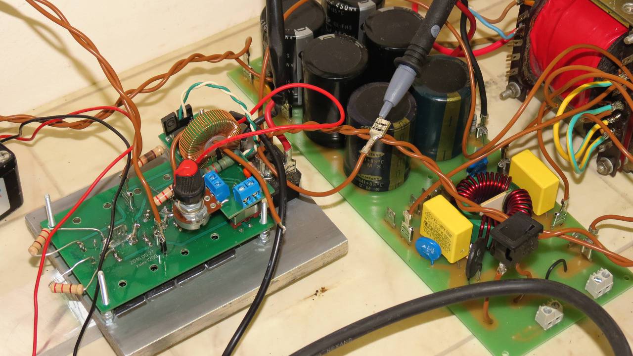

(#) zolee1209 hozzászólása Jún 13, 2016 /
Felteszek néhány képet, amin láthatóak az eddig elkészült dolgok, illetve fűzök hozzá néhány sort is, később hátha jól jön valakinek, vagy épp most nekem, mert szóltok, hogy így nem lesz jó.
Nagy nehezen sikerült összetaposni a trafót... Végül nem foglalkoztam a primerek sorba- kötésének kérdésével, összecsiszoltam és ragasztottam a két csévetestet. Korábbi tesztelések alapján a vas egész jól bírta a kiképzést 55kHz-en. A primer 23 menet lett, két sor tele tekercselve. A primerhez a vezeték ~220 szál 0.15-ös és 0.12-es szigetelt rézdrótból készült. Eredetileg 0.35-össel készült, de már elkészítés után számoltam, hogy rövid lesz, így az megmarad másra. A pászmát teflonszalaggal tekertem be. A primer- szekunder közötti szigeteléssel kicsit bajban voltam, hogy mi is lenne jó. Végül amit NYÁK- készítéshez használok tintasugaras írásvetítő fóliát, abból kapott két réteget. Piezo- gyújtóval teszteltem egy rétegben és nem húzott át. A szekunder 2x3 menet lett, a sodrat ~1200 szálból készült. Fele 0.12-es szigetelt vezetékből, a maradék pedig ettől picit vastagabb és vékonyabb felhasználásával. Ezután kapott egy zsugorcső burkolatot.
A deszkamodell képen egy trafó terhelésével, illetve a kapcsolóelemek melegedésével foglalkoztam. Kb 250W teljesítmény mehetett át a magon, érezhetően nem melegedett, az IGBT híd hűtés nélkül annál inkább.
A diódák szigetelés nélkül vannak az alulapra csavarozva. Rögzítés előtt mind a diódák és az alu síkra lett csiszolva, majd kis polírozást is kaptak. Két diódát hátuknál összeillesztve át lehet látni köztük, ezért bíbelődtem ezzel ennyit.
A panelekről nem sok mondanivalóm van. Igaz, nem látszik, de az erősáramú sávok szélesek, illetve 2.5mm2-es tömör rézdrót van ráforrasztva.
Hátravan még a fojtó, illetve a kiegészítő áramkörök elkészítése. Eddig egy 2x32Vac trafóról próbálgattam, ezután egy 1.5kVA-es 2x42Vac trafóról fogom, ha ezen is úgy megy minden, ahogy kell, akkor egy leválasztótrafós teszt után megy majd direktbe.
