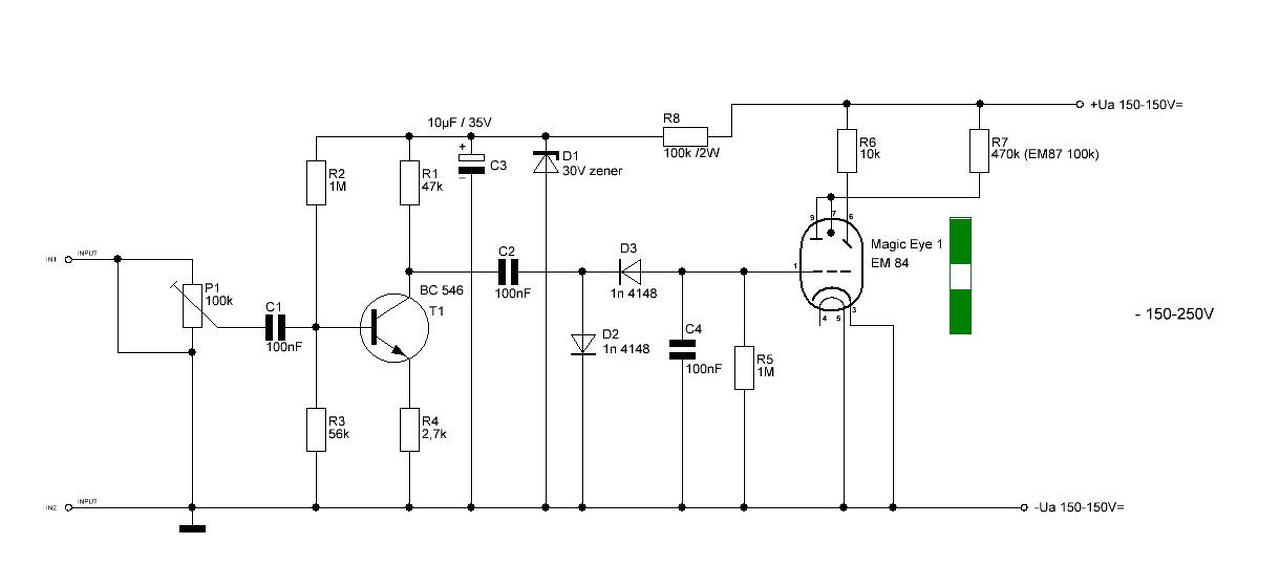

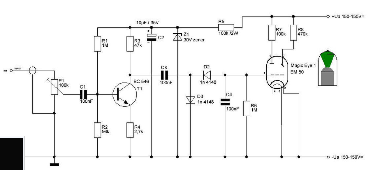

Elősegítendő a jobbulást, ha megfelel, küldenék ajándékba EM84 varázsszem csövet a kivezérlés indikátornak.
A varázsszemes kivezérlés indikátorhoz küldök egy NYÁK tervet. Ha megérkezik az ajándék EM84, ahhoz meg ezt a kapcsolást! Használd őket egészséggel és jobbulást!
