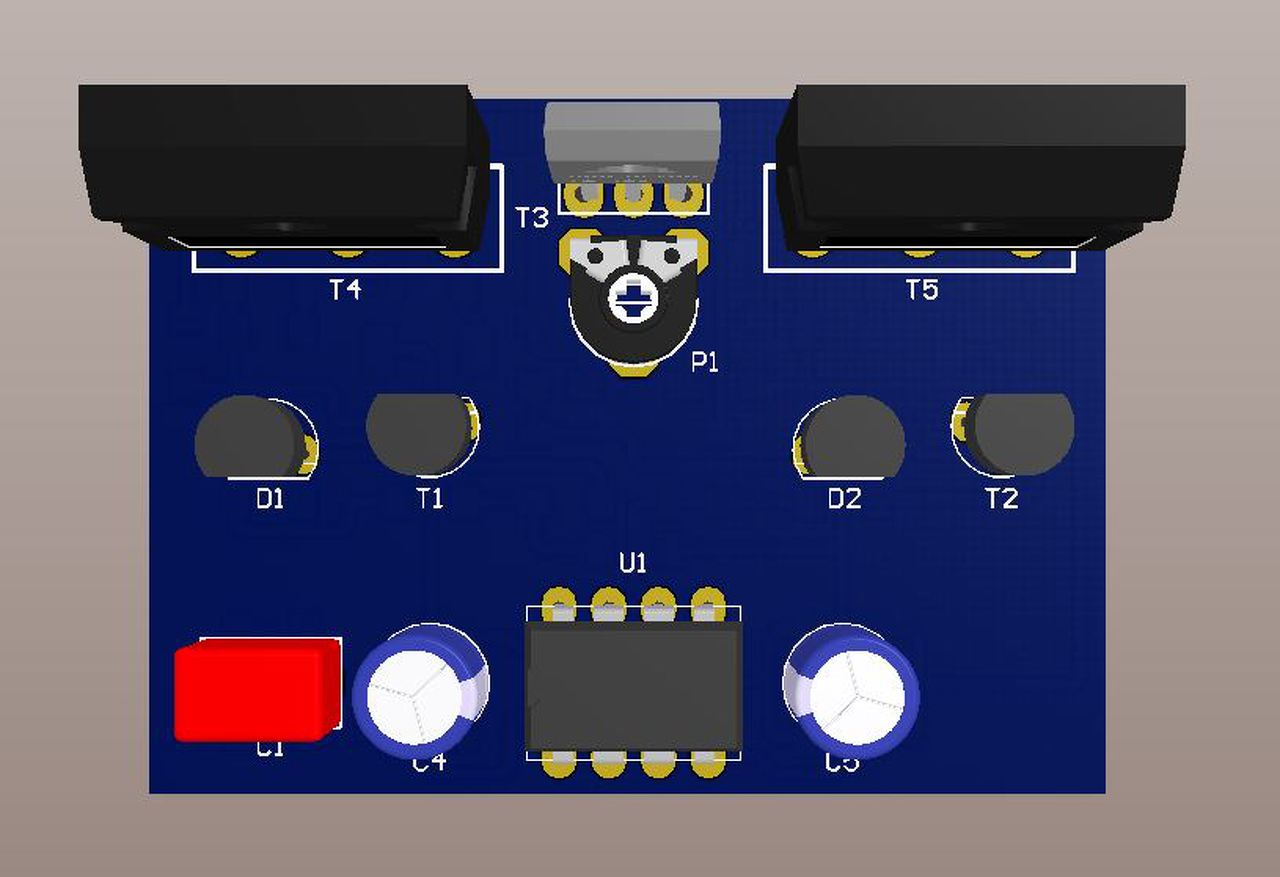

Szerk.: lássunk egy képet, hogyan is fest ez a kisméretű panel! A hozzászólás módosítva: Júl 26, 2016
Akkor érdekes mi történhetett. Képet már csak holnap.
A 3,15A-es bizti megfelel egy VF2-höz ami 40V-ról jár 6Ohm-os hangfallal?
Így néz ki a hibás panel. Most a másik oldalát építem. Akkor 1N4007 nem lesz benne mert a FET-ben van.
A másik oldal is kész, indult rendesen. Azt figyeltem meg, hogy a nyugalmi áram eléggé meg tud futni.
Beállítottam hidegen szépen 100mA-re, majd ahogy zenét kapcsoltam rá elkezdett felmenni, ahogy levettem a hangerőt láttam, hogy 160mA, visszaállítottam 100mA-ra, kicsit hangosabb zenével 1 perc alatt felment 300mA-re. Ez normális? A nyugalmi áramot meleg végfokra állítsam be, ugye? Az nem lesz gond ha hidegen bekapcsolom akkor csak pl 20mA? Szerk.: Átgondolva a hűtőborda szélére raktam fel, mert nincs hűtőbordám csak új, azt meg nem fúrom szét miatta. Szóval nem a legoptimálisabb helyre lett rögzítve. Jó indulattal erre talán ráfogható. Szerk2.: Elment ez az oldal is. Ugyan ez a szitu mint a másik végfoknál. Nagyobb zene, bizti ki és kakukk. Most ráadásul pont akkor ment el, amikor hangosabban szólt a zene soundcloud-on és bezártam a böngészőt, tehát azonnal lenémult. Ahogy lenémult villant a bizti és a hangszóróvédő lekapcsolta a hangfalat. A hozzászólás módosítva: Júl 27, 2016

Szia! Mit használsz szigetelőnek az IRF-ek alatt? Átmegy rajtuk időben a meleg?
A legtermészetesebb dolog, hogy üzemmeleg állapotban állítunk nyugalmi áramot, különösen ennél a kapcsolásnál. A ráragasztott dióda segít ugyan, de kevés a nyugalmi stabilizálásához.
A kezdetektől fogva nem bíztam a diódában. Zsilikon szigetelőlapkák vannak alatta.
Nem bízom a szilikon lapkában. Ha módodban áll csillámot és hővezető pasztát használj! A képen nem látom a bordát - komoly hűtést illik a VF2-höz, hogy ne tudjon a FET jelentősen felmelegedni.
Ez egy 30 centi széles borda. Nálam a VF2 leszerepelt, igazából régóta meg akartam csinálni, komoly szándékaim nem voltak vele. A tanúlságot leszűrve sajnos annyit ér mint a 4000Ft amibe az alkatrészek + panel kerültek.
Szia!Én azért ilyen könnyen nem adnám fel.Miért nem valamelyik conductor verziót próbáltad?Az ha megfelelően van beültetve minden,egy kis nyugalmi állìtás után pöc röf indul.Több példányt épìtettem korábban,melyek a mai napig mennek.Amivel te próbálkoztál az az eredeti vf2.Nagyon könnyen el tud halálozni,könnyen megfut hőre,főleg ha a fet és a dióda között nincs normális "contact", vagy esetleg bordára helyezéskor minimálisan sérül a dióda.
