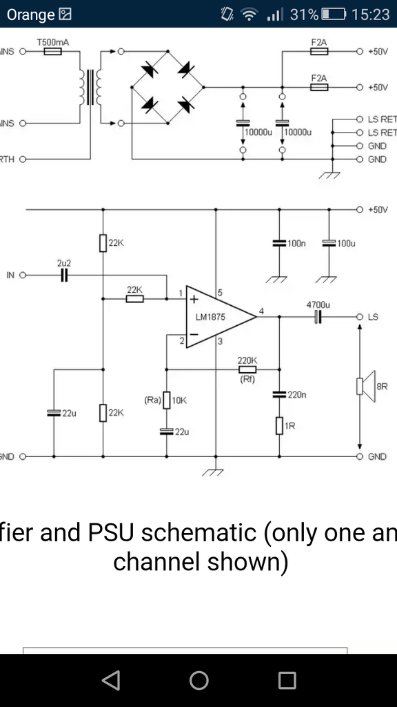

(#) tomi1990120 hozzászólása Aug 29, 2016 /
Hello a mellekelt kapcsolast fogom megepiteni csak megszeretnem kerdezni hogy ez igy mukodokepe e?

(#) gyuszo válasza tomi1990120 hozzászólására (») Aug 29, 2016 /
Én szimmetrikus táppal építeném meg, arra van tervezve az LM1875 .Bővebben: Link

(#) tomi1990120 válasza reloop hozzászólására (») Aug 29, 2016 /
Hello ezzel lehet valamit kezdeni?Ezis B osztalyu?
(#) reloop válasza tomi1990120 hozzászólására (») Aug 29, 2016 /
Az IC nyugalmi áramának adatlapi maximumánál már feltételezhető az AB-osztályú működés. Alapjában azért B-osztálynak szánhatta a rajzolója - ha egyáltalán gondolkodott ilyesmin.

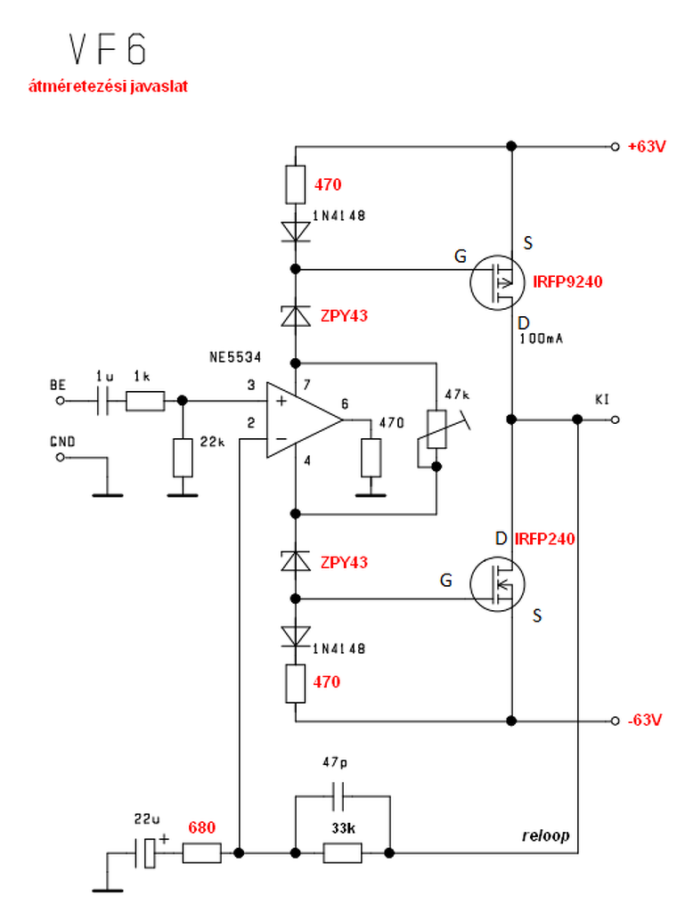

(#) tomi1990120 válasza szamóca hozzászólására (») Aug 30, 2016 /
A vf6 ugyanaz mind a vf3?Vagy jobb?talaltam ott egy rajzot ami 63v-rol megy.Meglehetne 2x40v Dcre is csinalni?Ez lenne az.
A hozzászólás módosítva: Aug 30, 2016
(#) reloop válasza tomi1990120 hozzászólására (») Aug 30, 2016 /
A Zener változik ZPY22-re, 680Ω - 1k-ra.

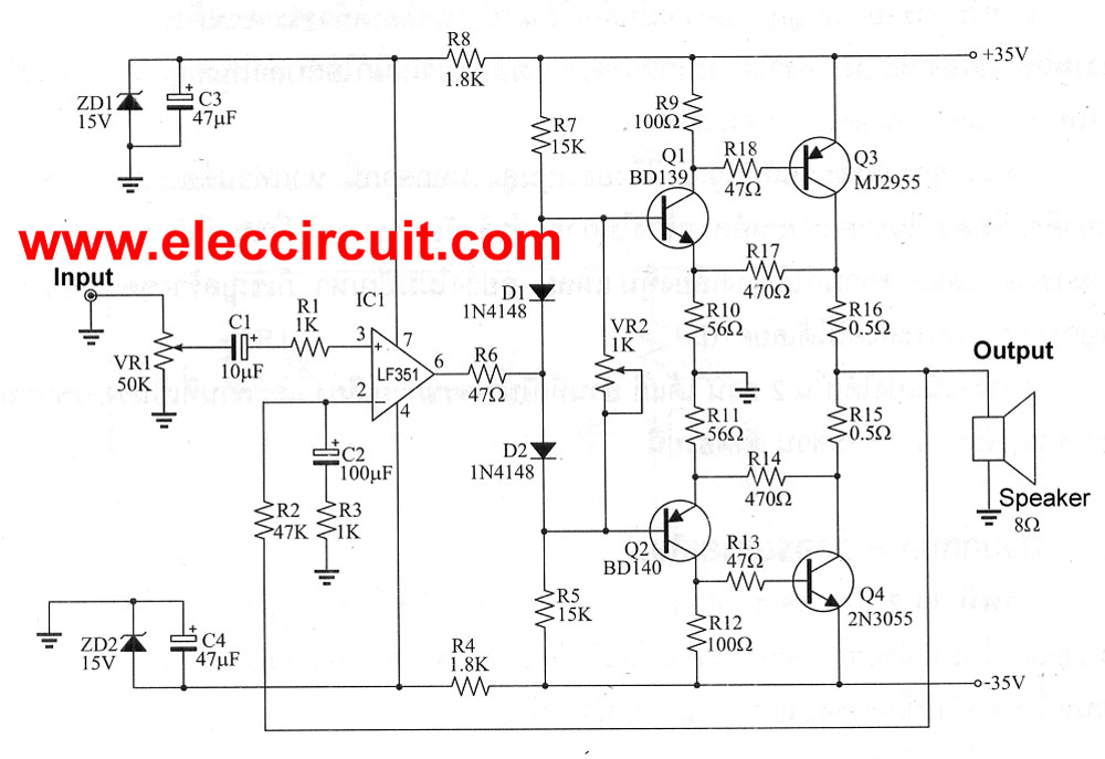

(#) steelbird válasza Trivium93 hozzászólására (») Aug 30, 2016 /
Ez az elmélet. De vedd figyelembe a kapcsolást és a felhasznált alkatrészeket...
Az a kapcsolás egy db 24V -os tápfeszültséget igényel, amit a rajz bal alján lévő osztó felez meg +/- 12V -ra.
Mivel az IC is erről kapja a tápfeszültségét, ezért a maximum feszültség az IC megengedett max. feszültsége lehet, az pedig 1*36V, azaz felezve +/- 18V.
Ha még számolsz 2-3 V -ot a végtranzisztoron maradó szaturációs feszültségre, akkor a max. kivezérlés kb. 15VP-P elméletileg. Az kb 12-13W, de mivel a végtranyók áramerősítése a katalógus szerint csak kb 10- szeres 2A kollektor-áramnál, ezért ehhez nagyjából 180-200 mA meghajtóáram kellene. Azt meg az IC nem bírja kipréselni magából. Még a tápágakban sem.

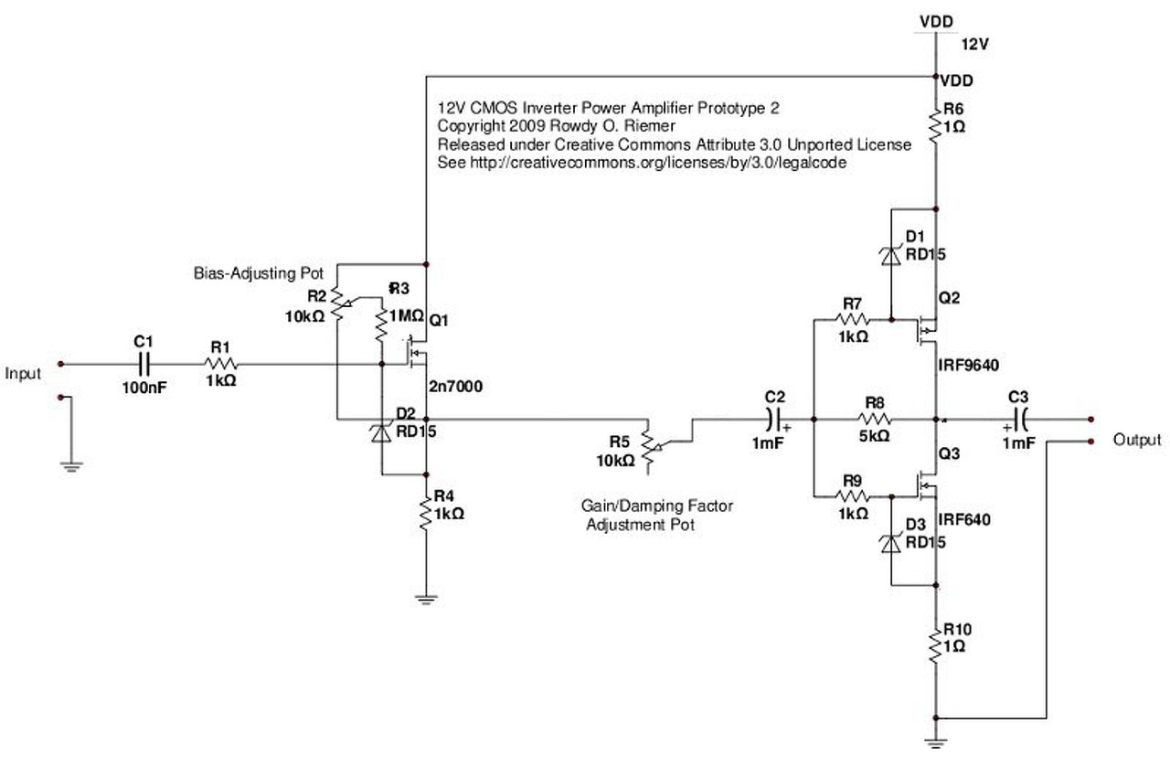

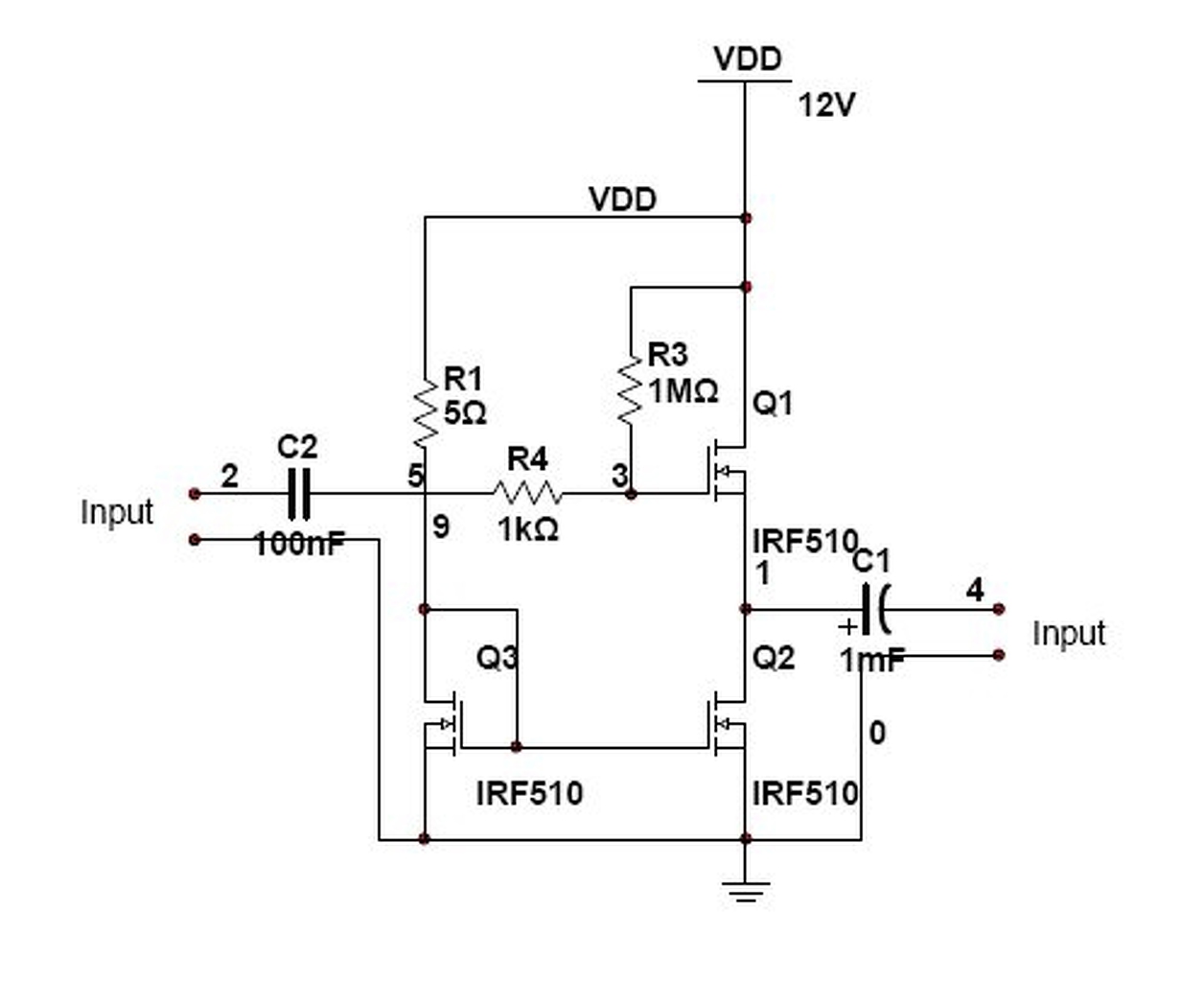

(#) teddysnow hozzászólása Aug 30, 2016 /
Kinéztem két erősítő kapcsolást. Ezek 12 Voltról mennek, de én megemelném a tápfeszt 24-48-ra is akár, mert tuskó somogyikat szeretnék vele meghajtani. Kérdésem, hogy melyik kapcsolással kezdjek kísérletezni, melyik bírja akár a 48 Voltot is?
Természetesen téglányi hűtőborda mellett.
Köszönöm

(#) reloop válasza teddysnow hozzászólására (») Aug 30, 2016 /
Kellemes felüdülés ez a két useless ábra. Az 1. lett a kedvencem a két input-jával
