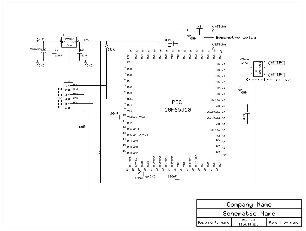

Az elmúlt napokban átolvasva, átgondolva a dolgokat született ez a vázlat. Ránéznétek, hogy a PIC bekötése illetve az elképzelés működőképes-e így?
Próbapanelen működött egy kis lábszámú ICvel.
A kapcsolás egy terepasztalon állítja a vágányúthoz a váltókat, a 12V AC motorok diódával váltanak irányt a megtáplálástól függően.
A program ha pl. K1 ÉS K2 low akkor "végigkattogtatja" a kimeneteket megfelelő sorrendben és időzítéssel, a nagy áramfelvételt elkerülendően egyesével.
Sima portműveletek és időzítés, nekem csak ennyi megy.
((Esetleg valami ötlet ami egyszerűbbé teheti a megvalósítást? Csak hogy milyen irányba lehetne tovább tanulni. ))
Köszönöm előre is!
(#) usane válasza siemenstaurus hozzászólására (») Szept 21, 2016 /
Csak egy megjegyzés a kacsoláshoz. A gombnál az a 470 ohm egy kicsit karcsú.
Igaz egy gombnál még elmegy, de ha több is van akkor már elég szép áramfelvételt okoz.
Felhúzónak 10k a megszokott, de minimum 4.7k. Kódra nem tudok mit mondani látatlanba. Minek ekkora PIC, hány váltóról van szó?
(#) Hp41C válasza siemenstaurus hozzászólására (») Szept 21, 2016 /
Első ránézésre is halálos a PIC -re. A 18FxxJxx széria 3.3 V -os.
(#) usane válasza Hp41C hozzászólására (») Szept 21, 2016 /
Ez lett volna a másik megjegyzés, csak ezt lekéstem.
(#) siemenstaurus válasza usane hozzászólására (») Szept 21, 2016 /
OUT: 26 (13 váltó, váltónként 2 irány)
IN: 12 nyomógomb.
A másik állomáson kicsivel több, de az másik IC, (85j10).
Egyszerre max. 2 gomb van lenyomva.
