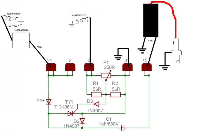

Nálam (S51) egy ideje fent van egy, a gyárihoz hasonló tirisztoros gyújtás (valami ilyesmi) egy tirisztoros feszültségszabályozóval (az meg ehhez nagyon hasonlatos) egy dobozba összeépítve, és azt kell mondjam, nagyon szépen teszik a dolgukat. A beavatkozást a gyújtásba én úgy képzelem el, hogy az eredeti jeladó és a tirisztoros elektronika bemenete közé raknám a számítógépet, sőt, a mikrogép energiaellátását is a jeladó jeléből "lopnám" (nincs akkumulátorom, és nem is nagyon akarok, de ha nagyon kell, még van egy nem használt világítótekercsem). Ebben az elrendezésben az "okosság" bármikor kikapcsolható, és az eredeti állapot visszaállítható akár egy vészkapcsolóval is. Azért a 4MHz-es PIC-nél valamivel erősebb központot képzelek el, mostanában épp STM32-es ARM-ekkel játszadozom, így talán ez lenne a lelke a cuccnak. Az én mocimon nincs mechanikus km-óra, egy bringás elektronikusat használok most, de ha építenék mikrogépes gyújtásvezérlést, akkor lehet, hogy a km-óra funkciókat is rábíznám már, sőt, még egy blokkhőmérő is eszembe jutott. Ha ezeket mind a gyújtásvezérlést is intéző mikrogép méri és jelzi ki, akkor ráadásul ezek az infók (sebesség, fordulatszám, motorhőmérséklet) mind rendelkezésre állnak a gyújtás számolásához is. Elgondolkodtam olyanon is, hogy az eredeti jeladó jeléhez képest hamarabb (!) is lehetne adni a szikrát, ehhez az előző fordulat idejét kell mérni, és az alapján időzíteni a következő fordulatban, de persze a legkönnyebben kezelhető az az eset, ha a jeladót a maximális előgyújtásig visszatekeri az ember, és onnan csak "előrefelé" időzít mindig.

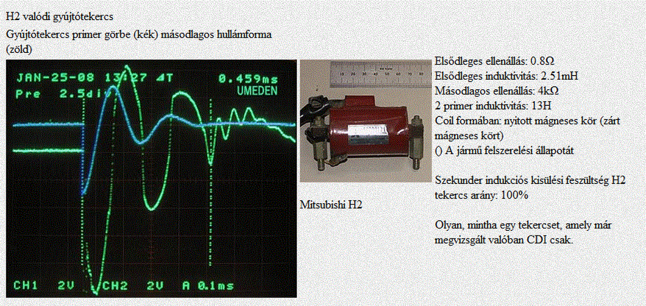

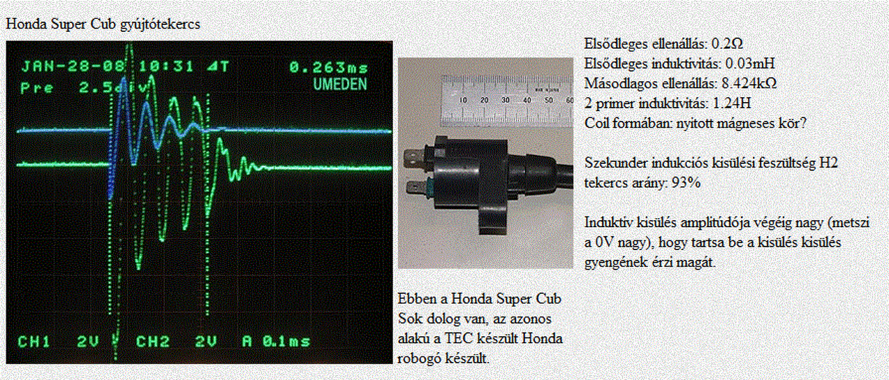

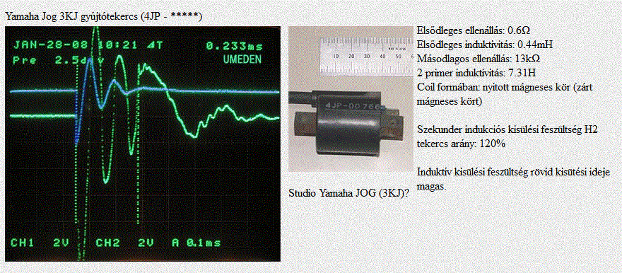

Előző képeket egy Webfordítóval kezelt oldalról vettem le ezért ír 100%-ot a 1:100 menetszám arányra (gondolom
) . A görbék a kék a primert a zöld a szekundert mutatja.Idézet: „-a megszakításkezelés nagyon hasznos. Jól kell tudni leprogramozni a task-okat a progiban és akkor jobb-gyorsabb-pontosabb, mint a "hagyományos" programozás.” "Hagyományoson" az ASM-t érted, mert igen én abban "írtam" . Te C-ben? Idézet: „Teljesen ideális előgyújtásgörbe csak akkor lehetne, ha a benzin-levegő keverési arány, felső holdponti és szöghelyzet- jeladó, lambdaszonda, kopogásérzékelő, levegőhőmérséklet, motorhőmérséklet, külső levegőnyomás, szívócsőnyomás(vákuum) is figyelmbe lenne véve. Valamint a rendszer öntanuló lenne” Én ezt már túlzásnak, tartom főleg egy 2T motornál, amúgy is egy benzin pazarló valami. A 4 görbét is csak kérésre csináltam (lásd előző videó: Oleg) . Idézet: „Örülök, hogy segíthettem.” Ezúton is köszönöm és várom a videót. Képek linkje @mex-gulyi88 Köszönöm ha megnézitek. A hozzászólás módosítva: Szept 15, 2016

A kínaiak szerintem nem üzemi körülményekkel vizsgálták a dolgokat. Az 5. képen látszik a szekunder csúcsfeszülzség, ami 100as osztóval 3245 V, szerintem ez nagyon kevés, majd a végefelé mutatnak valami sziktaközt (8mm, vákuumban, de ha messze nem üzemi a mérési körülmény, akkor vonhatók-e le helytálló következtetések). Hogyan mérted hogy mennyi a szikraidő? A szekunder áram jelalakja adna megbízható információt (a primer jelalakja becsaphat). Az összehasonlításban szerintem az is számítana, hogy mennyi energia ([J]) megy ki az adott idő alatt, és persze mennyi megy be (kimenő energiához legjobb lenne mérni az integrál(szek. áram*szek. feszt)). A hozzászólás módosítva: Szept 18, 2016
