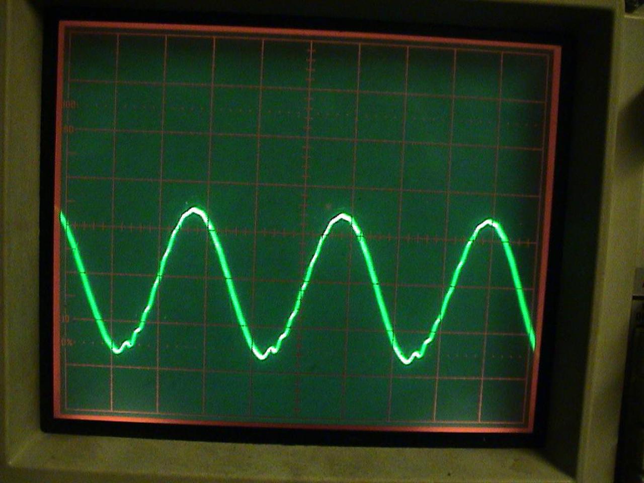

(#) gerenk válasza swich hozzászólására (») Okt 16, 2016 /
Szia !
Jelalak a HV táp BD245 kollektorán
(#) vatti65 válasza gerenk hozzászólására (») Okt 16, 2016 /
Én úgy emlékszem, hogy a nagyfesz szinusz oszcillátor. Tehát itt szinusz jelalakot kell látni kb 25v p-.p.
Üdv: Attila
(#) gerenk válasza vatti65 hozzászólására (») Okt 16, 2016 /
Szia! Jól emlékszel, szinusz teljesítmény oszcillátor kb 50 KHz frekvenciával.
Az előző képen a BD emitterén lévő jelalak van a mostanin pedig a kollektoron lévő.
Az elsőn jobban látszik a szinus csúcsán a "beharapás"
