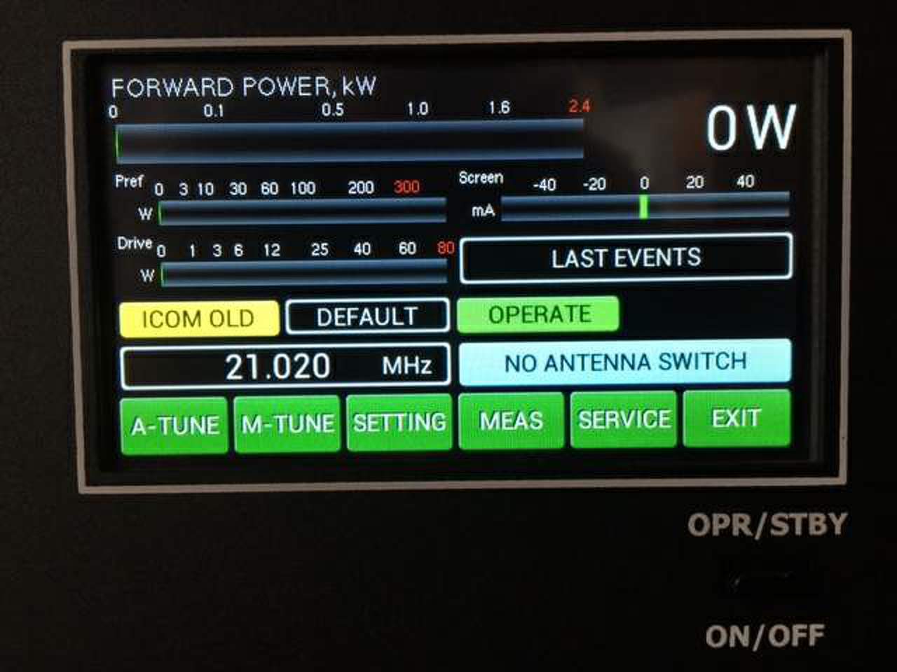

(#) simonsen hozzászólása Okt 23, 2016 /
Üdv mindenkinek!
Érdeklődnék,hogyan tudok Arduino nanoval SPI 2,2" TFT re grafikus aplikációkat késziteni?
menü gombokat frekvencia kijelzést szint indikátort stb?
A TFT kezelésről kellene valami magyar segédlet.
Üdv simonsen!
