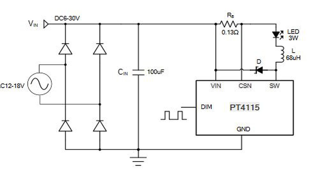

![]() Persze én is néztem kapcsolásokat, most leginkább skori-é szimpatikus egyébként, csak gondoltam ti sokkal jobban otthon vagytok a témában ebben a topicban... Nem igazán tudom milyen lehetősęgekre gondolsz, de pl nem okoz gondot dolgokat összeforrasztgatni. Amit szeretnék: 200-350 mA tartományt lefedő szabályozható PWM áramgenerátor 6-12V körüli bemenettel. Tekintve, hogy vagy négy kell belőle az egyszerűség a kulcsszó.
PT4115-es kicsi pwm-el szabályozható áramgenerátort készíthetsz. Egyszerű(alig kell hozzá alkatrész) és kicsi. 6-30V-ig bármit megeszik, és 1,2A-ig tud elmenni. Bár én 8-900mA fölé nem engedném, mert akkor már melegszik(hűtés is kell neki).
Jól gondolom, hogy itt a DIM lábbra pl egy 555 ic-t kapcsolva akár több ilyen egységet is szabályozhatok egyszerre?
Skorinak konkrétan erre a kapcsolására gondoltam egyébként Bővebben: Link (de itt külön 555 kell mindhez nyilván)
Igen a DIM lábra pwm jelet vezetve tudod a fényerőt szabályozni. Ezt megteheted egy 555-ös ic-vel is vagy bármi mással. A lényeg, hogy 40-50khz alatt legyen a pwm frekvenciája.
A rajzról a bal oldali 4 diódát lehagyhatod, mert neked már egyenáramod van. A kívánt áramot az Rs ellenállásal kell beállítani. Képlet az ic adatlapjában van.
Megepitettem a pt4115-os kapcsolast, de sajnos valami nagyon nem jo, ugyanis az Rs ellenallason siman 0.1V-nal nagyobb feszultseg esik. (az adatlap szerint Rs=0.1/Iout, nekem Rs=0.27R) Ugyanakkor valamit csinal az IC, mert az induktivitason latok a bemeneti feszultsev fuggvenyeben valamekkora oszcillaciot a kHz tartomanyban.
szinte egy az egyben ez a kapcsolasom (csak 0.27R-em meg 100uH-m van) Van valakinek otlete, hogy mi lehet a baj?
Meg egy jelenseg, hogy borzaszto meleg lesz az ic
![]() (a led nelkul nem melegszik) A hozzászólás módosítva: Nov 3, 2016
