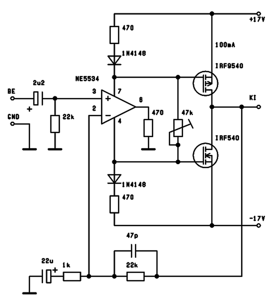

(#) Ge Lee válasza jocko hozzászólására (») Nov 6, 2016 / 1
Például itt, tápáram vezérelt végfoknak hívják. Egyetlen előnye az egyszerűsége, szóval a világot nem fogod megváltani velük. Mindkét rajz ezen elv szerint működik, meg még lehetne vagy egy tucat ilyet ollózni a netről...

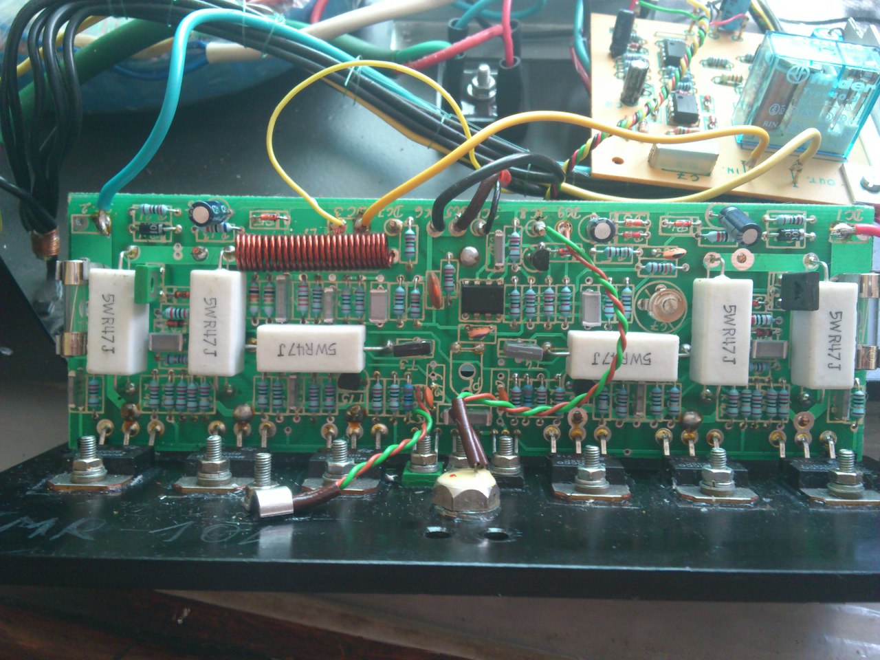

(#) jocko válasza Ge Lee hozzászólására (») Nov 6, 2016 /
Én valami ilyesmire gondoltam mint ami ezen a képen van.Ilyenem van most,és ez nagyon bevált.Egy stúdióból lett leselejtezve,fillérekért vettem,de nagyon megszerettem.Szerintem érdemes lenne lekoppintani,már nem létező cég gyártotta,és filléres anyagköltsége van így ránézésre.
(#) tothbela válasza jocko hozzászólására (») Nov 6, 2016 /
Az éppen a Low-End minőség. Érzékeltetni kívántam a legalját. Ha mindenképpen műveleti + darlington a cél, akkor kicsit jobb opa alkalmazásával a TDA2030-tól jobbat lehet készíteni, de a műveleti max tápfesze miatt 10-15W-tól több nem hozható ki egyszerűen belőle. Na meg nem is zárlatvédett. Ha meg minden extra belekerül, akkor meg már egy komplett erősítő, ami már nem egyszerű.
Ami a képeden van az már jóval bonyolultabb azoknál. Az alkatrészek és az elrendezés alapján olyan PA300 szerűségnek néz ki, az egyébként valóban jó kis végfok, sokaknál bevált. Még nekem is szimpatikus. Ha meg gyári akkor talán a rajza is fellelhető valahol.
Csak ez ha jól néztem kétoldalas nyák.Az ellenállások értékeit nagyrészt le lehet olvasni.A fotót a hobbi lekicsinyíti sajnos,ennél sokkal jobb minőségű amit készítettem.A sprint-et nem ismerem..majd játszogatok vele.....de tényleg nagyon kellemes ,nagyon reális,egyáltalán nem szubjektív hangú erősítő ez.Ezért is lehetett stúdió alkalmazásban.150watt /4 ohm,és +-44 voltról jár ha jól emlékszem,magyar termék.

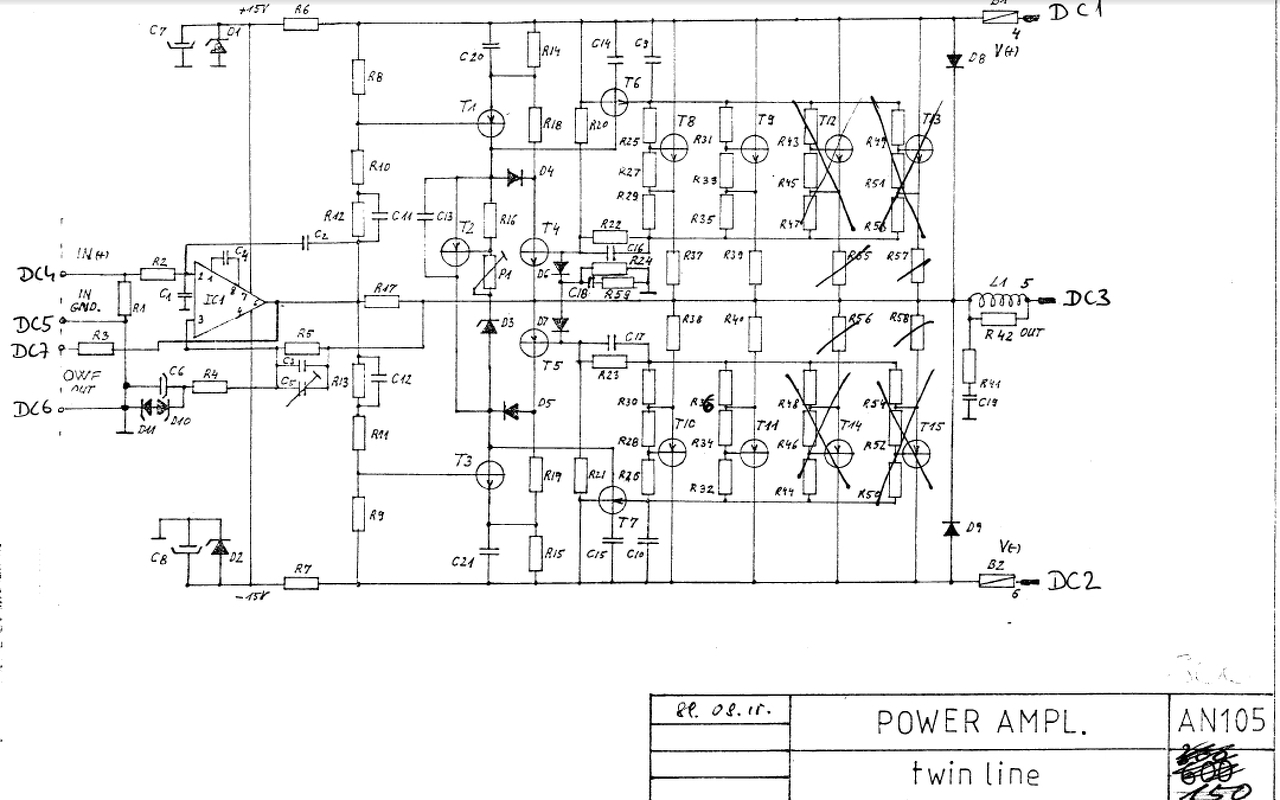

És itt a rajza, csak nem egyszerű eligazodni rajta mert kézi.

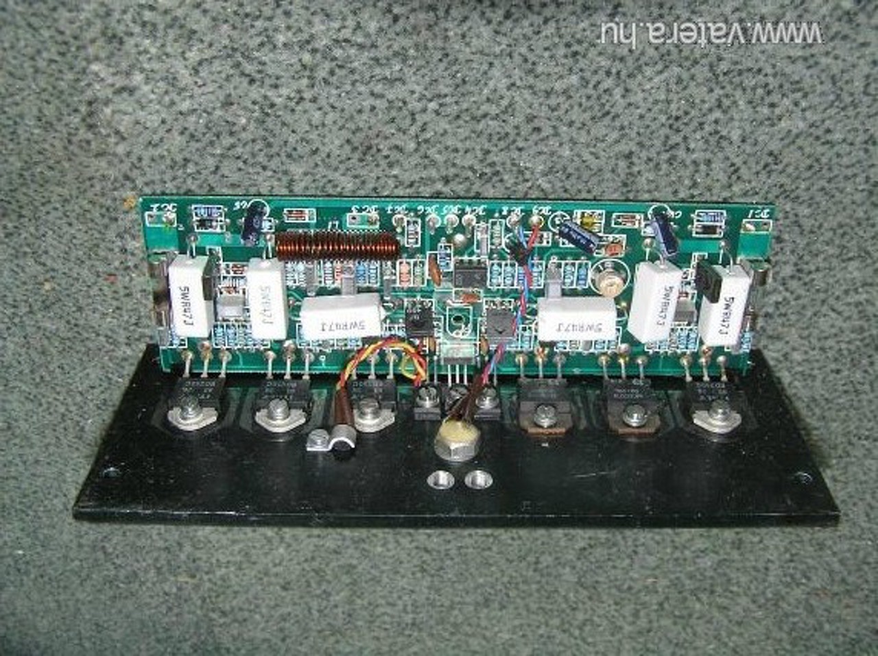

(#) BiG_Lui-Gee válasza Ge Lee hozzászólására (») Nov 6, 2016 / 1
Univox is sokáig rakta ezeket, APT-100 stb, 100voltos erősítőibe 3pár bd tranyóval AN150(4ohm 150w), kiváló hangúak(univoxos előfok nélkül), szeretem. Ez van a Reflex PPA200ban is pl.

(#) Beringer 600 válasza jocko hozzászólására (») Nov 7, 2016 / 1
Heló!
Ez hasonlít az Univox 150 vég modulhoz.

(#) Beringer 600 válasza Ge Lee hozzászólására (») Nov 7, 2016 / 1
Szia Ge Lee!
A segítségedet kérném,hogy nekem is Univox modulok mennek,de van vele egy pici gond.
Látom neked is ilyenek vannak,de úgy emlékszem hogy régebben beszélgettünk róla.
A modul jobb,és bal oldalán van két függőleges emitter ellenállás,s a közt van egy szürke kondenzátor,és az alatt a végtranzisztorok felé van egy ellenállás.Légy már szíves meg mérni hogy hány óhmos mind két oldalon,mert nekem meg égett,és pontos kapcsi rajz nélkül nem tudom ki cserélni

(#) Ge Lee válasza BiG_Lui-Gee hozzászólására (») Nov 7, 2016 /
Az APT100-nak ehhez semmi köze, az egy teljesen más kapcsolás.
Amúgy tényleg rakott az Univox Apt 100 dobozba ilyen modulokat
(#) Ge Lee válasza Beringer 600 hozzászólására (») Nov 7, 2016 /
Nem tudom hol látod mert nekem nincsenek ilyenek, nem is voltak. Meg ha ez az Univox akkor ez más is mint a Twin Line meg a PA rajz, jóval bonyolultabbnak tűnik. Van benne vagy kétszer annyi ellenállás, pluszban két dióda vagy termisztor a bordán amiből az egyik talán valami limiter lehet ami hőre visszaveszi a jelet, meg még trimmerkondit is látok ott. Hogy az minek egy végfokba?

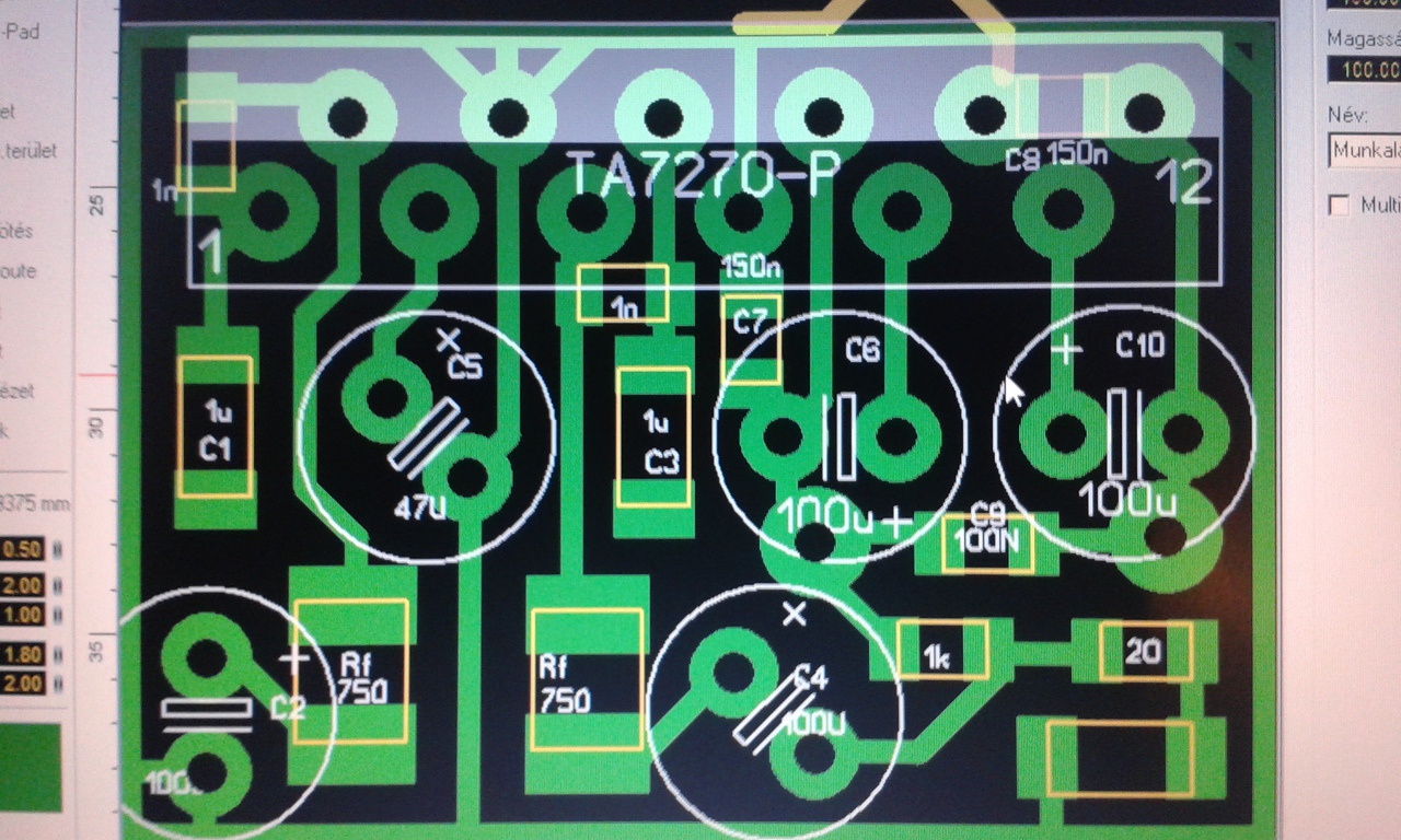

(#) szabi95 hozzászólása Nov 7, 2016 /
TA7270p ic vel építettem ezt a hidas erősítőt.
A gond az hogy melegszik.De akkor is ha csak rádugom a tápot. Kb 1 perc alatt annyira felforrósodik hogy már nem tudom a hűtőbordán tartani a kezem. Viszont ha jelet rakok a bemenetre akkor szól. Tudom van egy hiba a nyákban, javítottam,a 2-es lábon lévő kondit és ellenállást a fesz osztóra az 5-ös lábon lévőt földre kötöttem. Az ic bontott darab.

(#) reloop válasza szabi95 hozzászólására (») Nov 7, 2016 /
Adatlap szerint 140mA-t is felvehet, az már fűt, pláne, ha szerény a hűtőborda.
(#) szabi95 válasza reloop hozzászólására (») Nov 7, 2016 /
Hát a borda nem túl nagy, az össz felület kb 3200 mm2.
Számtalanszor le ellenőriztem, nincs seholse zárlat, minden jól van beültetve.Ha nem tudom megoldani akkor kicserélem az ic-t, mert van még egy.Az próbapanelen jól működött.
