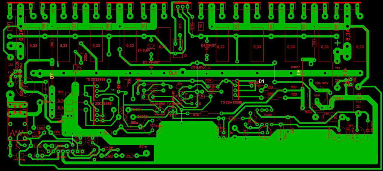

(#) tothbela válasza djcaveman hozzászólására (») Nov 16, 2016 / 1
A bemeneti földet nem kell összekötni a nagyáramú földdel. Szándékosan van külön kezelve. A végfokozat a jó linearitású audiófetek adta előnyt el is rontja a patkolással. Kicsit emlékeztet a TDA2030 tranzisztorokkal bikázott tunningolására. Nem hifi kategória, de döngetni teljesen jó lehet. Rendezvény hangosítás, zenekari ének, vagy billentyűs erősítőnek jó lenne, csak akkor meg hiányolom belőle a zárlatvédelmet. Ott ugyanis gyakran megesik az ilyesmi.
(#) tothbela válasza tothbela hozzászólására (») Nov 16, 2016 / 1
A tápfesz inkább 2x80, vagy inkább kisebb lehet. Ezt mind a 2SK/2SJ fetek, mind a bemeneti BC tranyók korlátozzák. Ami előnye lehet, az az alacsony terhelőimpedancia. Ami akár 2 ohm is lehet (bőven 600 w felett). De ott már bohóckodva nem lehet összedrótozni egy végfokot.
(#) Ge Lee válasza djcaveman hozzászólására (») Nov 16, 2016 / 1
A műveleti erősítős DC szervo tök felesleges bele, egyébként meg ez a kapcsolás az eredeti fetes változatában jó, úgy még szépen is szól. Csak hát a 2SK-SJ párosok nem éppen olcsók, és abban van 5 pár oldalanként, meg hozzá +/-98V tápfesz.

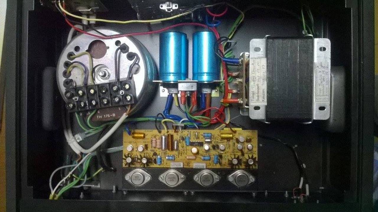

(#) Robi85 hozzászólása Nov 16, 2016 /
Van egy Panasonic SA-AK45-ből bontott végfokom az eredeti trafóval. Működik is szépen, csak elég nagy bemenő jel kell neki. Hogyan tudnám egy kicsit növelni az erősítését, hogy a szabványos 0.775mV vagy max 1v bemenő jel kelljen csak neki?

(#) kameleon2 válasza Robi85 hozzászólására (») Nov 16, 2016 /
Mekkora bemenő jellel tudod 100%-ban kivezérelni? Mert akkor a 0dB-es (kívánt 0,775V)-os bemeneti jelet kell annyira felerősítened, hogy a 100% kivezérelhetőséget elérd. Ezt legegyszerűbb módon egy előfokozattal tudod elérni valamilyen műveleti erősítős kialakítással. Azaz ha például 2V-os bemenő jellel (régebbi CD-k) tudod elérni a 100%-ot, akkor kb 2,6-szeres erősítésre van szükséged előtte. Megoldható ez tranzisztorral is akár, de a körítése már szép feladat és nem biztos, hogy érdemes szöszölnöd ezzel. Egy jó előfokozattal, előerősítővel nyilván többféle jelforrást is használhatsz, hiszen nem mindegy, hogy egy mikrofon jelét akarod-e erősíteni, vagy egy MP3 lejátszóét, PC-ét stb. Azaz magyarra lefordítva: Hagyhatod úgy ahogy van a végfokot és külön előerősítőt használsz hozzá, ami szintben képes illeszkedni hozzá, vagy csinálsz egy minimális erősítésű bemeneti fokozatot, ami szépen illeszt a 0,775V-ra. Sajnos már nem szabvány egyébként a 0dB-es bemenet. Éppen amiatt, mert a kommersz cikkek így könnyebben kezelik a kisjelű jelforrásokat. Én már sokféle megoldást láttam. Nem hátránya ez az erősítődnek - inkább csak tulajdonsága.

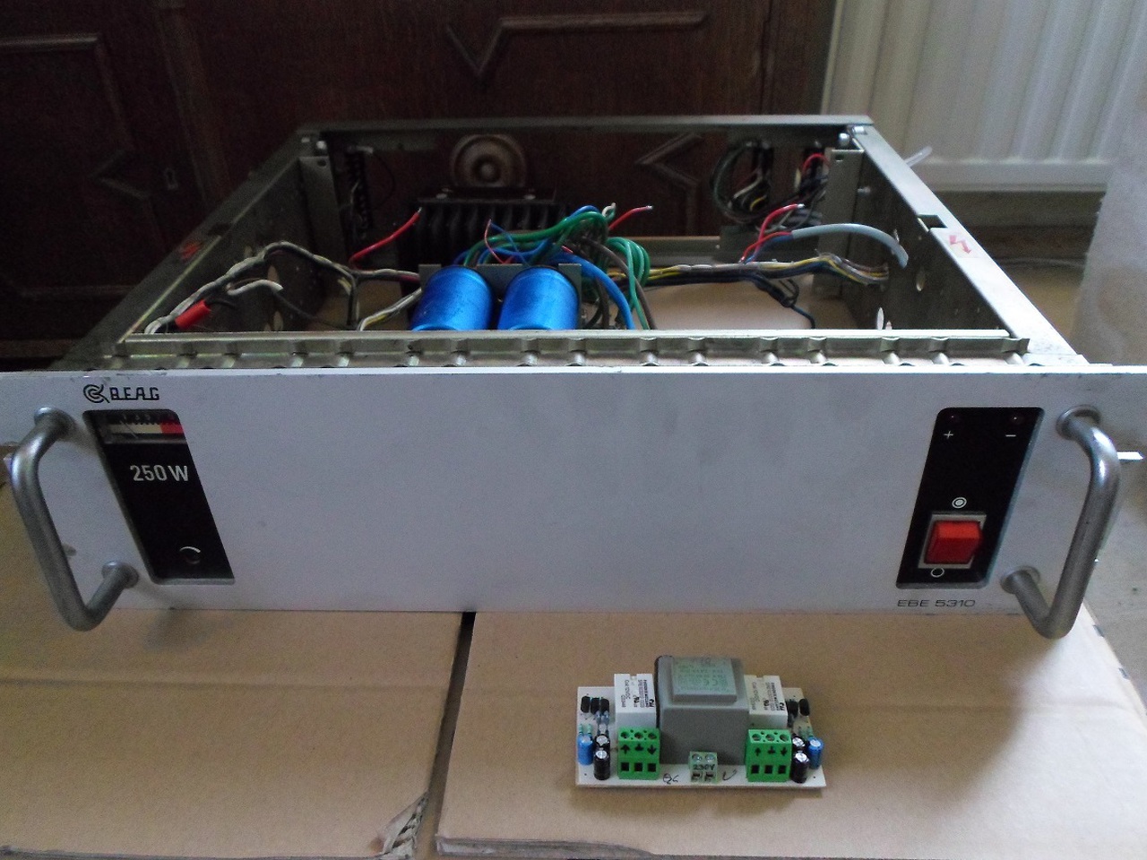

(#) jocko hozzászólása Nov 16, 2016 /
Sziasztok! Úgy döntöttem,hogy belekezdek a sztereó PA erősítőm elkészítésébe,ha már a mono változathoz minden a rendelkezésemre áll,és tesztelve van,működik.A modul a PPA 200BK névre hallgató 200watt/8ohm teljesítményű erősítő NJW21193-21194 végtranzisztorokkal.Ebből kell majd még egyet építeni,a nyák-ot valószínű inkább legyártatom itt valakivel,mert a tervező nem ér rá,illetve nincs eszköze a kivitelezéshez.( a meglévő modult 6000 ft-ét vettem tőle készen ,élesztve)Aztán vettem ezt a kínai "csoda"-hangfalvédelmet vateráról,rögtön kettőt,és működnek.Igaz,az egyiket először sikerült rosszul összeraknom aztán elszállt benne két kondenzátor,de megtaláltam a hibát.Az egyik 100uf 25 v kondi fordított polaritással lett beforrasztva,és magával vitt egy másikat is ,amin ugyan semmi nem látszódott,viszont amíg nem cseréltem ki,addig nem működött a modul.A multiméter valami eltérést mutatott a másik hibátlan modul azonos kondenzátorához képest,tehát azt is cseréltem ,és így működik már mind a kettő.Aztán biztos ami biztos vettem még egy sztereó védelmet,ezt is vaterán,ebben trafó is van már,és a rövid zárra is leold,mert ez a kínai ez nem.Ma sikerült szereznem egy beag roncsot,ez egy EBE 5310 névre hallgató erősítő háza pár alkatrésszel,ezt is vaterán találtam.Ebben lesz két beag trafó 2X42v 300VA.A másik trafót most sikerült beszereznem éppen,vagyis találtam két komplett apt100-at valami nevetséges összegért (10e plusz posta),úgyhogy lecsaptam rájuk.Tehát a feladat adott,még egy modul legyártása,a házon kialakítani a megfelelő csatlakozók helyeit,pár apróságot beszerezni.A fém háznak sajnos nincsen meg sem az alja ,sem a teteje,úgyhogy azt utólag kell majd elkészíteni.Innentől kezdve csak idő ,és türelem ,(és pénz) kérdése az egész...Ha valakinek van valami ötlete a kivitelezést illetően,azt szívesen veszem,úgymint NYÁK-gyártás,a másik modul elkészítése,dobozolás-fémmegmunkálásra ötletek.(A képeken a meglévő és megvásárolt alapok láthatók.)
