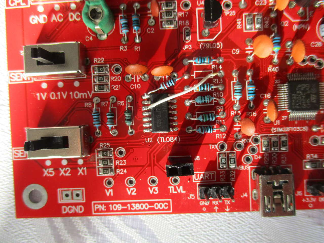

Egy kis tapasztalat egy Aliéktól vásárolt DSO138-ról (ha már rascal is írt egy jó kis cikket a kiegészítéséről).
Sajnos hamisított (vagy extrém gyenge paraméterekkel rendelkező) TL084 volt gyárilag felforrasztva a panelon. Ez abból vehető észre, hogy a függőleges pozíció a bemenet forrásimpedanciájától függően elvándorolt. Nyitott bemenetnél ha az érzékenységet 10mV-ra állítottam és a CPL-t kapcsolgattam a GND és a többi állás között, kb egy kockányi (azaz 10mV) elvándorlás volt megfigyelhető. A műveleti erősítőt kicserélve ez a hiba teljesen megszűnt. Maradt viszont a rascal által is megírt trigger komparátor visszahatása. Ezt is megszüntettem a műveleti erősítő kihasználatlan kapujának bevonásával (ez egy láb felhajtását, egy vezeték betoldását és egy ellenállás egyik lábának áthelyezését igényelte). Így lett egy pici, egyszerű, könnyen hordozható szkópom, aminek bőven vannak korlátai, de egyszerűbb feladatra így már használható. A hozzászólás módosítva: Jan 7, 2017
Szia, ezt a trigger komparátor visszahatásának megszüntetését részleteznéd kicsit jobban? Köszönöm.
A mellékletben ott a rajz és a fotó az átalakításról.
Ügyes vagy! Hogyan tudtad az smd ic-t levadászni, illetve egy lábat elemelni? Be még beforrasztom, de a kiszedés már egy ellenállásnál is macerás.
A levadászat forró levegős cuccal történt (ha már egyszer van akkor legalább használva is legyen). A 3. láb felhajtása hegyes pákahegy + varrótű kombinációval a legegyszerűbb.

Semmiféle hamisításról, vagy extrém gyenge paraméterekről szó nincs itt, mindössze ez az ic akár 15mV bemeneti ofszettel is rendelkezhet, ami csak tovább növekszik dc erősítés mellett! Egyszerűen amit beraktál, szerencsésebben volt gyárilag kompenzálva..., és/vagy más típus volt(C, AC, BC, I), de idővel az is elmászhat valamerre...
Ha levetted a TL084 -et, miért nem egy jobb paraméterrel rendelkező típust tettél fel helyette?
Nem a konstans bemeneti offset a gond (mert azt a szoftverből ki lehet kompenzálni), hanem az, hogy ennek a nagysága a bemenetet a föld felé húzó ellenállás értékétől függ (magyarul áram folyik a bemeneten, méghozzá a bemenettől a +tápfeszültség felé). Ha CPL-t a GND-re kapcsolom, akkor 100kOhm ellenállás kerül a bemenet és a GND közé, a többi állásban pedig 1MOhm körüli. Ha 10mV az offszet különbség a kettő között, akkor nagyságrendileg 10mV/1MOhm = 10nA bemeneti áram folyik a bemeneten. Ez az érték teljesen korrekt egy bipoláris OPAMP (pl. LM324) esetén, de egy FET bemenetűnél túl sok.
Mert most épp csak ez volt kéznél, nem kizárt, hogy majd le fogom cserélni valami jobbra. Mit javasolnál egyébként helyette?
Hát nem éppen..., ugyanis 10mV állásban valóban 100k-n keresztül földelődik a bemenet, de pl 0,1V-os állásban kicsivel kevesebb mint 200k már az érték, 1V-osban pedig mindössze 20k! Ebből az jön ki, a legrosszabb helyzet a 0,1V -os állásban van...
Ha megnézed a rajzot, abból az jön ki, hogy 10mV-os állásban CPL = GND esetén 100k, CPL = AC vagy DC állásban 1,1M ellenálláson földelődik le. A 100mV és 1V-os állásban persze ezek változnak, ahogy azt te is megírtad.
Szerintem inkább csak a forrasztási maradványok, vagy egyéb kosz miatti átvezetés okozta a mért ofszetet! FET-es bemeneteknél erre nagyon kell ügyelni, ha DC csatolásban (is) van használva az erősítő!
A bemenet, az az gate, J-FET esetében egy záróirányba előfeszített dióda átmenet. Ha nyitóirányba méred, diódát kapsz, nem Gohmos impedanciákat..., záróirányba pedig nA, pA amperes szivárgó áramokat. Ezek olyan kicsik, hogy a legkisebb szennyeződés is képes meglepetést okozni... Feltehetően cserekor szépen elpárologtattad a forró pákával a szennyeződéseket...! )
A csere előtt agyonmosogattam mindent ami a környéken volt, semmit sem változott. Utána döntöttem csak a cseréről. Amúgy megvan a kiforrasztott IC, ha gondolod bemérheted őkelmét.
A rossz minőségű forrasztás/forrasztó anyagok maradványait(fém) nem mindig lehet mosással eltávolítani, van ami csak újraforrasztással szűnik meg!
De, talán magad is le tudod mérni azt az ic-t, úgy gondolom...nem egy ördöngösség két ellenállással a földjére kötni a bemenetét, s egy voltmérővel a kimeneten megmérni az ofszet esetleges változását! Ha úgy is kijön a 10mV különbség, akkor valóban sérült lehet az ic, amit azért kétlek..., de elvileg nem lehetetlen...
Nekem még magamnak kellett beforrasztanom az SMD alapkatrészeket és azzal az IC-vel én is megszivtam. Majd egy hétig mosogattam meg forrasztgattam egyszercsak elindult és azota is megy.
