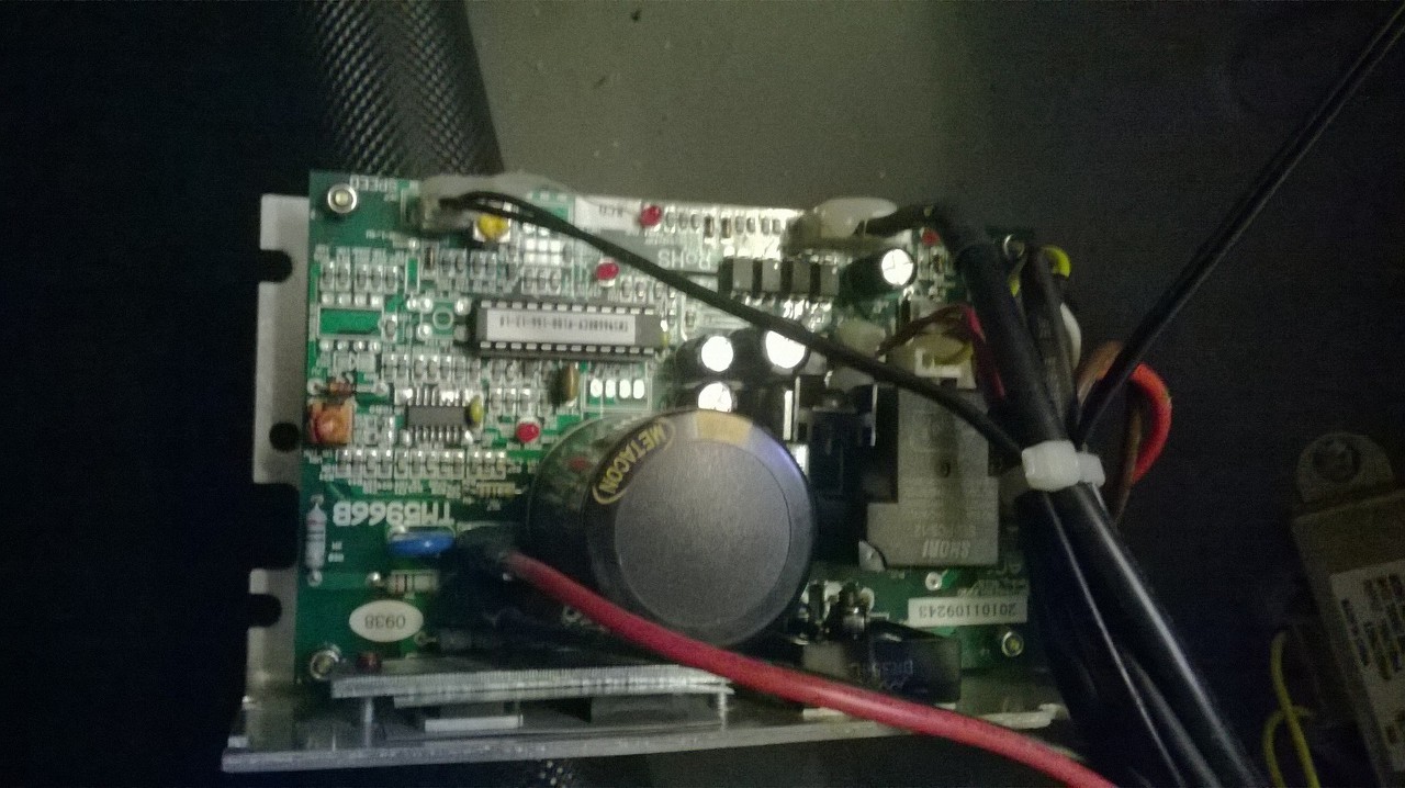

Van egy Stamm Badyfit futópadom és megállt Error2 üzenettel. Állítólag kifutott típus, sehol nem javítják. Tud valaki segíteni!!!!! Köszi Koziaki
Szia, Rákerestem, tényleg nagyon hasonlít egy futópadhoz, de talán ha csinálnál pár fotót, hátha hasonlít valamelyikhez. Bekapcsol, start gombra elkezd számolni, s utána dobja ki a hibát, vagy rögtön bekapcsoláskor? A motor megmozdul?

Elszámol 5 ig majd Error2. Egyszer úgy vettem észre mintha egy pillanatra el akarna indulni, de nem történt meg. Leszedtem az ékszíjat, nem szorun.

Szétszedtem egy kicsit találtam vlmilyen elektronikát. A panelen világít néhány led. Az egyik elalszik 5 sípolás után és mintha egy relé behúzna, de változatlanul error2-őt ir ki! Előre is köszi Ákos
Szia, Jó lenne fénykép arról a panelről, valamire biztosan hasonlít.
Szia, Ha használt, először egy szétszedést, takarítást, olajozást ajánlok. A mikéntjét leírtam már fentebb. Lehet a motor áramkorlát, vagy a sebesség jeladó kiesik a szinkronból, s leold. Megnézni,hogy a meghajtószíj nem csúszik-e, illetve a szőnyeg könnyen csúszik-e a lapon.

Szétszedtem, olajoztam, porszívóztam, meghajtószíj meghúzva. Írtam a szervíznek, de már nem forgalmazzák, így alkatrészük sincs. Ezért fordultam a listához! Segítségedet előre is köszi Ákos
Szia, Próbáld meg terhelés nélkül. A motor piros vezeték feletti IC-nek mi a típusa? Úgy látom, ez még külső trafós, a jobb oldalon jönnek be a tápok, meg ott van a stabilizátor is. A proci feletti egy fekete vezeték, honnan jön? Sebesség jeladó? Az alkatrész, csak akkor problémás, ha a proci szállt el....

Leszedtem az ékszíjat úgy sem megy. Igen mellette van egy kis trafó ahonnan kapja a panel a tápot. Este megnézem a többit. Előre köszi Ákos
Egy beforrasztott kicsi 16 lábu ic TD3LOID ÉS EGY TOKBAN LÉVŐ HOSSZÚ IC AMIT NEHEZEN TUDOK LEOLVASNI T M vagy X vagy W 5966 BACY V100-166-12-10, de küldök róla egy képet is. Köszi Ákos |
