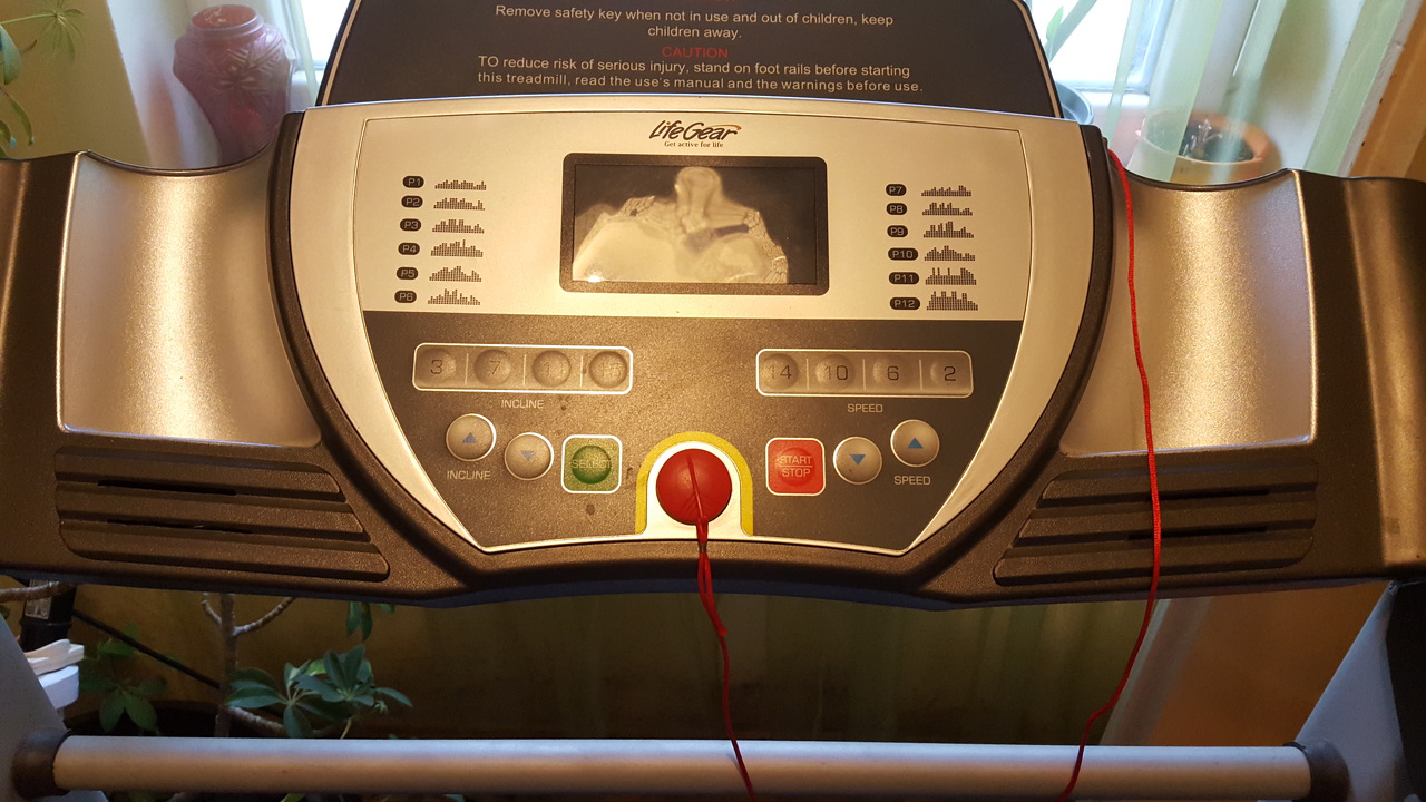

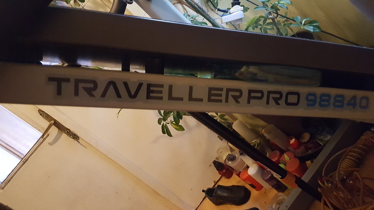

Sziasztok! Futópadom E04.-hibakodot jelez és le is áll. Használat közben csinálja amikor a dölésszög állitást bekapcsolom.Ujra inditás után jó.Fél éves a futó padom.Másik kérdésem az lenne , h. a szönyeg olajozást miként kell elvégezni?Hová és mennyit kell csepegtetni?Köszönöm a válaszokat !
Life Gear Traveler Pro futópad (model: 98840)
Szia, Én ezt találtam E4 hibára, persze ez erősen lehet típusfüggő. De ez is az olajozást említi. Ha már olajozol, nem árt a burkolatot levenni s kiporszívózni, főleg a motor s környékét. Gyárilag sűrű szilikonolajat adnak hozzá, amit a szőnyeg alá kell valahogy bejuttatni, esetleg egy törlőkendővel eloszlatni, főleg középen, ahol a lépés miatt legnagyobb a súrlódás. Több fázisban, közben a tengelyt forgatva, hogy mindenhol kapjon. Érezni fogod, mikor már könnyebben jár.
