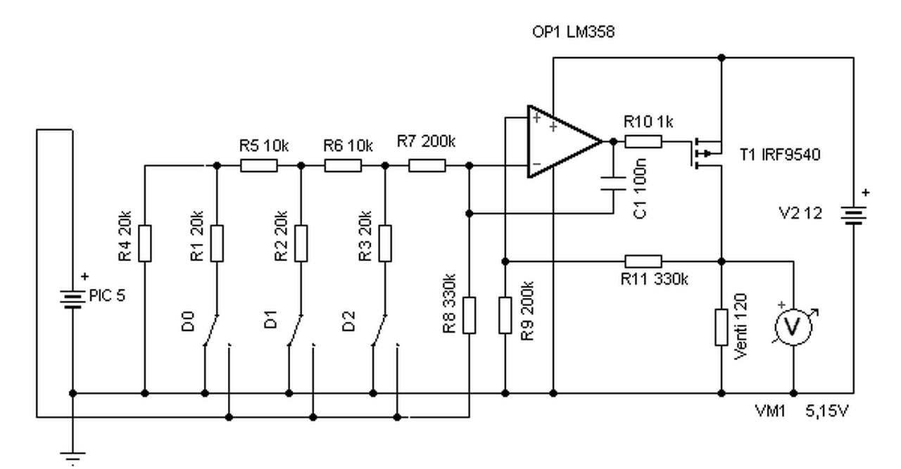

Az lenne az elképzelés hogy a RD kimenetekkel vezérelve 8 feszűltség értéket tudjak kiválasztani nyomógombos léptetéssel.
(#) Bender92 válasza (Felhasználó 15355) hozzászólására (») Dec 21, 2014 /
5V-12V-ig. Ventilátort szabályozni. Iskolai projekthez kell, egyébként megoldanám egyszerűbben
(#) proli007 válasza Bender92 hozzászólására (») Dec 21, 2014 /
A nyolc lépcsőt 3 bittel meg lehet oldani a következő módon. Ha analóg és nem PWM..)
(A kapcsolók, csak szimulálják a PIC Dporta kimeneteit.)

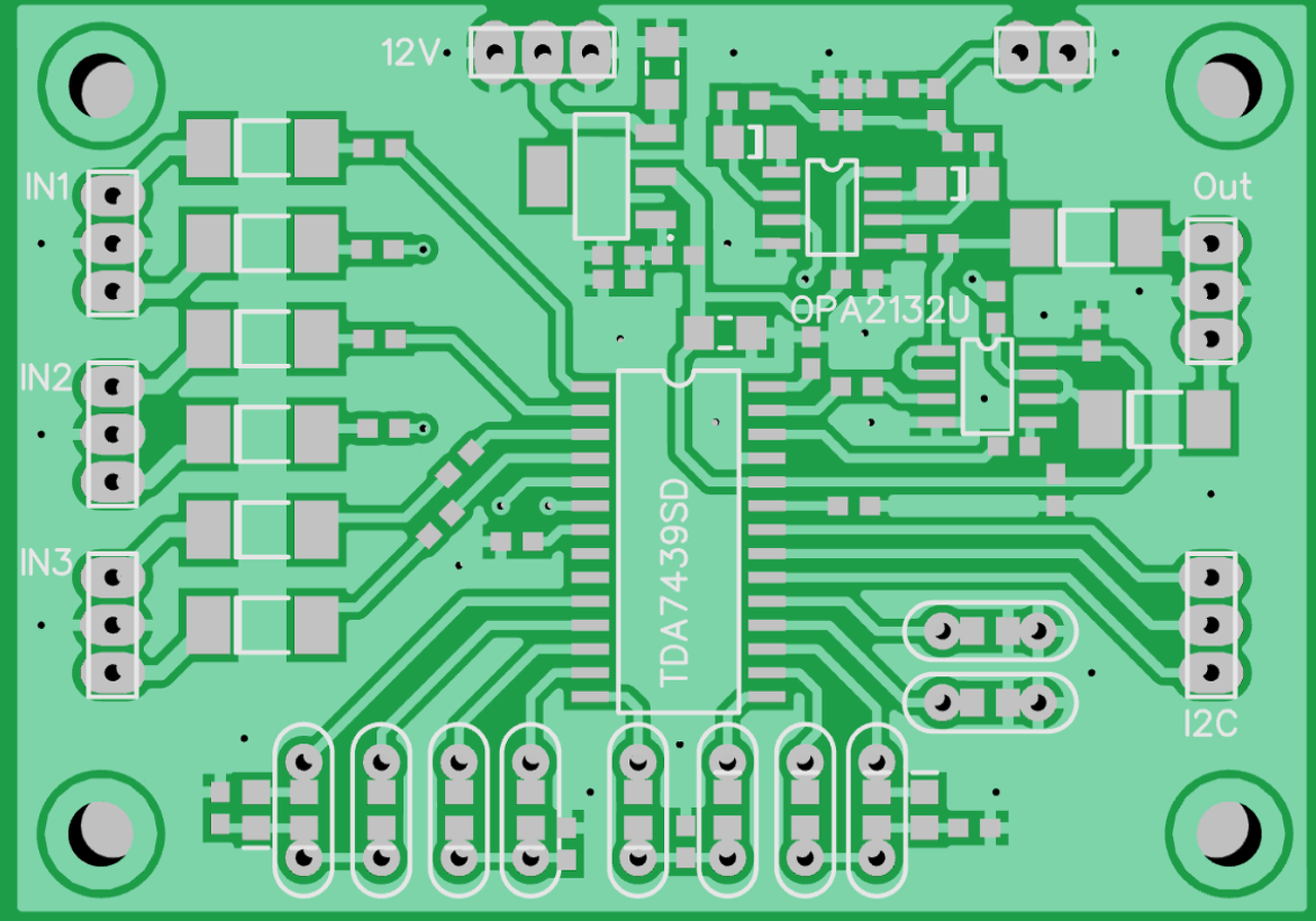

Én is építettem egy áramkört a TDA7439DS IC-vel. Kicsit csalódott vagyok, mert ha az input gain, és a speaker attenuatorok a legkisebb csillapítás értékekre vannak beállítva, és a volume a felső harmadban van - akkor az I2C vezérlésből adódó kattanások már belehallatszanak a kimenetbe. Természetesen ilyenkor már hallható az IC zaja is, erősödik a sistergés, de az nem olyan zavaró, mint a kattanások.
A panelt igyekeztem úgy tervezni, hogy a digitális részt a lehető legjobban elkülönítsem az analóg résztől: kb. 3 cm vezetékezés után egy csatlakozóval el is viszem a 3 vezetéket a panelról. A táp is el van különítve: a panelra tettem egy TS1117-et, a mikrokontrollernek a másik panelon szintén van egy fesz.szabályzója. A táp felőli zavart ki is zárnám, mert ha lehúzom az I2C vezetékeket a panelről, akkor a kattanás megszűnik (bár maga a kommunikáció is rövidül, mivel az ACK hiánya miatt ilyenkor leáll a további byte-ok küldése).
Már csak valamilyen áthallás jellegű zavarra tudok gondolni, de nem tudom, hogy hogyan lehetne ezt kivédeni. (majd felteszem a NYÁK képét is, most éppen nincs nálam)
Üdv,
Tamás
(#) toto válasza toto hozzászólására (») Máj 9, 2016 /
Itt a TDA7439DS áramköröm NYÁK-ja. Nem látszik minden alkatrész, de a lényeg kivehető. A NYÁK kétoldalas, a másik oldal teliföld, az analóg GND-re van kötve. Közben rájöttem, hogy az I2C vezetékek alatt is meghagytam a GND-t. Jobb lett volna, ha oda digitális GND-t tervezek. (a két GND nincs a panelon összekötve, azok a táppanelen találkoznak)
Szóval a kérdés, hogy mit kellene másképp csinálnom, hogy ne halljam a kattanásokat a kimeneten.
(#) Kovidivi válasza toto hozzászólására (») Máj 9, 2016 /
Az I2C 100KHz-en megy, ezt nem hallhatod, maximum az adás kezdetét, végét.
A 20-as DIG+GND lábnak nem kellene bekötve lennie? A 25-ös láb hogyan kapcsolódik a GND-re? Hidegítő kondenzátorok hol vannak? Egyet már találtam. Értékekkel jobb lett volna a nyákterv.
A hozzászólás módosítva: Máj 9, 2016
(#) toto válasza Kovidivi hozzászólására (») Máj 9, 2016 /
Jogos, értékekkel jobb lett volna...de az értékek csak a fejemben vannak, mert lusta vagyok begépelni . Egyébként többnyire az alapkapcsolást valósítottam meg a kimeneten megfejelve egy műveleti erősítővel ( no meg egy jelszint kimenet az automatikus hangerő szabályozáshoz). A hidegítők ott vannak mindhárom IC közelében, 100nF az értékük.
A 20-as lábat a tápnál gondoltam összekötni a GND-vel. A 25-ös csatlakozik a földhöz, csak az IC rajza eltakarja. Nagyobb képet raktam fel, csak szerintem a fórummotor lekicsinyíti.
A normál I2C órajelének 100kHz a felső határa, de lehet ettől lassabb is. Az adatvezeték pedig mondjuk, amikor a 0. regiszterbe írok, akkor csupa nullát ad ki, a byte elején és végén felfut 1-be, tehát ez mondjuk 1/8 órajel frekvencia. Ez ugye már hallható.
Gondolkodtam, hogy begyorsítom a kommunikációt, hátha csökken a zaj. Korábban megnöveltem az időzítéseket, mert először nem akart a kommunikáció működni, és ez volt az első ötletem. Végül rájöttem, hogy az STM32 3,3 voltos feszültsége kevés a TDA IC-nek. 5 volttal szépen működik.
Tényleg igazad van. Az I2C órajelét megnöveltem 300 kHz-re, még mindig hallom a kattanásokat. Ez már gyanús volt.
Ekkor megváltoztattam a parancsokat a mikrokontrollerben, hogy ne növelje állandóan a hangerőt, hanem mindig ugyanazt a hangerő értéket küldje ki. A kattanások megszűntek.
Most így még rosszabb a helyzet, mert ez azt jelenti, hogy a TDA7439 a volume változtatásainál kiad egy kis kattanó hangot és ezt el sem lehet tüntetni.
Ez azért rossz, mert automatikus hangerő-szabályzásra szeretném használni az IC-t, de így a folyamatosan ismétlődő kattanások belerondítanak a hangba.
(#) pixels válasza toto hozzászólására (») Máj 9, 2016 /
Ha tudod mintavételezni a hangot a mikorvezérlővel, akkor meg kell próbálni összehozni azt, hogy a hang nullátmeneténél (vagy ahhoz közel) csinálj hangerő módosítást. Így nem lesz a jelben nagy "lépcső". Úgy értem egy adott pillanatban 300mV-on áll a jel, csinálsz egy hangerő csökkentést, abból hirtelen lesz 250mV. Ez elég nagy koppanást eredményez. De ugyan ez a manőver 3mV -> 2.5mV esetében alig hallható koppanást adna.
Jó lenne tudni, hogy a TDA7439 a parancs megkapása után mikor állítja át a hangerőt. Ha nincs ilyen adat, akkor első körben a parancs végén az ACK kiadását próbálnám meg késleltetni addig a pontig, amíg a hang jel közel nem ér nullátmenethez.
(#) toto válasza pixels hozzászólására (») Máj 10, 2016 /
Értem, hogy mire gondolsz, de
1. Az I2C kommunikáció hardveres, nehéz lenne összeszinkronizálni a parancs végét a nullátmenetekkel.
2. Egy valamirevaló hangerőszabályzó IC ezt magának oldja meg külső beavatkozás nélkül, pl. PGA4311. (Igen, itt már bennem is felvetődik, hogy rossz IC-t választottam)
Ezek mellett nem vagyok biztos benne, hogy a kattanások ebből adódnak. Egyfelől, amikor a hangerő változtatása csupán egy lépés (1dB), akkor is hangos a kattanás. Másrészt a bemeneten nincs jel, nincs ami lépcsőt okozzon (csupán az IC zaja hallható, de az a fülemnek halkabb).
Ha elég sok időm lesz, megnézem szkópon.
