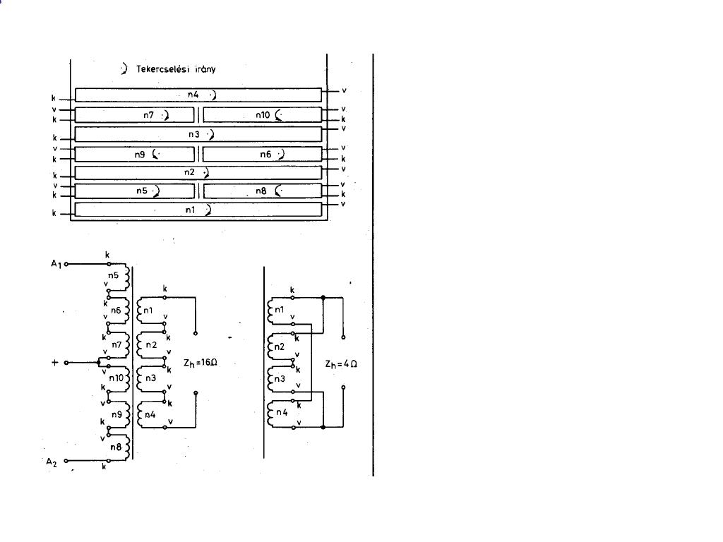

				Néztem az ajánlott kimenőt a kapcsoláshoz. 4 részre vannak osztva a primerek és a szekunder. Ez nekem bonyolult. Egy 10 wattosnál (pp) muszály osztani a primereket? Mert én olyat fogok csinálni.

				Itt a PL504 kimenő (PP)
