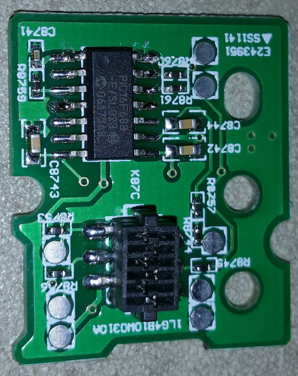

(#) whipeer hozzászólása Jan 25, 2017 /
Üdv! Egy olyan programot keresnek ami projectorhoz való, úgy nevezett lampa timer reset kene, sajnos amit csatoltam kepet az levan vedve igy nem tudom kiolvasnia programot.
PLC-WXU 300
Pic16f688
lámpa Timer reset ??

(#) pajti2 válasza whipeer hozzászólására (») Jan 25, 2017 /
Ha ismered az elektronikai környezetet, és le tudod írni precízen, milyen feltételekkel mi legyen a felhasználói élmény, egyszerűbb a nulláról felépíteni egyet, mint meglévőkkel kísérletezni.
(#) Bakman válasza whipeer hozzászólására (») Jan 25, 2017 /
Rakj az adatvezetékekre logikai analizátort, azzal kb. minden kideríthető.
