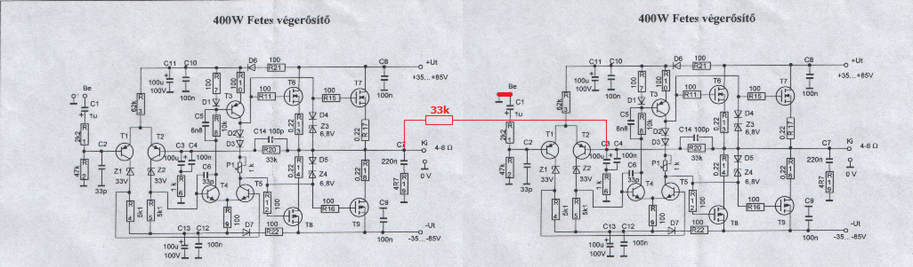

Tudnátok olyan erősítő kapcsolást mutatni ami 2x300w -ra képes (RMS),netán valaki épített már ilyet és megosztaná velem tapasztalatait.
(#) Linegekko válasza bugyi680 hozzászólására (») Jan 30, 2017 / 1
Szia. Szerintem most jön az, hogy hány Ohm-ra és milyen tápod lenne hozzá?

(#) bugyi680 válasza Linegekko hozzászólására (») Jan 30, 2017 /
8 Ohm-ra,a táp meg kérdéses.
400W Fetes
Ez a Baji féle Fetes +- 85V 8ohm-ra. Elég egyszerű nyákot rajzolni hozzá. Hidalható is. De biztos van jobb is.
