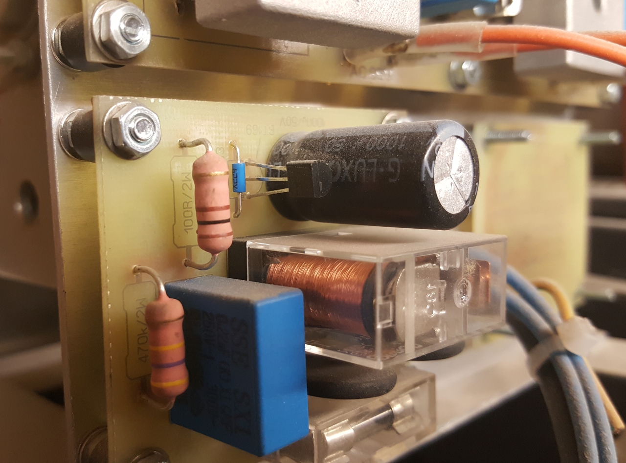

(#) Alkotó válasza Alkotó hozzászólására (») Szept 28, 2016 /
Ennek a kapcsolásnak készítettem egy más méretű megvalósulását is. Itt látható, mert ide tartozik.

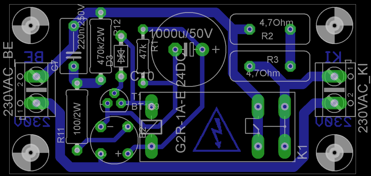

(#) Zosi hozzászólása Ápr 15, 2017 /
Sziasztok! Egy észrevételem lenne ebben a hozzászólásban lévő pdf fájlban az alkatészt mutató rajzon a tirisztor fordítva van a lapos része a kondi felé néz.
(#) Alkotó válasza Zosi hozzászólására (») Ápr 15, 2017 /
Sok darab működik így ahogy látod.
Esetleg nem kerülte el a figyelmed hogy a vasalás miatt tükrözve van?
(#) Zosi válasza Alkotó hozzászólására (») Ápr 15, 2017 /
De látom hogy tükrözve van, de a tükrözéstől nem fordul meg a tirisztor és ha a rajzot nézem akkor nem így kell beültetni. Most teszteltem először ahogy jelenleg van a az alkatrész rajzon és meg sem nyikkant majd meg néztem a rajzot és feltűnt, hogy rajz szerint a kondi felé kell nézzen a tirisztor lapos része. Megfordítottam és szépen teszi a dolgát.

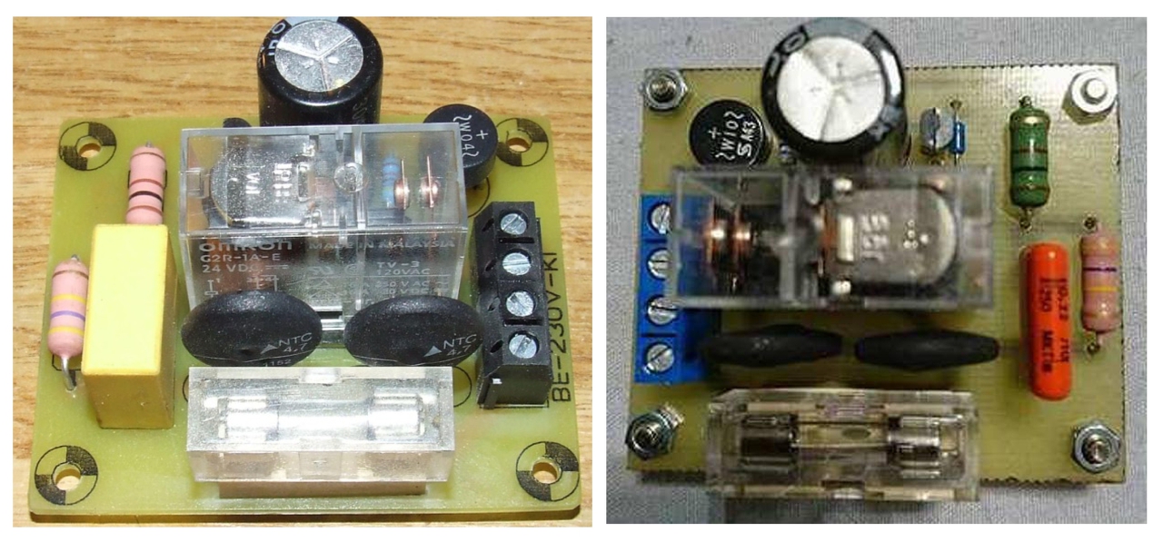

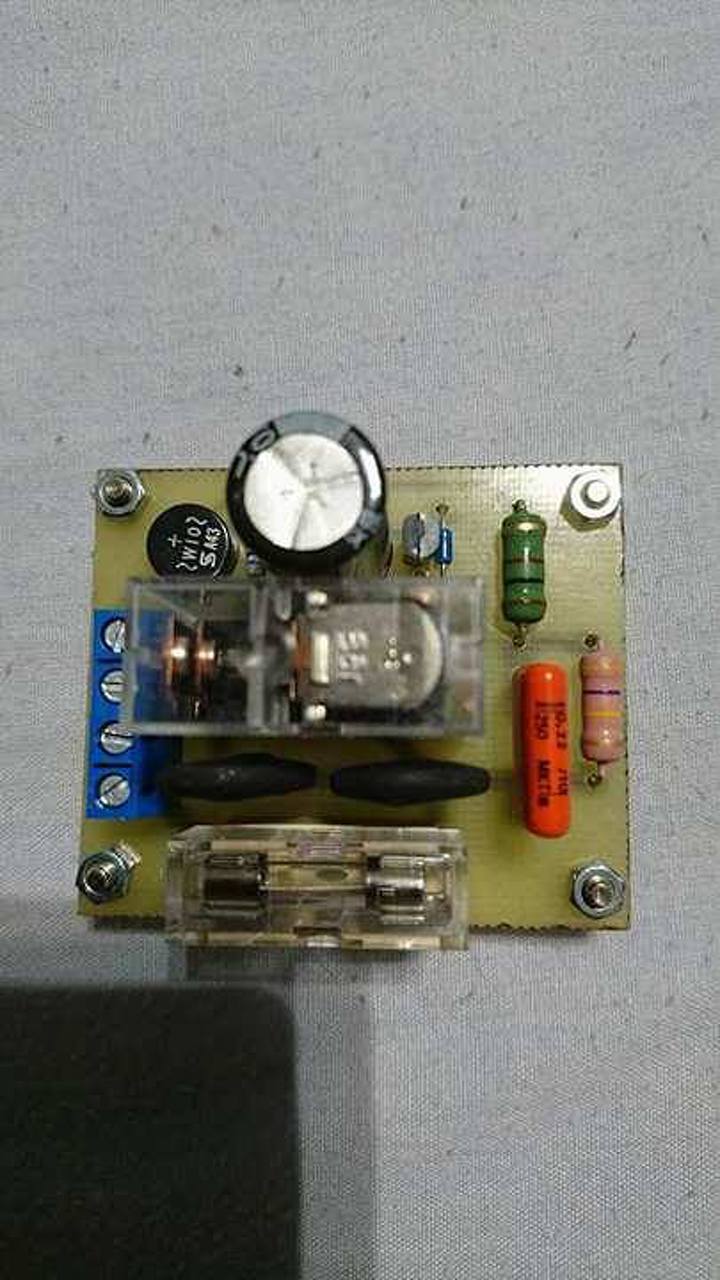

Megpróbálom néhány dokumentummal is igazolni miért működik jól a terv szerint is az a pár száz darab ami készült.
Mellékeltem a rajzi típus, és a felhasznált helyettesítő lábkiosztását az adatlapjukról. Ezen kívül, Attila86- is készített ilyet, és az Ő saját tervét is mellékeltem, amin szintén az eredeti logikának megfelelően kötötte be a tirisztort.
Ezen kívül most frissen fotóztam két erősítőt, amik közül az egyikben pontosan a rajz szerinti terv van, a másikban kicsit más, de a bekötés ott is hasonló és jól látszik. Mindkettő működik.
Ha elfogadod a felsorakoztatott érveket, akkor az állításod még mindig vitatható.
De ha mégis fordítva működik jól, akkor a Te alkatrészednek fordított a lábkiosztása.
Igen nekem a tükörképe van. Mellékeltem az enyémről a képet. Nekem a BT169 el van szerelve de a lábkiosztás több oldalon is fordítva mutatja 1 anód 3 katód.
A te adatlapodon is az enyémmel megegyező a lábkiosztás, de most már értem mi okozta nálad a zavart. Te az egész panelt tükrözted -nem kellett volna-.
A filmen minden nézet eleve vasaláshoz van beállítva, ami tükrözést jelent.
A hozzászólás módosítva: Ápr 15, 2017
Rosszul tettem a fóliát levilágítással csináltam. De az adatlap 1-es lábnak neked cathode-t ír nálam 1-es láb anode-t ír. Szólj ha sok vagyok
