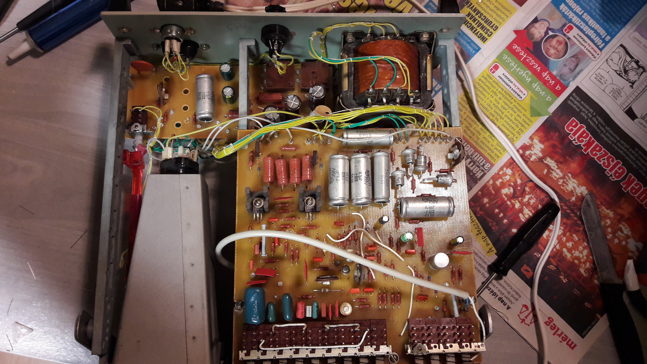

(#) asasin hozzászólása Feb 8, 2017 /
Üdv mindenkinek!
Kaptam ma egy H3015 orosz szkópot. Sajnos nem működik a vízszintes eltérítés. Kicseréltem szinte az összes elektrolit kondenzátort de nem javult a helyzet. Megjelenik egy kicsi függőleges vonal és elkezd ugrálni. Lehetséges hogy a nagy teljesítményű tranzisztorok mentek tönkre benne?
(#) szikorapéter válasza asasin hozzászólására (») Feb 8, 2017 /
Nézd át a potmétereket ,ha azokkal nincs gond (és a tápfesz is megvan),akkor a nagyfesz tranzisztorok vezérlését kell megnézni hogy elmegy-e addig a jel.
(#) gerenk válasza asasin hozzászólására (») Feb 8, 2017 /
Ez egy nagyon jó kis 10 megás gép, érdemes megjavítani. A vízszintes eltérítés trigger generátora egy speciális diódára épül, AI301 alagútdióda. Ezt használják mint indított fűrészgenerátort. Valószínű a hiba ott van, a dióda mással nem pótolható, jósága szokásos ellenállásméréssel nem mutatható ki.
(#) asasin válasza szikorapéter hozzászólására (») Feb 8, 2017 /
A potméterek rendben vannak mindegyik jó. Nem tudom hogy ez a szkóp menyire melegszik normális működéskor de mikor bekapcsolom 2 perc elteltével a nagy teljesítményű tranzisztorok forróak és a fekvő kondenzátorok is forróak. Én egy kicsit furcsállom hogy ilyen hamar beforrósodnak.
Ha a kondenzátorok forróak az nem igazán jó. Ki kéne őket szedni és átmérni hogy megvan-e a kapacitásuk és nem vezetnek-e át.
(#) asasin válasza szikorapéter hozzászólására (») Feb 9, 2017 /
Az 0,1µF/750v-os kondi helyett mekkorát rakhatok be? Mert 0,1µF kondit sehol sem találtam
(#) szikorapéter válasza asasin hozzászólására (») Feb 9, 2017 /
630nF-os is lehet szerintem bátran,az csak a kapacitása ott nem sokat számít (ő adja a csőnek az anódot). MKP-ból láttam hasonlót.
630nF az nem 0,63µF-ad?
Igen.
Akkor simán mehet bele 100nF/1000v kondi is
Igen nyugodtan,de azért mérd át a többi nagyfeszültségű kondenzátort is.
De gondolom ezeknek a kondiknak a cseréje nem oldja meg a vízszintes eltérítési hibát.
De legalább nem lesz a közeljövőben egy újabb baj forrása,meg hát így valószínűleg "üzemibb" feszültség lesz azon a kondin. A végtranyókat meg tudod mérni hogy megkapják-e a meghajtás részéről a kapcsoló jelet? Esetleg másik szkóp akad a javításhoz?
Jelenleg nincs szkópom most
Egy analóg multiméter is jól jöhet akár. Kell a test pontja a tápnak na meg a tranzisztor kivezetései,és lehet méni a feszültségeket.
Okés akkor lemérem őket
