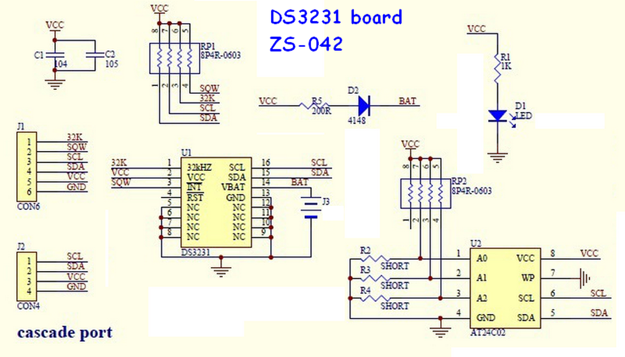

DS3231 RTC modul Vbat és Vcc lábát összeköthetem? Kondenzátorról szeretném működtetni és egyszerűbb ha csak egy kell belőle.
Köszi a válaszokat!

(#) icserny válasza FDAssasin hozzászólására (») Feb 19, 2017 /
„DS3231 RTC modul Vbat és Vcc lábát összeköthetem?”
Nincs akadálya, mert a minimális és maximális feszültségek megegyeznek. De nem hiszem, hogy érdemes összekötni, mert akkor a VCC-ről táplált elektronika nem lesz leválasztva, hamar lemerül a kondenzátorod. Célszerűen egy ellenállással és egy diódával szokás leválasztani, s VBAT-r csatlakozva mehet egy akkumulátor vagy szuperkapacitás.

(#) FDAssasin válasza icserny hozzászólására (») Feb 20, 2017 /
„en egy ellenállással és egy diódával szokás leválasztani”
Lehet hogy hülye kérdés, de hogy? Milyen idódával? Milyen irányban?
(#) Kera_Will válasza FDAssasin hozzászólására (») Feb 20, 2017 /
A dióda mint kapcsoló viselkedik.Amikor elmegy a főtáp akkor a soros diódán keresztül nem fog vissza fele folyni az energia a többi alkatrész felé .
Ha rajzolsz akkor megérted .
Minden aktiv alkatrész a + táp és föld vezetéken lóg.
Az RTC + táp vezetékébe kell rakni 1 soros diódát nyitóirányban , ide kerül az akku/kondi is párhuzamosan a táplálni szánt IC-vel (RTC).
Amikor elmegy a főtáp akkor a dióda alatt lévő akku/kondi/elem ellátja energiával az IC-t , de vissza fele nem folyik belőle áram a dióda miatt.
Ha nem raksz bele diódát akkor az összes áramköri fogyasztó ami a +táp és föld között van terhelné az akku/elem/kondi -t ami így gyorsan kisülne.
Világos ?
A +Vbat és más lábak működésének a lelki világát pedig az IC adatlapjából megértheted.

(#) icserny válasza FDAssasin hozzászólására (») Feb 20, 2017 /
„Milyen diódával? Milyen irányban?”
Például 1N4148 diódával. VCC felé az anód, VBAT felé a katód. A pozitív VCC-vel tápláljuk VBAT-ot ezért ilyen irányban...
