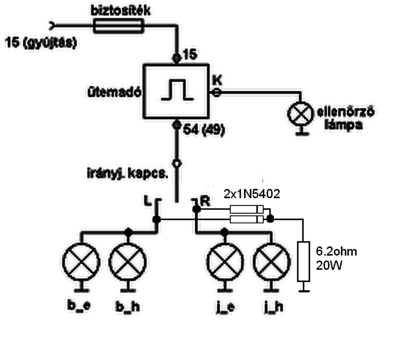

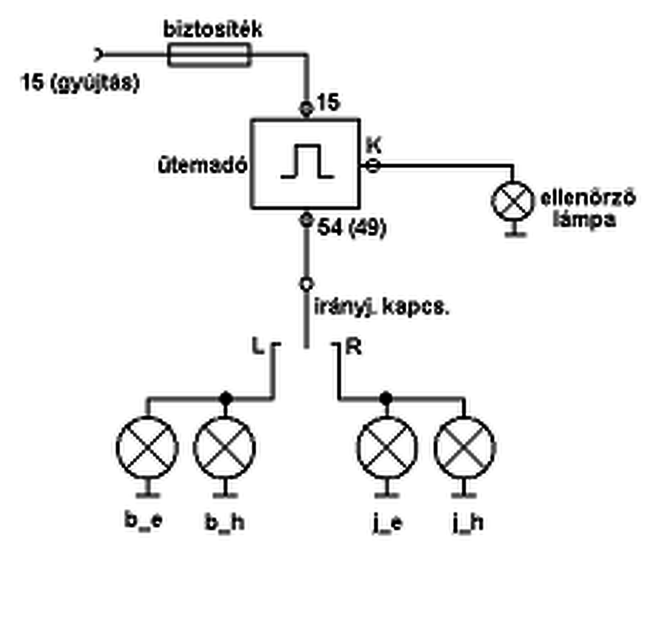

Nagyobb ellenállás kisebb terhelést jelent, a relép pedig a kisebb terhelésre úgy reagál, hogy gyorsabban villog ( kiégett az egyik izzó, gyorsabban villog a maradék).
Valószínűleg ránézésre észre sem fogod venni a különbséget ( amennyivel gyorsabb lesz).
Jogszabályban elő van írva mennyit kell villognia. Ha azon belül van, akkor ez a dolog rendben van.
(#) offday válasza Lamprologus hozzászólására (») Feb 26, 2017 /
Akkor ez a megoldás elvileg célravezető lenne, 1db "nagy" ellenállás a relé után.
Inkább, mint 4db "kicsi" indexenként?

(#) Lamprologus válasza offday hozzászólására (») Feb 26, 2017 /
Mint már korábban írtam:
„A kérdésedre válaszolva 6 Ohm, 25W-os ( de jobb lenne 30W) ellenállást kéne párhuzamosan kötni a 2db index izzóval ... vagy mondjuk egy 12V 21W-os izzót, valahol elrejtve a motoron.”
Annyit azért módosítanák rajt hogy 35W legyen... ha jó a töltés a mocin akkor az "akku feszültség" felmegy 14,4V-ra ... és így már akár 35W is fűtheti szegény ellenállást!
(7,5 Ohm-os ellenállásnál 27,6W) P=U*U/R
Igen, köszi, de ez nekem nem egyértelmű.
Ha 2 db index izzóval kötöm párhuzamosan akkor az nekem azt jelenti, hogy a relé mögé kötök mivel egyszerre csak két izzó aktív.
Stewe szerint ez
„Teljesen elhibázott gondolat.”
Komolyan kérdezem: Nem lehetne, hogy olyan indexeket vegyél amibe 21W-os izzó kell???
Egy csomó problémától megszabadulnál!
A relé "kimenete" csatalkozik az index kapcsolóhoz, azon van a két balos ill. a két jobbos izzó, a két-két izzóval kell párhuzamosan kötni az ellenállásokat, tehát egy ellenállás a jobb, és egy a bal oldali izzókhoz.
A hozzászólás módosítva: Feb 26, 2017
(#) Stewe válasza offday hozzászólására (») Feb 26, 2017 /
Azért elhibázott, mert a négy izzóhoz egyetlen söntöt nem lehet berakni.
Minimum oldalanként egy kell.
Ahhoz pedig, hogy a teljes fényerő meglegyen, nem lehet soros ,hanem mindegyikkel egy párhuzamos.
(#) offday hozzászólása Feb 26, 2017 /
Még egy konkrét értéket mondjatok amit kérhetek a boltban, mekkora ohm-os, milyen csíkos, sima vagy hűtőbordás?
A legjobb egy-egy 21W-os izzó bekötése, és akkor nem kell ellenállást válogatni.
Mégis marad egy hátrány: a kiégés visszajelzése nem lesz feltűnő, mert nem az áram fele, hanem csak negyede lesz a változás.

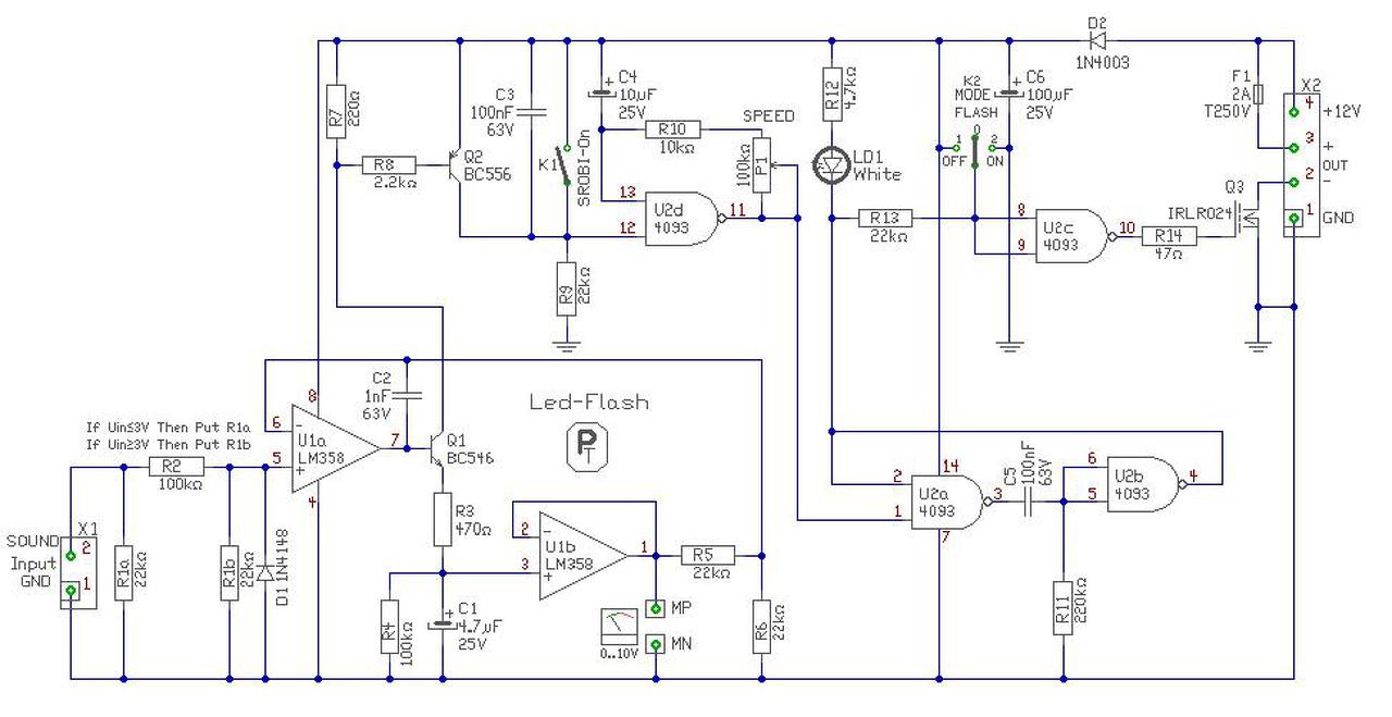

Még régebben építettem egy stroboszkópot a lenti kapcsolás alapján. Az lenne vele a gond, hogy a kimeneten kivés az áram. Olyan 800mA körül van. Nekem viszont 2A kéne. Ezt nem értem, hogy miért van, a kapcsolásban található MOSFET 17A-t tud. Van valami ötletetek?
Előre is köszönöm!
(#) Stewe válasza trickentrack hozzászólására (») Feb 27, 2017 /
Lekötve a vezérlést, egy ellenállással nyitásba kellene vinni a FET-et, és megnézni, hogy tud-e még dolgozni....

(#) proli007 válasza trickentrack hozzászólására (») Feb 27, 2017 /
Hello! Miért ne tudna elvinni 2A-t a Fet? Akkora biztit tettem bele, nem? Legfeljebb a ha a táp nem 12V hanem 3V akkor hihető lenne. De ha a MODE kapcsolót ON állásba teszed, meg lehet mérni, a Gate és a Drain feszültségeket..

(#) trickentrack válasza Stewe hozzászólására (») Feb 27, 2017 /
Ez így nekem még kicsit magas.
