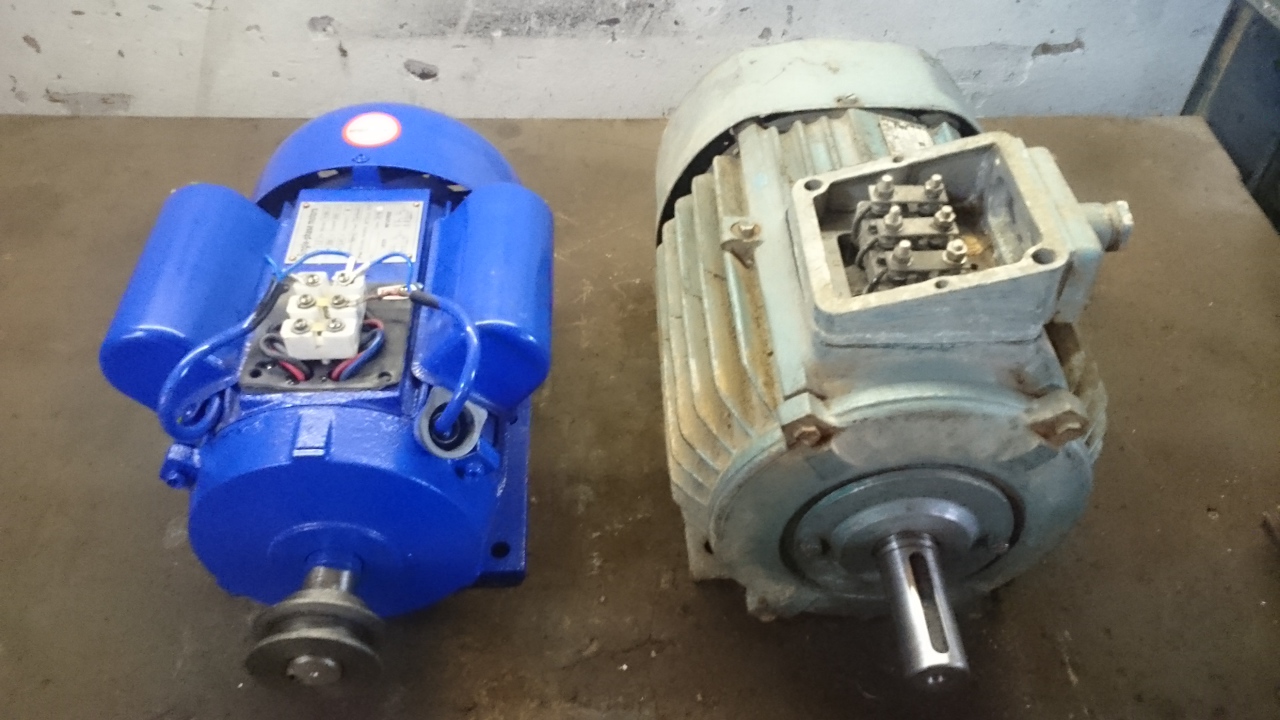

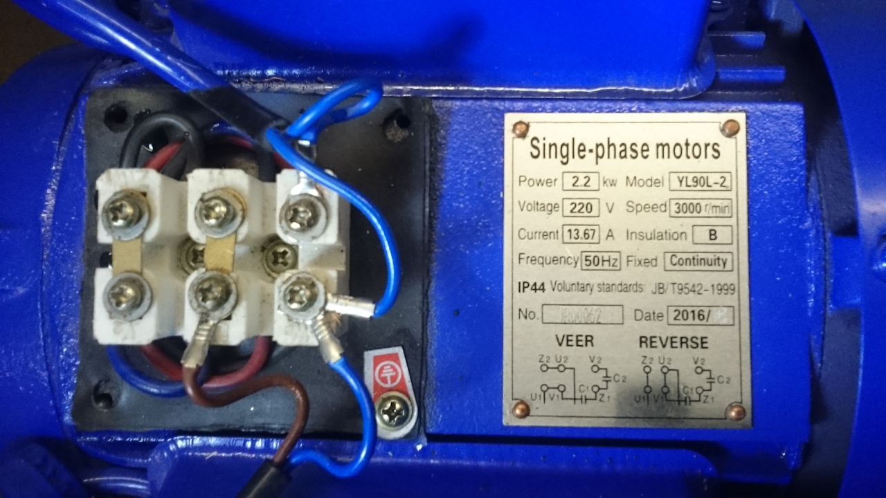

Szia! Köszönöm szépen a ségítséget. A táblázat szerint, (ha jól láttam) 103.95 mikrofarad üzemi kondenzátorra lenne szükség. Lényegében ez a motor egy egész kicsi hidraulika szivattyút hajtana meg. A szivattyú gyári motorja is 3 fázisú 1.5 kilowattos motor volt. Próbaképp kondenzátor nélkül is ki bírt hajtani a szivattyúból 100 bart ezután jött egy kínai 2,2 kilowattos 3000 es fordulatú motor áttételezve 13,67 Amperes áramfelvétellel ami nem tűnt túl meggyőzőnek, mert még az előző 100 bart se tudta teljesíteni. Ezután jönne ez az Evig motor amiről remélem, hogy már jó lesz és több nyomaték lenne benne még kondenzátoros üzemben is mint a kínaiban. Végülis inkább nyomatékra lenne szükségem, mintsem fordulatra de azt észrevettem, hogy kissebb fordulatú motoroknak nagyobb motortest lévén nagyobb a nyomatékuk is mint a magasabb fordulatúaknak. (Arról nem is beszélve, hogy abból az egy Évigből lehetséges, hogy 2 darab kínai motor születhetne sújra, és termetre is.
) Viszonyításképp készítettem egy pár képet is. A hozzászólás módosítva: Feb 7, 2017
Szia! Most, hogy így leírtad az előző behajtó fordulatot és teljesítmény igényt így szerintem nem lesz megfelelő ez a motor a 930 wattjával (mert ennyi lesz használható belőle egy fázison) de megpróbálhatod.
Ha a kínaiak ráírták, hogy 50 Hz-en 3000 fordulatú, akkor a többi adatukban se lehet megbízni.
![]() Olajszivattyúkra rá szokták írni az ajánlott fordulatszámot és a szállított mennyiséget. Ha lassabban hajtod, akkor is tudja a nyomást, csak lassabban emel. Persze, ha nincs nagyon megkopva.
"Ha a kínaiak ráírták, hogy 50 Hz-en 3000 fordulatú, akkor a többi adatukban se lehet megbízni. " miért mondod ezt, talán nem helyénvaló adatok szerepenek a tábláján?
A szivattyú egy hidraulikus prést mozgatna lényegében nem is lenne gond a gyorsaság sem annyira csak inkább nyomaték lenne, hogy a szivattyú bírjon nyonást termelni.
Mert az asszinkron motor fordulatszáma sohasem lesz 50 Hz -nél 3000. Ezen a fordulaton nem tud forogni, mert itt a nyomaték nulla. Az meg nem forgatja a magát a motort sem. Szinkron motor meg nem lehet, mert annak meg az indító nyomatéka nulla, vagy legalábbis kicsi.
Szerintem nem kell ezt túllihegni. Megadták a szinkron fordulatszámot és kész.
Az pedig valóban 3000 Rpm 50Hz -es feszültségnél, egy póluspár esetén. Írhattak volna 2950 -et is akár, de az se lenne helytálló igazából, mert a terhelő nyomaték (és a szlip) növellésével az úgyis csökkenni fog... Magyarán az érték helytálló, senkit nem akarnak ezzel átvágni. Ellentétben pl egy DC-DC konverterrel, amire mondjuk ráírják, hogy 2A, de lehet nem tud még 1 -et sem. Erre azért már volt példa itt (legfeljebb más topikban)... Ez szerintem kb olyan, mint mikor egy trafó teljesítményét W helyett VA -ben adják meg. Szekunder oldalon nem lehet kivenni belőle a VA értéket úgysem. Mégsem kezdesz el azon agyalni, hogy akkor most "hú de át akartak verni" ezzel az értékkel... A hozzászólás módosítva: Feb 9, 2017
Persze, csakhogy az adatokat a névleges terhelésre szokták, kellene megadni. Más baj nincs vele.

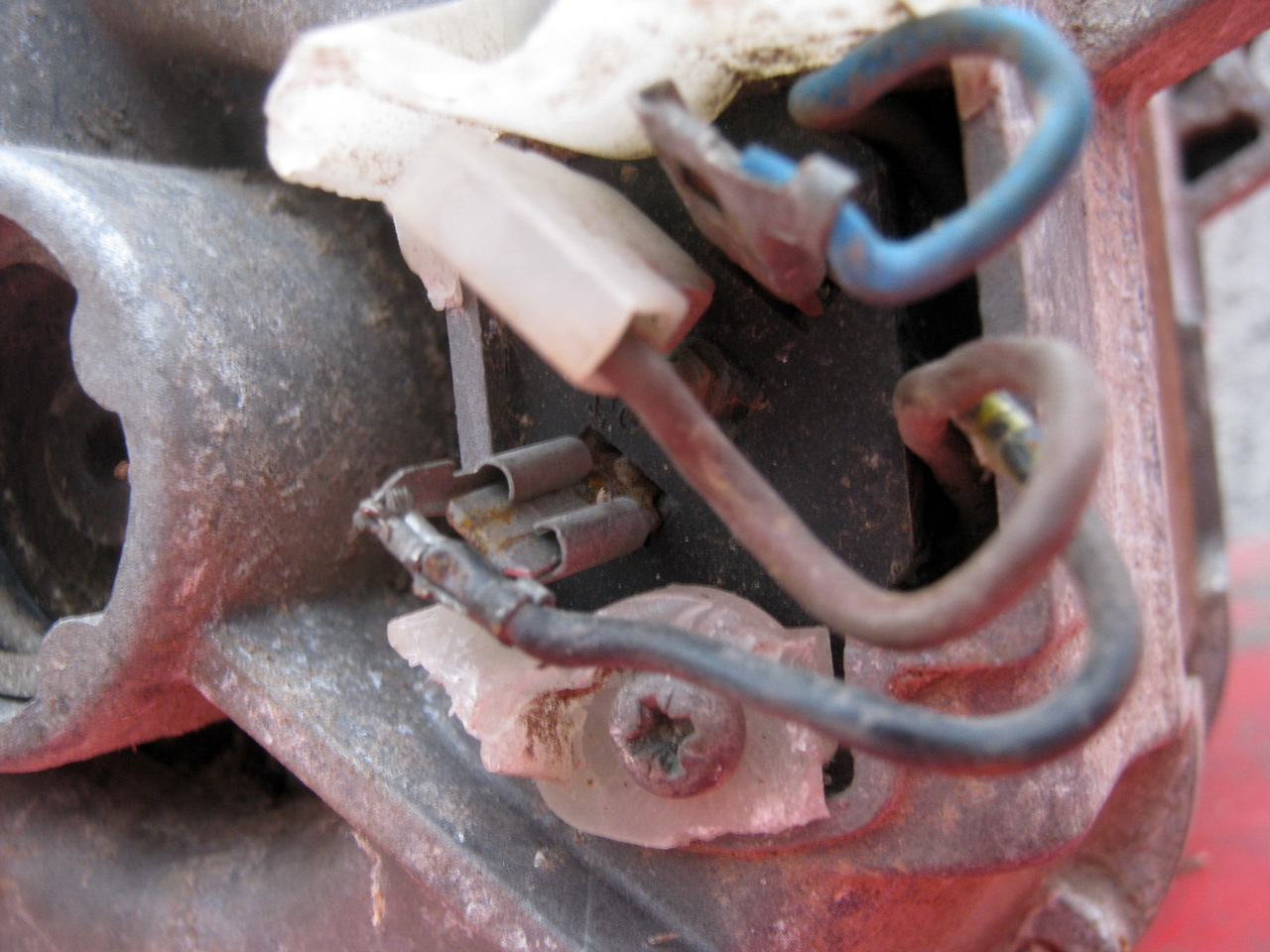

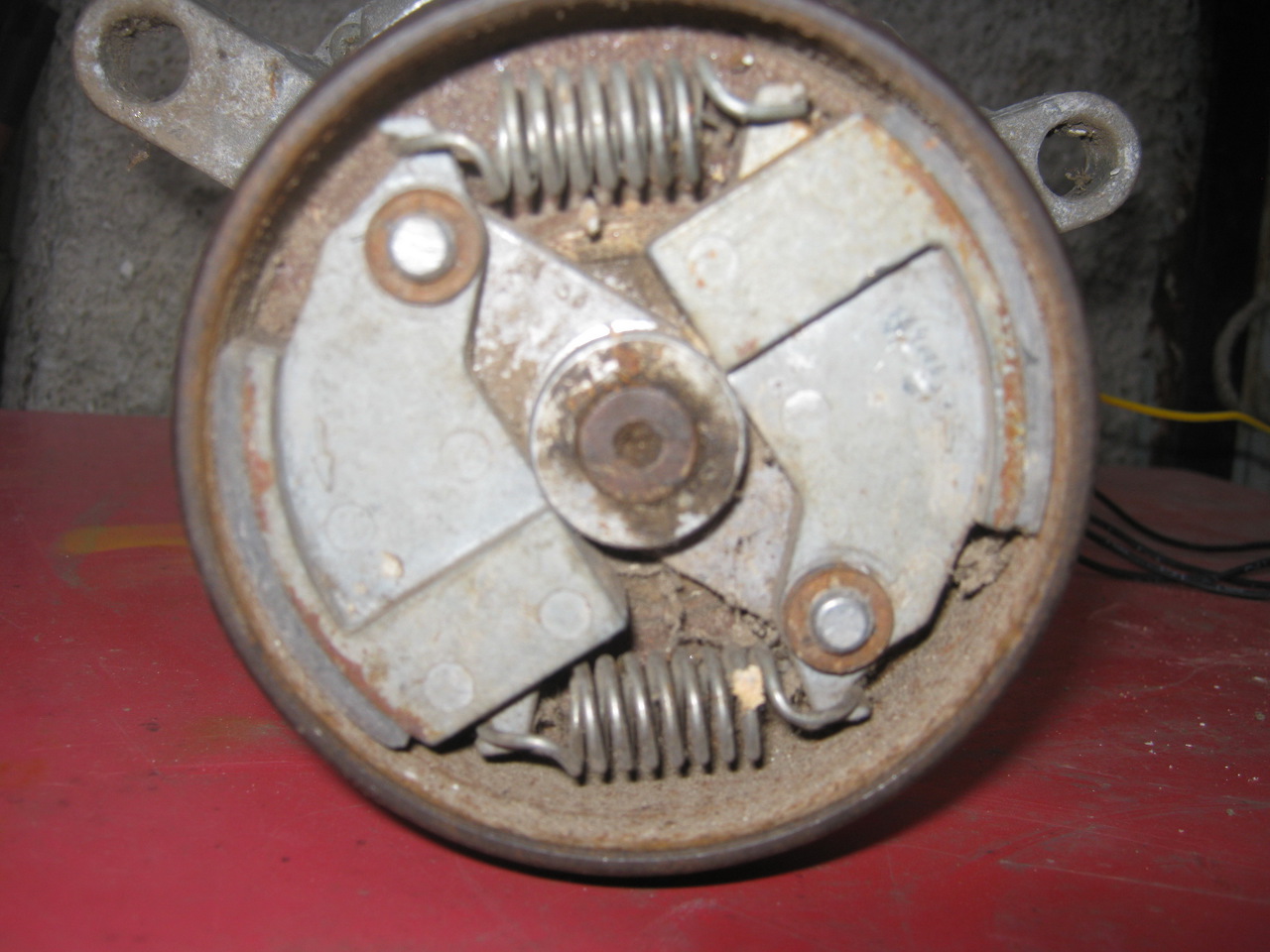

Egy másik fórumban kezdtem a segítségkérést és most itt is próbálkozok. Néhány szöveget onnan ide bemásolok, így könnyebb nekem. Egy régi, koszos villanymotort szeretnék működőképessé tenni, ha sikerül. Nem vagyok villanyszerelő, nem értek hozzá, számomra ez a javítgatás csak hasznos időtöltés lenne. Úgy gondolom, hogy egy üzemi kondenzátor kell hozzá és ha nincs leégve a tekercselés akkor működne. Először multiméterrel ellenőrizném a tekercsek állapotát, de multiméterem még nincs. Ez Link esetleg alkalmas lehet nekem? Ha rendben van a szakadásvizsgálat akkor talán egy üzemi kondenzátorra lesz szükség? Milyet vegyek? A szakadásvizsgálatnál előfordulhat, hogy a tekercsszálak összeérnek egymással, ez okozhat problémát? Ha ilyen van, hogy ismerhetem fel a hibát? Csináltam képeket az adattábláról és a bekötésről. Ha a forgásirányt szeretném változtatni, ha lehet, akkor a bekötésen mit kell változtatnom? A motor forog, de lassan. Több próbálkozást csináltam és véletlenszerű irányba indul el. Meglöknöm nem kellett mert magától elindult. Lefogtam a tengelyt és megtudtam állítani, nagyon erőtlen a motor. Éreztem a kezemmel a remegést, jobbra-balra rángat gyengén. Ha elengedem a tengelyt, forog tovább arra amerre épp megindul. Miért ilyen gyenge a motor? Egy gyorskötözőt szorítottam a tengelyre és megmértem kb. mennyit forog. 10mp alatt 20-at számoltam, ez kb.120 fordulat/perc, ez messze van az 1430-tól. A rossz bekötés okozhat lassúságot? A motor melegszik. Egyszerre csak néhány másodpercig (10-20másodpercig) üzemeltettem és kis idő múlva a hűtőbordák és a motortest belangyosodtak. adattábla a villanymotoron kép bekötés 1 kép bekötés 2 kép bekötés 3 kép bekötés 4 kép bekötés 5 kép bekötés 6 kép rajz bekötés kép Előre is köszönöm a segítséget.
A motor menetzárlatos. Újratekercselés nélkül semmire se mész vele.
Az adatlapja szerint 60-80 µF-os indítókondenzátor kell hozzá. A hozzászólás módosítva: Feb 14, 2017
Űdv, q1w21, nem értem hogy mért kell ezen problémázni ? Annyi válasz hogy ez már sok, egyszerű a kérdés. A képen van 2varnis cső 2, 2 , vezeték, egy ohm mérő és megmérni a egyik csőben levő vezeték ellenállását majd a másikat amejik ellenállása kisebb az a fő fázis , amejik nagyobb ellenállású az a segéd fázis. A fő fázisra megy a bejövő, vagyis a fázis és a nulla, a másíkkal sorban kötni a kondít és párhuzamosan a fő fázissal. Ha a motor morog és nem forog ki a teljes fordulatra akkor indító kondis, akkor a kondival sorba egy nyomógomb és ha jó a motor annak menni kell. Most nem jól vagyok de ha nem megy írjál választ és lerajzolom hogy én hogyan csináltam.

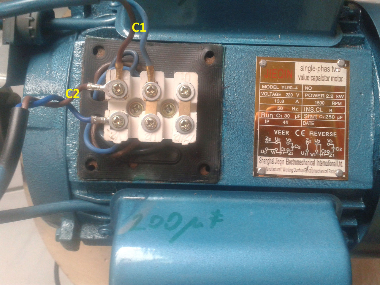

Mind a két kondenzátor be van kötve. Honnan tudja a motor melyik a start kondi és melyik az üzemi?
A motornak nem kell tudni, ott van a kapocsléc rajz: tehát a felhasználónak kell tudni. Nyomógombbal/relével, csak indításig rajtahagyni a C2-t.
A motoron nincs egy relédoboz? Abban lennie kellene egy indítórelének.
A földelést manapság úgy kell nevezni, hogy védővezető, mert nem egyszerűen csak egy földbe vert szondáról van szó, hanem egy nullával egyesített rendszerről.
Relédoboz nincs és nem találom a földeléshez a motoron lévő furatot sem.
Akkor bizony granpa felvetése lesz a megoldás, neked kell megoldanod az indítókondenzátor rákötését. Azok alatt a lemezfedők alatt csak a kondenzátorok vannak?
