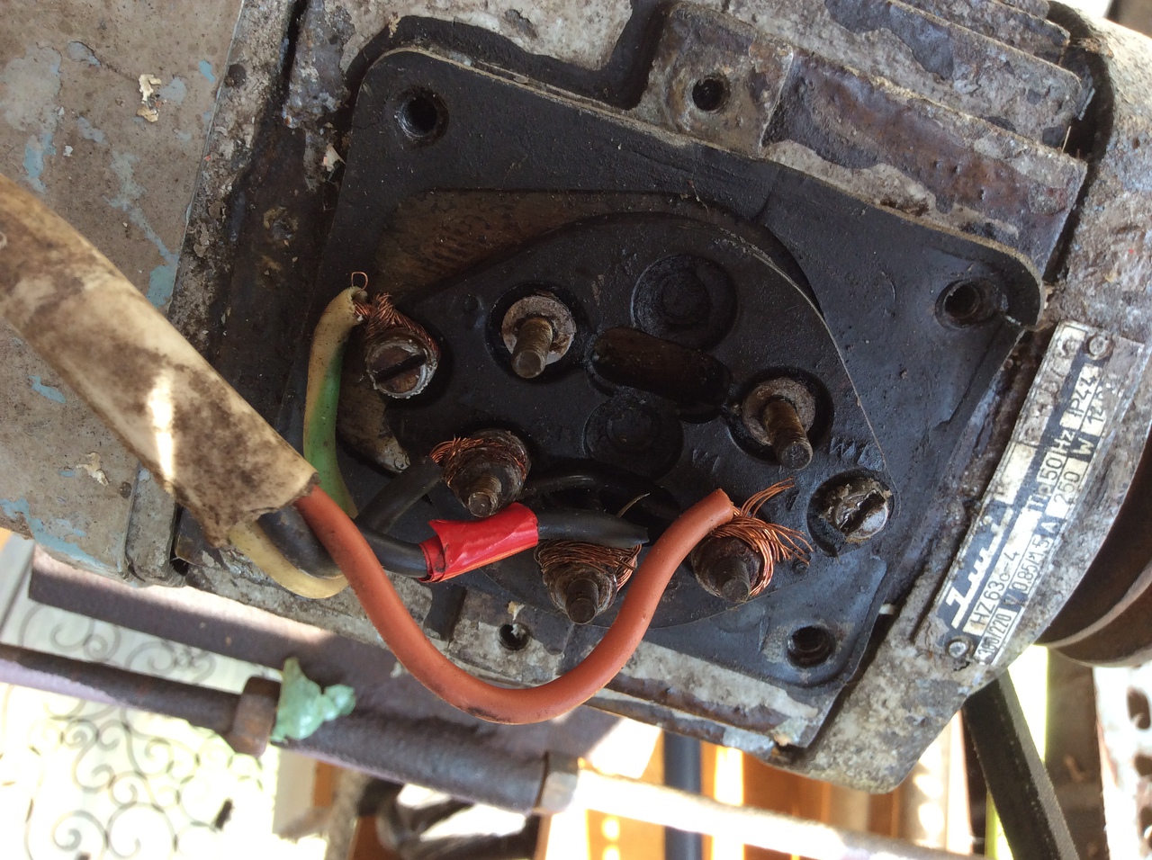

Hát ez lenne a feladat, ezt a motort 220-ra bekötni. Vissza bontottam végül három fekete vezeték van és a földelés. Több hozzászólást elolvastam és látom hogy általában hat vezeték, de ennél a motornál már csak három van + a földelés fogalmam nincs hogy kell bekötni 220-ra. Tudna valaki ebben segíteni? Köszönöm.

(#) ferci válasza Redhorse hozzászólására (») Márc 25, 2017 /
1., szedd le a kábelt és normális kábelsarukkal szereld meg;
2., jelöld különböző színekkel ( gyűrűvel, műag csővel, stb.) a 3 kábelt;
3., mérj ellenállást az összes verzióban és tedd fel az értékeket.
Elvileg a legkisebb ohm lesz a főfázis, a nagyobb a segédfázis és a legnagyobb 2 közé megy a segédfázis kondíja. Közöttük lesz a nulla.
A zöld-sárga egyértelmű.
(#) granpa válasza ferci hozzászólására (») Márc 25, 2017 /
Ööö..izé, nem 3~-ú? Egyformákat fog mérni.
(#) erdgab válasza Redhorse hozzászólására (») Márc 25, 2017 /
Szerintem ezt a 3 fázisú motort nem fogod üzemeltetni 230V egy fázisról.

Eddig annyit csinaltam a fotozas ota, hogy vissza bontottam, ott három fekete kábel találtam, ami bemegy a motorba.
Utána az egyik feketét pirossal jelöltem a középsőt. Aztán egy próbalámpával minden variációban összekötöttem Őket, amiből az derült ki hogy a próba lámpa folyamatosan világított, tehát ez a három Drót azon belül egymással összeköttetésben áll. Egyenlőre ennyit tudok. Ez segítség?
(#) Redhorse hozzászólása Márc 25, 2017 /
A három kábel Közül bármelyik kettőre rákötöm a 220 ket ágát, és a megmaradt egy kábelre egy allandó kondenzatort kötök, majd az előző kettő közül bármelyikkel parositom, akkor a motor megy. Könnyedén elindul de gyenge a teljesítménye. Tehát még egyszer, bármelyik kábellel kötöm a 220-at, és a megmaradt egyere a kondenzátort, és azt bármelyik a kettő közül amire a 220-at kötottem parosítom, akkor a motor megy. Ebből is látszik, hogy a három kábel a motorom belül kapcsolódik egymáshoz. Innentől kezdve fogalmam nincs mit csináljak.
(#) vargaf válasza Redhorse hozzászólására (») Márc 25, 2017 /
Azt eddig is tudtuk, hogy a csillagpont belül össze van kötve, ezért van csak 3 kivezetés.
(#) granpa válasza Redhorse hozzászólására (») Márc 25, 2017 /
2 lehetőség van: csillagba van kötve, vagy deltába. Ezért kell ellenállást mérni. 230 V-ról (1~) megy, és gyenge.
A hozzászólás módosítva: Márc 25, 2017
(#) erbe válasza Redhorse hozzászólására (») Márc 25, 2017 /
Ne is akarj tőle túl sokat, hiszen 3 fázisról is csak 250 W-os!
