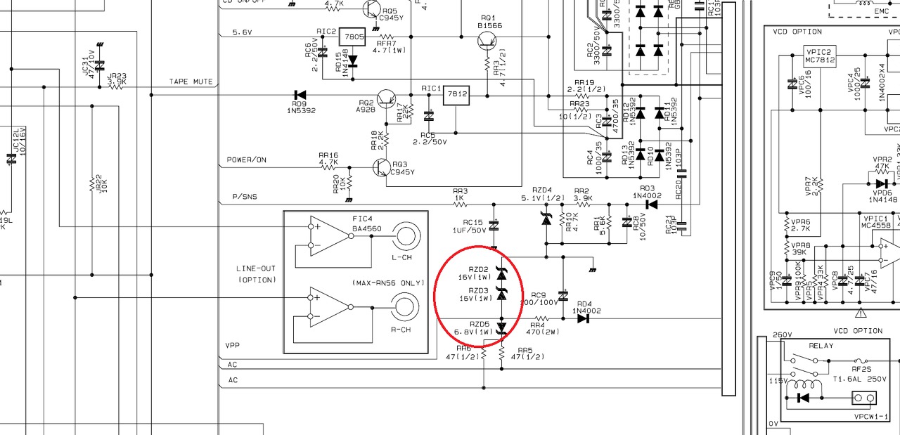

Üdv, van egy samsung hifim, mely bekapcsoláskor recsegve szól, de mintha bemelegedne, úgy 20 perc után szól rendesen, mit kellene megnéznem benne, mi okozhatja?
Na ez fura, mára megdöglött teljesen, szétkaptam van 3 zener ami körül el van szineződve, mi lehet a gond?
A forrasztásokat nézd át, mert szinte biztosan találsz kirepedt, elvált alkatrészláb-forrasztást.
Pdf: https://elektrotanya.com/samsung_max-n50_52_53_54_55_57.pdf/download.html
Megmérted a különféle tápfeszültségeket, stabilizátorok kimenetén meg egyéb helyeken? Kijelző működik, vagy az sem?
Nem mértem még semmit, mert nem tudom mit és hol kell, se kép se hang rajta, egyszer már csinált ilyet, akkor 3 nap mulva magátol helyrejött és bekapcsolt, azota így használtam, hogy 15-20perc után szolt rendesen.
Ha minden igaz, ez a 3. zener van megpörkölve.
Szia.
Azok a diódák a kijelző fűtéskörében vannak, nem biztos, hogy azok okozzák a recsegős hibát. A rajzon fel vannak tüntetve a feszültségek, először azokat kellene ellenőrizni. A megdöglött teljesen az azt jelenti, hogy be sem kapcsol? Standby van?
Igen , már be sem kapcsolt, a zener körülött lévő összes kondenzátort kicseréltem, működik újra.
És szépen is szól. A hozzászólás módosítva: Márc 26, 2017
Akkor gratulálok.
Valószínűleg a nagy hő miatt tönkrementek. Kellene valami hűtés azokra a zénerekre.
RC8, RC9, RC10, RC15 ezeket a kondenzátorokat cseréltem mérésre mind rossz volt.
Mi célt szolgának ezek a kondenzátorok? A hozzászólás módosítva: Márc 26, 2017
+5 Volt és a frontpanel kijelzőfeszültségeit szűrik. Valószínű az 5 Volt szűretlensége okozta a fő problémát. mert a procik nem kultiválják a szűretlen tápot és jobb esetben csak furcsa dolgokat produkálnak, de akár el is halálozhatnak. Üdv.
