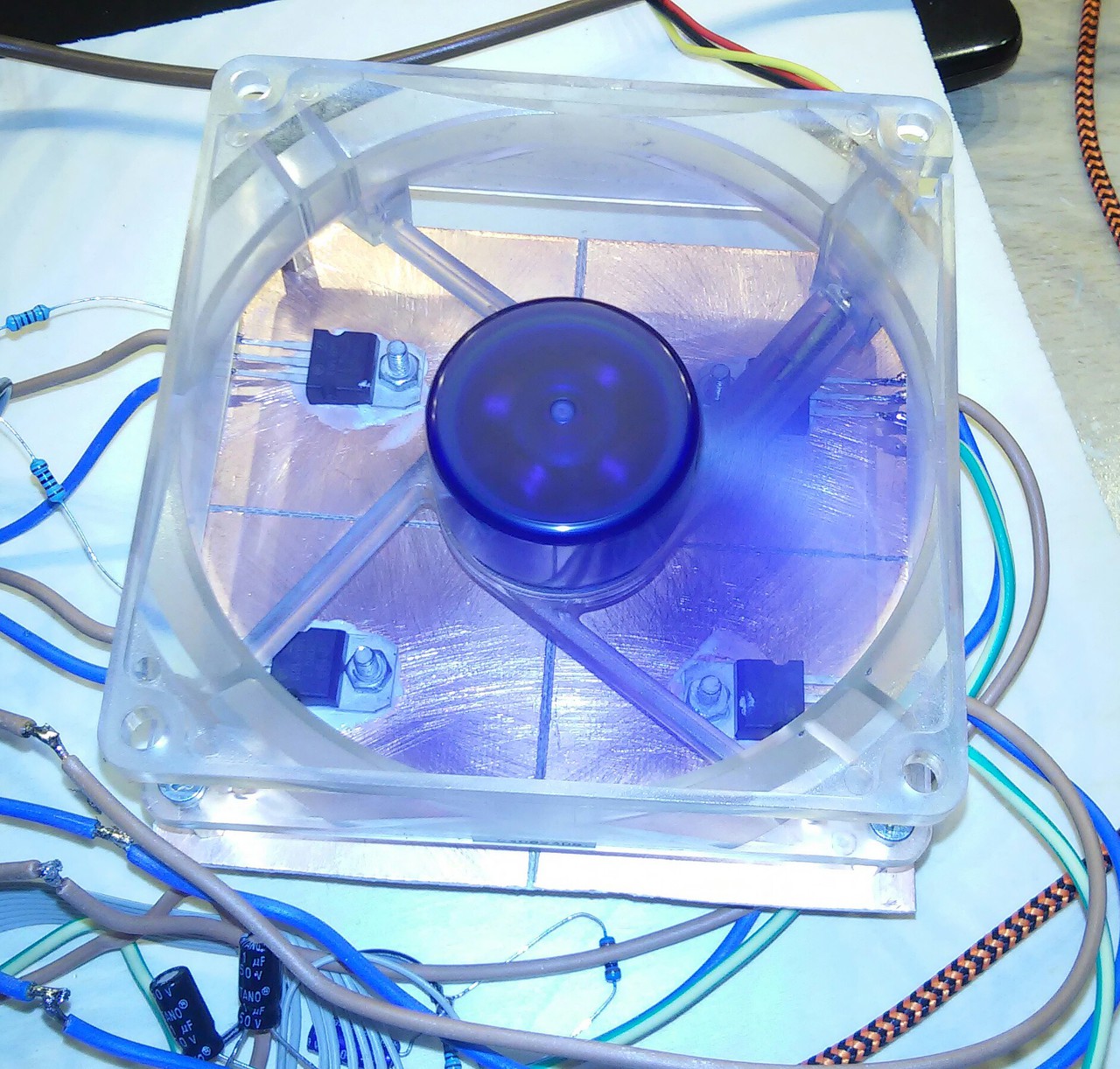

Szerintetek egy 12cm-es ventivel, az alatta levő nyák felületet felhasználva 4db TO-220-as félvezetővel el tudnék 16W-ot disszipáltatni?
Hűtőbordát nem szeretnék használni, csak a nyák réz-, és a félvezető felületét.
Vannak a kínai DC-DC konverterek, azok 6-8W-ot eldisszipálnak egy 6x3cm-es nyákon venti nélkül, nekem szerintem sikerülne dupla ennyit ventivel, nagyobb felületen. Vagy csak vágjak bele, és majd kiderül? Esetleg lehetne növelni a hűtő felület nagyságát pici bordákkal, lamellákkal, akár nyák szeletek odaforrasztásával is, akkor már mennie kell a 16W-nak szerintem.

(#) Bakman válasza Kovidivi hozzászólására (») Jan 14, 2017 /
Én borda nélkül meg sem próbálnám.
(#) Gafly válasza Kovidivi hozzászólására (») Jan 14, 2017 /

Bocsi, hogy megint írok. Azt találtam, hogy TO220-as tok 1.5-2W-ot tud borda nélkül eldisszipálni a szabad levegőn. Igaz, 120fokC lesz a tok, de ez engem annyira nem zavar. Ebből kiindulva 4x2W az 8W, ha ventivel és nyákkal megtámogatom, mennie kellene a 16W-nak. Nem akarok nehéz bordát használni, foglalkozni a rögzítésével, ha a nyákon meg tudnám oldani. Ha a félvezetők 80fokC-sak lesznek, az még belefér. Az elfűtendő teljesítmény folyamatosan csökken 16W-ról kb. 1-2 óra alatt 12W-ra.
Kíváncsi vagyok, lehetséges-e.
Eredményért várjuk vissza!

Meg volt a teszt, egyoldalas nyákot használtam, 4db TIP120 került rá, 4.2V 4.05A-t engedtem rá. 20 perc után is tudom fogni a nyák alját, az átvezető csavar érezhetően melegebb, szinte süt (60fokC körüli), de nem vészes. A tranzisztor melletti réz fólia langyos/meleg. Sokkal magasabb hőmérsékletre számítottam. A tranzisztort ha megfogom, csak meleg.
Örülök az eredménynek, így milliószor könnyebb lesz nyákot terveznem, nem kell se a hűtőbordát rögzítenem, se hozzá a ventit, se a bordához a félvezetőket. Úgy voltam vele, ha nem lesz elég a hűtés, kap minden tranzisztor 3W-os teljesítmény ellenállást, amin a hő felét elfűtöm, de még ez sem kell.
